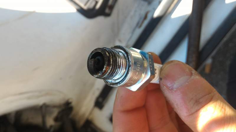

Ciao a tutti, ci ho messo un po per sistemare tutto come mi avete consigliato... soprattutto non è stato facile recuperare il getto dello starter che mi mancava... Provata, la vespa sembra andare molto meglio.. Ho messo come getto il 108 come consigliato mi sembra vada bene, il tempo lo dirà. Ho sostituito la candela, mettendo una BSH8 nuova. Ho provato a portare l'elettrodo a 0.55mm. E quì la prima domanda... ma il modo di corretto di modificare avvicinare gli elettrodi... solo forza bruta? Per la carburazione di base ho utilizzato questo tutorial: Prima prova la vespa parte al primo colpo. la tiro su un paio di rettilinei, controllo la candela che si presenta così: Mi sembrerebbe forse un po grassa.... che dite smagrisco di un quarto di giro alla volta? Seconda prova: all'avio ha fatto un po fatica e un po tanto fumo all'avvio...poi è andata perfetta. Non posso dire che il problema sia risolto, perchè negli altri casi non si manifestava subito... però mi sembra che la vespa giri molto meglio... Sicuramente va carburata meglio ma questa è un'altra storia..

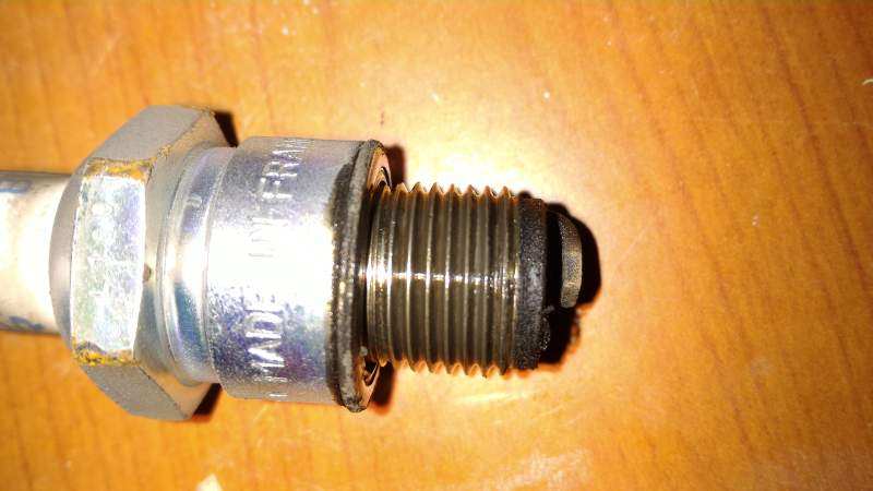

Ragazzi, scusatemi... una correzione Ho su il 175Dr non il 177. L'ho comprata da non moltissimo e ancora praticamente non ci ho messo le mani sopra. La candela la vedete in foto... carburazione un po grassa? Ma quanto dev'essere il gap della candela del 175? Appena riesco tiro giu il carburatore e vi dico dei getti.

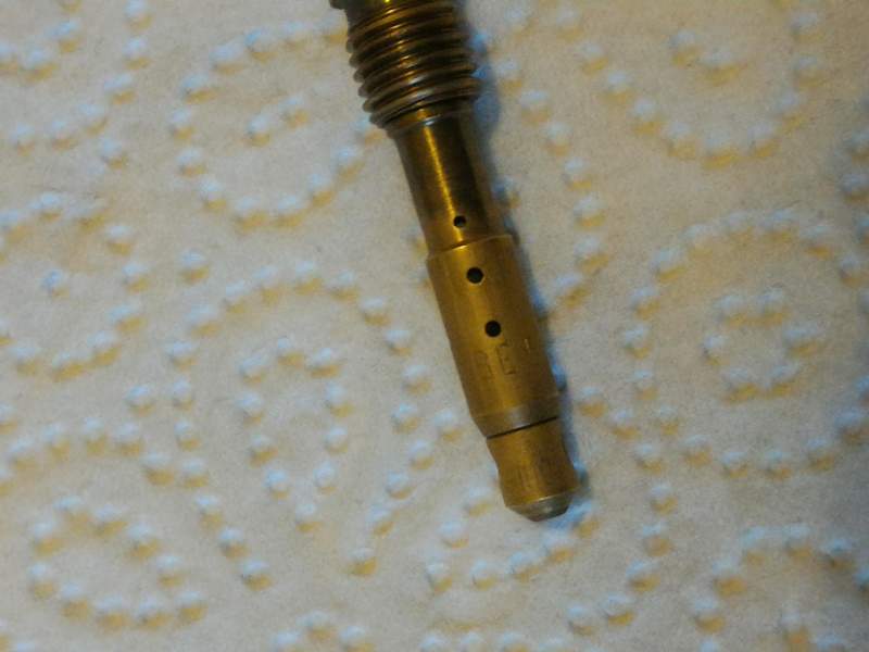

scusate... una volta che li ho smontati... come faccio a capire che getti sono?? no perchè a s sto punto se non c'è modo di capire se ho i getti giusti li ordino..
Ciao, si a suo tempo è sembrato molto strano anche a me.... avevo chiesto aiuto in un post ma mi sa che nessuno m'ha preso sul serio più di tanto Comunque avevo letto che al limite il getto dello starter potrebbe influenzare l'accensione... mentre la mia tutto sommato s'è sempre accesa senza problemi.. quindi non me ne sono più curato. Girandoci un po in questi giorni sono riuscito a scovare qualche indizio in più. In genere la vespa a freddo va benone. Il problema mi si manifesta solo dopo che ho tirato un paio di rettilinei.... Altro indizio che potrebbe far pensare ad un problema elettrico ( se collegato però non saprei dire), è che la freccia lampeggia male, ossia lampeggia sincopato.... Oggi se riesco, tanto per fare una valutazione globale smonto anche la candela e ci faccio ue foto... tanto per escludere anche quel problema. Grazie per il supporto.
Ho seguito proprio questo per la pulizia! Una cosa posso dirla subito (avevo chiest anche consiglio in un altro post) non c'è il getto dello starter. Per gli altri come faccio a prendere nota? Sui getti nn mi sebrava ci fossero sigle o simili... scusa l'ignoranza magari nn li ho visti..
