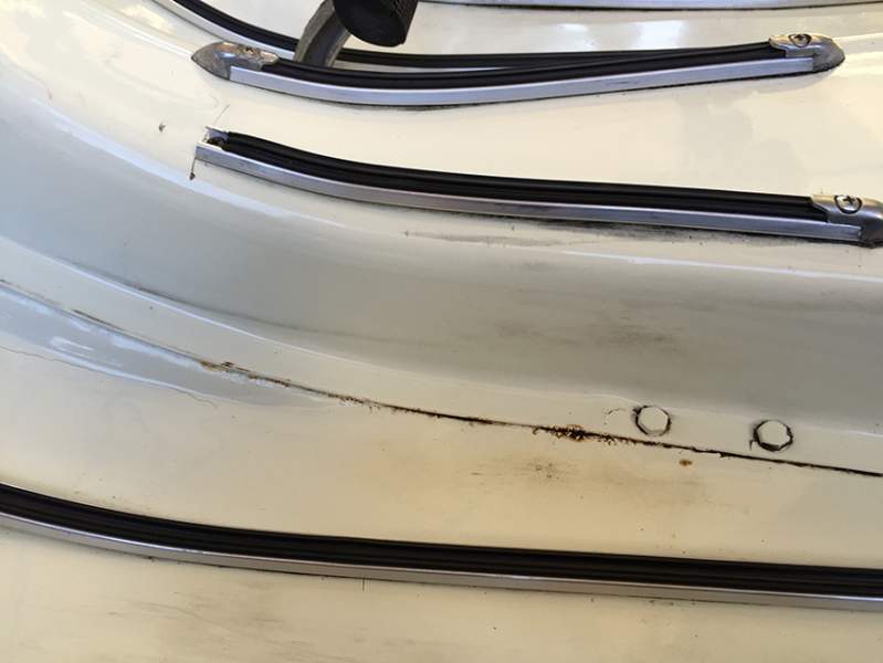

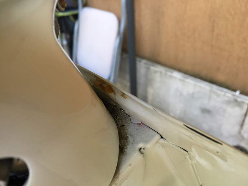

  13. Da cosa capisci che c'è tanto stucco? Sono ignorante in materia, come pensi che si possa sistemare? Leggendo qui e la ho letto di sabbiutura ecc. ma non mi pare messa così male
  14. Buongiorno a tutti ho da poco acquistato una vespa 50 special, a mio parere in discrete condizioni ma mi piacerebbe sistemare tutti i difetti della carrozzeria, premetto che è la mia prima vespa quindi esperienza zero, chiedo quindi consiglio a tutti voi. Grazie
