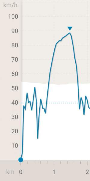

Ottima spiegazione, grazie Ho intanto fatto una cosa fondamentale: prender dati certi di come è ora, su un rettilineo fatto avanti e indietro, con tracking gps. Velocità max andata 88,6 reali, ritorno 86.9, dislivello di 4 metri su un km circa, direi piatto. Dalla curva velocità si vede proprio come in 200 mt scarsi si passi da 30 a 82 circa, e poi ce ne vogliano 300 per i restanti 6kmh. Tachimetro appena oltre i 90, sorprendentemente preciso. Il rettilineo è vicino a casa e lo userò per i prossjmj test cosi da vedere (confrontando i grafici presi dallo stesso gps e stessa app) oggettivamente i cambiamenti. Ringrazio tutti per la voglia di aiutarmi. -
