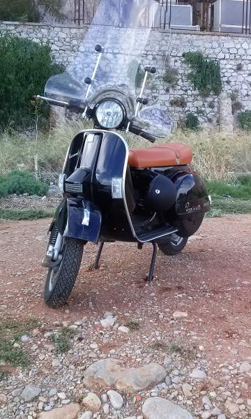

  10. Salve a tutti ragazzi e vespisti... da tanto mi girava in testa l'idea di scrivermi in un forum di vespisti che amano la propria vespa, che possono darmi consigli e dal quale posso anche imparare.. ;-) cosi oggi mi sono iscritto e devo essere sincero mi avete accolto bene, grazie a tutti! Qualcuno mi ha suggerito di presentare la mia vespa al forum, non mi sembra molto importante farlo, anche perche è una semplice px del 2006 ancora minorenne :mrgreen: però ho pensato che poteva farvi piacere e che un modo per presentarmi! la foto della vespa e in allegato e comunqueee diciamo per scherzare che fa 30 km con un litro ... da quando l'ho scatalizzata beve molto di più!:azz:
