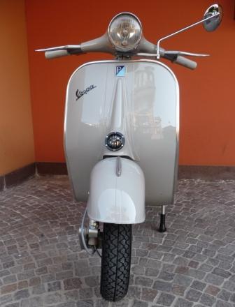

  2. Guardando le fiches di vespatecnica e andando a ricordi (io sono vecchio e zampettavo gia' per strada quando usci' la VNB3 del 62) mi pare che da noi uscissero tutte con la ghiera clacson nera (e come giustamente dici tu con la sella blu scuro). Dalla VNB4 il clacson divenne cromato. A quell'epoca le cromature erano costose e la VNB3T un modello economico, quindi ne aveva ben poche. Poi era prassi personalizzarle. Su quella che ho in garage io, che nel 1962 era di un mio vicino fu cambiato il clacson qualche anno dopo, e dopo qualche altro anno fu cambiata la sella e furono montati bauletto retroscudo e fanale del px. Ci sono molto affezionato a quella VNB3T perché da bambino il padrone mi faceva salire sulla pedana e io facevo brum brum con la bocca ed ero felice schiacciando il freno a pedale convinto che fosse l'acceleratore. Per questo quando i parenti del proprietario defunto la misero in vendita la comprai senza nemmeno chiedere il prezzo...e la riportai ai fasti originali...glielo dovevo per la felicita' che mi aveva donato da bambino. Io risentito? Puo' essere, ma credo che sopravvivero'
  3. Il blu scuro e' la colorazione d'epoca E fai bene a comprarla di quel colore. Infatti anche io lo avevo gia' preso in garage. Che poi i miei occhi vecchi e stanchi non riescano a distinguere un blu molto scuro da un nero (ma anche dalle foto in bianco e nero di vespatecnica ti sfido a capire se la sella e' blu o nera), beh questa e' un'altra storia. Vero e' che se la tua preoccupazione e' targarla FMI il colore della sella e' il minore dei problemi. Circa il clacson rovistando nelle schede di vespa tecnica a pag 97 vedi chiaramente che quello della VNB3 e' nero. Iniziarono a farlo cromato dalla VNB4. Guarda qui http://it.scribd.com/doc/35150786/VESPA-TECNICA-N-2#scribd E questo aveva una sua logica...La VNB3 era la vespa dei poveri...Non aveva cromature se non il fanalino posteriore Siem, l'interruttore fari, e la ghiera faro. E costava parecchio meno della contemporanea VBB1 che aveva pure la batteria. Inoltre contrariamente alle vespe piu' care aveva ancora il cambio a 3 marce. In pianura questo non da problemi, ma appena inziava una salita la 2 marcia era troppo corta, la tiravi in fuorigiri, mettevi la 3 marcia e il motore soffocava. Le 4 marce avevano ovviamente i rapporti piu' spaziati il che consentiva di trovare il rapporto giusto con ogni pendenza; insomma per viaggiare in montagna sicuramente erano meglio le 4 marce... Dimenticavo...buon restauro!
  4. Non me la prendo assolutamente figurati. Sono l'ultimo arrivato e il meno esperto e sono stato anche impreciso nella precedente risposta. Pero' di fronte alla certezza con cui prima si e' affermato che il clacson e' cromato, o al colore della sella, quando ho chiesto all'esaminatore FMI della mia provincia il colore del clacson e della sella mi ha detto senza esitare "Neri" E pensa che avevo la sella blu gia' a casa. (Mi posso fidare di un'esaminatore FMI?) Poi sul clacson avevo chiesto anche all'amico Marben (che a mio avviso e' un'autentica enciclopedia vivente della vespa su un altro forum conferma sul colore del clacson e qui puoi leggere la sua risposta http://www.cambioalmanubrio.it/index.php?topic=5520.10 In sostanza (cit. Marben) "Di solito le VNB3 montano il Bachel - Genova verniciato di nero". (IO) penso che in quegli anni era facile che su uno stesso modello montassero il clacson che capitava, quindi nero o cromato a seconda della disponibilita', senza badarci molto. Detto questo mi scuso se la risposta ingenera confusione, ma ma la VNB3 fmi e c'e' l'ho in garage e ha passato l'esame col clacson nero e la sella nera (comprata sul sito Pascoli, quindi abbastanza serio), quindi credevo che instillare un dubbio potesse aiutare l'amico a fare ulteriori ricerche per poi non dover cambiare pezzi; non volevo mica danneggiare nessuno. D'ora in poi tacero' a meno di avere granitica documentazione in mano. Anche perché - ripeto - sono il meno esperto del forum sicuramente.
  5. Guarda com'era la mia prima del restauro, quasi la preferivo cosi'... https://plus.google.com/photos/104536209112312123160/albums/5847442672793419569/5847442775032245858?banner=pwa&pid=5847442775032245858&oid=104536209112312123160 e come e' adesso Per il colore del clacson occhio che a un certo punto e' diventato nero...infatti la mia di settembre 1962 ce l'ha nero, me lo aveva confermato un amico molto esperto...Le selle meglio nere che blu...le manopole sono di un grigio tenue, le guarnizioni sono piu' chiare della carrozzeria...un bianco sporco direi... eccoti un'idea del clacson... http://www.ebay.it/sch/sis.html?_nkw=CLACSON%20PER%20VESPA%20125%20VNB1%20VNB2%20VNB3%20ORIGINALE%20BACHEL&_itemId=380322883269
