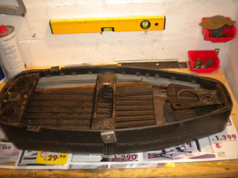

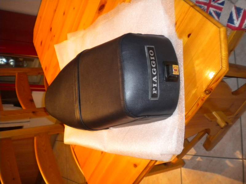

  1. ciao l'ho trovata ad Imola alla mostra scambio, assieme alla spugna e alla cinghietta, siamo sui 40 euro di tutto, poi ho sabbiato e verniciato il telaio per altre 10 euro , mi è costata 50 euro rifarla, ma ti diro' in fiera ho preso in mano le selle repliche da 50/60 euro ma non c'è storia....meglio rifare un'originale se la si ha, oppure trovarne in giro una vecchia da 10/15 euro e rifarla...ah la copertura che poi è blu scura come in origine l'ho trovata da restaurolandia avevano il banchetto ad imola ma vendono pure online, seri e con merce buona

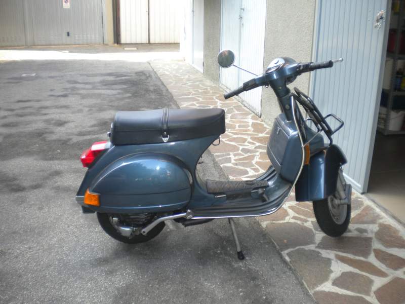

  2. per il portapacchi l'ho messo per comodità, ho messo pure dei feltrini e della gomma per non graffiarlo, ma lo togliero' presto pure a me piace la linea pulita della vespa..si voce grossa e qualche vibrazione in piu' rispetto alle altre cilindrate..

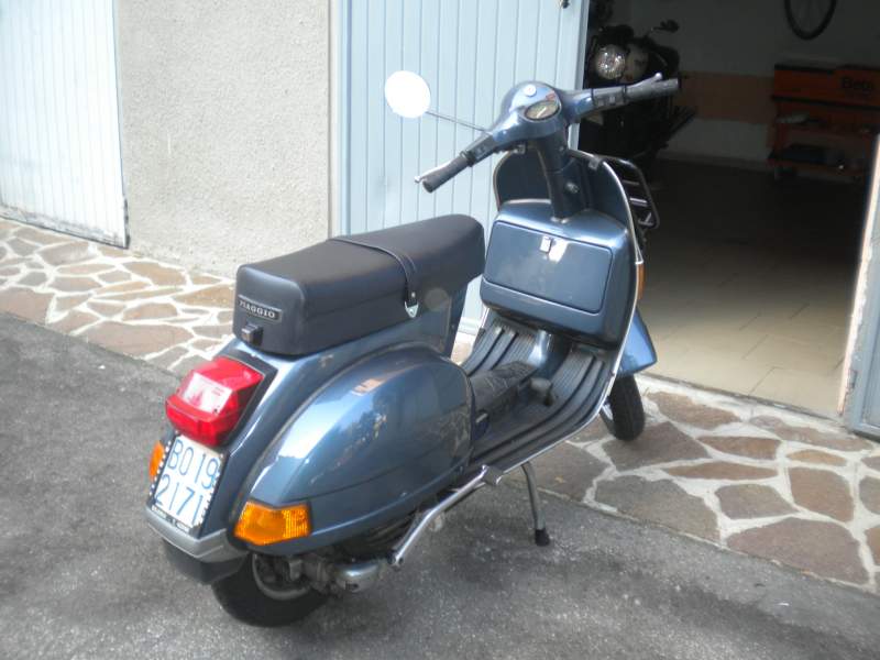

  3. lavori eseguiti: gomme e camere nuove marmitta svuotata e verniciata carburatore pulito con kit getti nuovi candella nuova cerchi sabbiati e verniciati sella rifatta partendo da una base del maggio 79, sabbiata, verniciata con copertura nuova cavo gas e frizione nuovo copri ventola nuovo tappetino nuovo specchietto nuovo lucidata aggiunto portapacchi anteriore, utilissimo d'estat. tutti lavori eseguiti da me in garage, parte a primo colpo, il merito va anche al precedente proprietario che la teneva bene e l'usava quotidianammente..

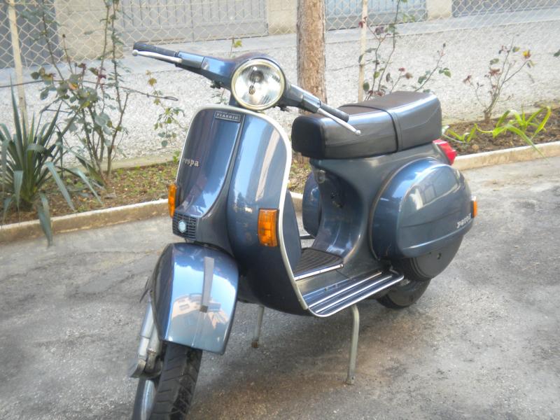

  5. proprio su subito .it avrei trovato quella a 54 euro +spedizione, per i piedini già fatto, devo postare le foto nuove della vespa lucidata, cambiate gomme e verniciato cerchi, specchietto nuovo
  6. ragazzi visto che la sella che ho sul mio vespone non è originale ed è pure brutta, ne cerco una su internet, visto che alla piaggio mi hanno chiesto 171 euro..ne ho trovate vicino napoli a 54 euro + spedizioni...dicono nuove, con fondo a molle e liscia visto che la differenza tra la p200e e l'arcobaleno stava appunto nel fatto che sulla mia fosse tutta liscia..cosa mi consigliate di fare? o aspetto di trovarne qualcuna in qualche fiera di moto d'epoca? ho messo foto della mia vespa
