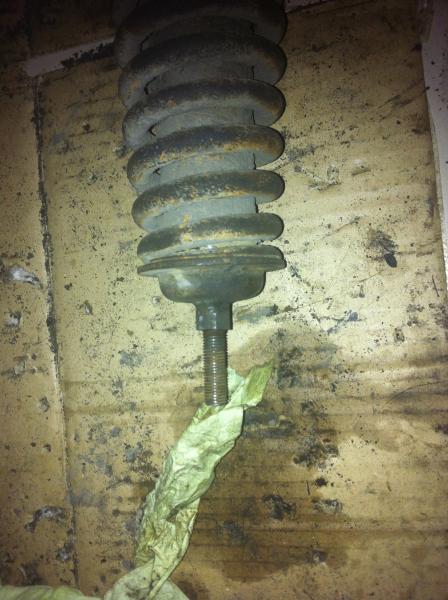

  8. ecco le foto dell'ammo post!

  10. Alla fine la porterò da vespainter!!qualcuno sa come lavora? comunque qualcuno sa dirmi come si smonta l'anno dietro? Vorrei togliere la molla per farla zincare!

  14. ciao a tutti sto continuando lo smontaggio e la divisione delle varie cose! -non riesco a togliere il parafango davanti, come devo fare per estrarre la parte inferiore del cuscinetto libero? -volendo revisionare l'ammortizzatore posteriore come si smonta???vorrei estrarre la molla, ma non riesco perchè se svito gira anche l'ammortizzatore dentro la molla. sulla forcella ci sono 2 specie di saldature sulla forcella...ma sn normali??? come si fa? -ho smontato anche il faro davanti secondo voi è recuperabile o è meglio cambiare qualcosa?
