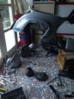

  5. Son passato davanti alla termica, smontata per l'occasione in veranda e non in garage per la gioia di mia moglie che me ne ha dette di cotte e di crude :mrgreen: e trovandosi il calibro in garage, distante dalla termica, ho misurato il cilindro con il primo scalimetro che mi è capitato sotto zampa: 58 mm

  9. Dopo il tartagliamento e la velocità da mini moto ho pulito il carburatore e portato il getto da 95 a 87. Candela color nocciola, tartagliamento cessato ma oggi.....mmmmmh, brutto rumore oltre i 60 indicati( 50 effettivi). Oddio, ho grippato, mi sono detto. E invece, dopo aver tolto la termica e verificatane l'integrità, ho tolto il motore. Si, quando mi prendono i 5 minuti non ci penso 30 secondi. Si apre, si guarda che c'è e si rifà. Su fb ho conosciuto una persona che ho scoperto essere iscritta anche qui. Il lavoro lo faremo insieme anche se, dopo essermi guardato i tutorial presenti, non avrei problemi a metterci mano. In ogni caso farlo insieme a chi ha più esperienza, male non fa.
