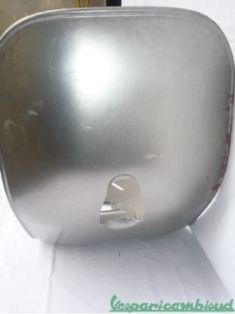

  2. Ragazzi il mio carrozziere sulla mia vespa sta: sverniciando, sostituendo scudo con tutta la pedana, la sta raddrizzando, sistemando le ammaccature, e la rivernicia. in tutto sto pagando 700 Euri! Come vi sembra? (ovviamente esclusi i lamierati di ricambio)

  11. Mi potete dire se quello scdo va bene per la mia Vespa? grazie:ok:
  12. Ragazzi un pò di aggiornamenti, purtroppo non ho foto da allegare. Il telaio è dal carrozziere mi ha detto che deve sostituire lo scudo mi ha detto di comprare lo scudo completo di pedana. Girando su internet ho trovato questo. Potete dirmi se va bene?
