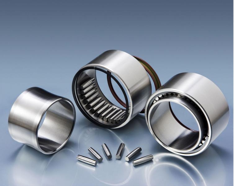

come ho detto prima,aumenta l'affidabilità e si riducono gli attriti dovuti dalla gabbia...in conclusione anche con motori che girano di più l'affidabilità resta alta ed inoltre sparisce il classico sbattimento tipico dei motori vespa al minimo e in accelerazione......... -

si,il dente alle estremità,fa si che i rulli non escano assialmente..........con questo sistema,sparisce anche il classico sbattimento udibile nei motori vespa..... -

Foto personali non ne ho,ma ne posto 2 scaricate per far capire la differenza tra gabbia e senza gabbia,spero sia chiaro il concetto... -

Si,ho sostituito il cuscinetto a rulli lato volano montandone uno modificato...in pratica ho preso 2 cuscinetti identici SKF,ad uno ho eliminato la gabbia che tiene i rulli e prendendo i rulli dall'altro cuscinetto,ho riempito gli spazi vuoti...questo sistema,rende il cuscinetto praticamente indistruttibile e in grado di reggere a regimi molto elevati!!!!!!! -
