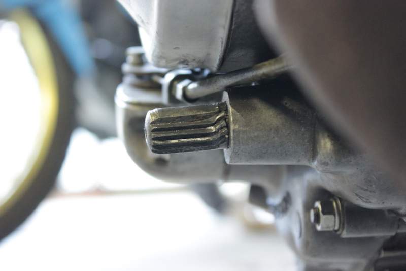

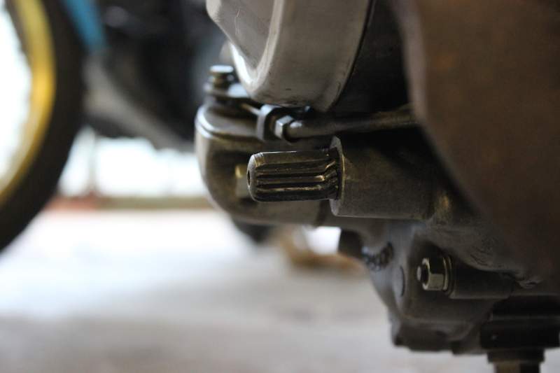

  3. ovvero appena superato il momento di maggior durezza, giusto?
  4. si, lo dovrò tagliare per forza pure io...
  5. non ci sono proprietari precedenti, è sempre stata di mio padre. Il motore l'ho rifatto completamente per rimetterla su strada e l'ho usata solamente io. Ho fatto neppure 200 km e quindi pochissime accensioni. Anche ipotizzando una accensione ogni km sono 200 accensioni e per eccesso 5 tentativi ad accensione, sono solamente 1000volte che la leva ha svolto la sua funzione. Naturalmente il pezzo è originale, ma è diventato così durante il mio utilizzo e non ho mai avuto problemi di pedivella dura o altro...
  6. cambierò tutta la parte interessata senza ombra di dubbio, ma non riesco a capire come sia possibile una cosa del genere...
  7. si funziona perfettamente. Me ne sono accorto per via della difficoltà in accensione visto che la leva rimane molto più bassa della pedana e non fa tutta la corsa. Vado a controllare pensando non salisse completamente e trovo questa sorpresa...
  8. Ciao ragazzi. Com'è possibile che l'asse della pedivella di accensione abbia girato su se stesso e sembri pure piegato? Non riesco a capacitarmene... Vi allego due foto.
