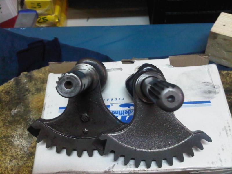

  9. allora la prima foto il settore e originale le seconda e concorrenza la terza foto ha i due settore che come dicevo prima ad occhio nudo non sembra mi auguro che sia questo il problema perche ho riaperto il motore che mi ero fatto con tutto il cuore

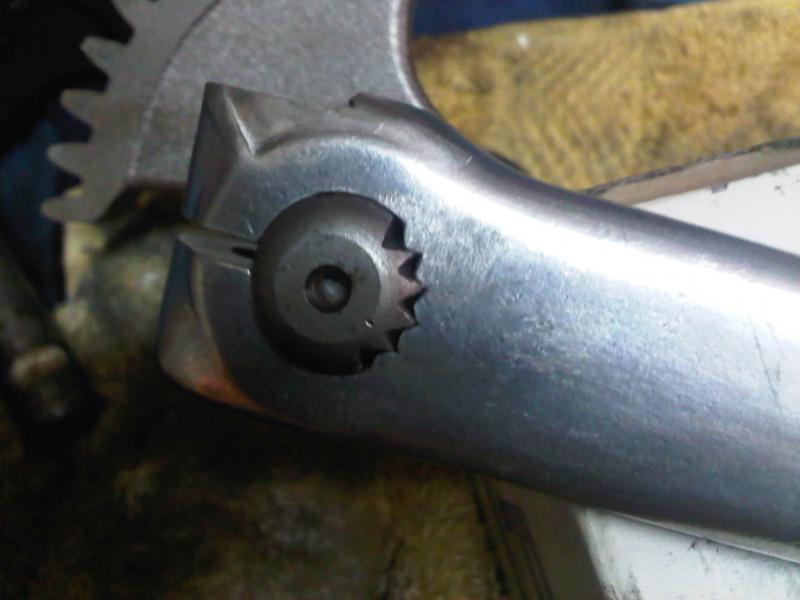

  10. salve a tutti noto con piacere che siete MOLTO ATTENTI ma il perno e montato al contrario per facilitarmi la sostituzione dalla leva vista la frequenza comunque il motore e smontato ed il settore avviamento e sbagliato anche se ad occhio non sembra inoltre il settore che ho montato e RMS ed ha le righe per il fissaggio della leva diverse dall'originale e questo potrebbe essere un'altro motivo ma questo ve lo confermerò dopo averlo rimontato vorrei sottoporvi un'altra domanda visto che ho aperto cosa ne pensate se cambio solo l'ingranaggio della frizione(primario) per allungarla un pò dico questo perche i parastrappi li ho gia fatti questa domanda l'ho fatta perchè non immaginavo che nonostante i rapporti del 200 la vespa si impenna con la terza

  12. oggi rimonto tutto e vi terrò aggiornati per quanto riguarda i settori avviamento anch'io pensavo fossero tutti uguali però un ricambista di una certa età mi ha detto che esistono delle differenze io adesso non ci metto la mano sul fuoco però domani che avrò la possibilità di controllarli vi farò sapere comunque grazie per l'interesse a domani P.S. es dovesse venirvi quacosaltro in mente fatemelo sapere

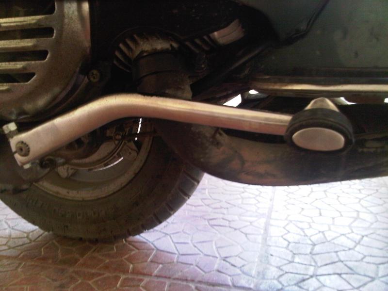

  13. si ho cambiato tutto il settore avviamento dall'ingranaggio a mezza luna dove si collega la leva all'ingranaggio che va sul primario per quanto riguarda la leva avviamento le ho provate tutte dalla concorrenza all'originale mettendogli come perno per il serraggio uno un acciaio inox per permettermi un serraggio più deciso ma non ce niente da fare me le sgrana tutte addirittura un mio amico ha fatto fare da un meccanico un motore simile al mio ed anche lui frantuma leve a ripetizione quindi il dubbio che ho (essendo un autodidatta) di aver commesso qualche errore si riduce anche perche in un anno ho fatto 6 motori che ci hanno permesso di partecipare al raduno di PERUGIA senza darci noia quindiragazzi scusate la noia ma non sò che fare
  14. scusatemi per l'Italiano da sms ho smontato il carter e la candela non mi sembra ci siano attriti o sfregamenti il ricambista sostiene che non bisogna mettere nulla perchè la testata VRH e già ricalcolata ho un dubbio (forse e una grandissima ca..ata) io ho sostituito il settore avviamento perche era rovinato puo essere che mi abbiano venduto quello sbagliato? quando monto la leva non e bella alta come quando avevo il 150arcobaleno ripeto puo essere sbagliato ma io a questo punto non so piu che pensare grazie per i consigli
