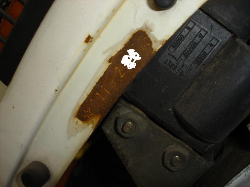

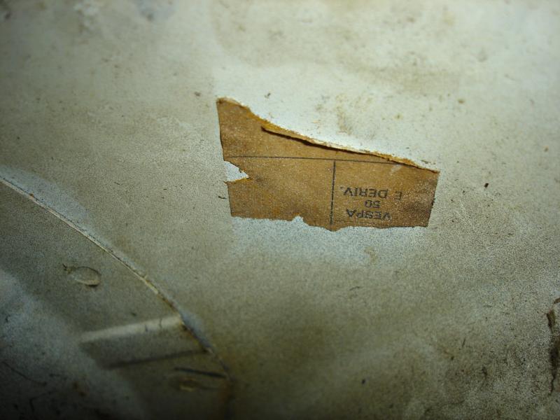

  20. Eccola. Si leggono benissimo i numeri (anche quelli da me cancellati). Ma come fare per salvarli?
  21. Ok ci proverò. Poi ho visto che ho i numeri del telaio ben leggibili, ma c'è un lieve strato di ruggine sopra. Come posso fare per salvaguardarli senza fare danni, possibilmente togliendo o bloccando la ruggine? Grazie, Andrea

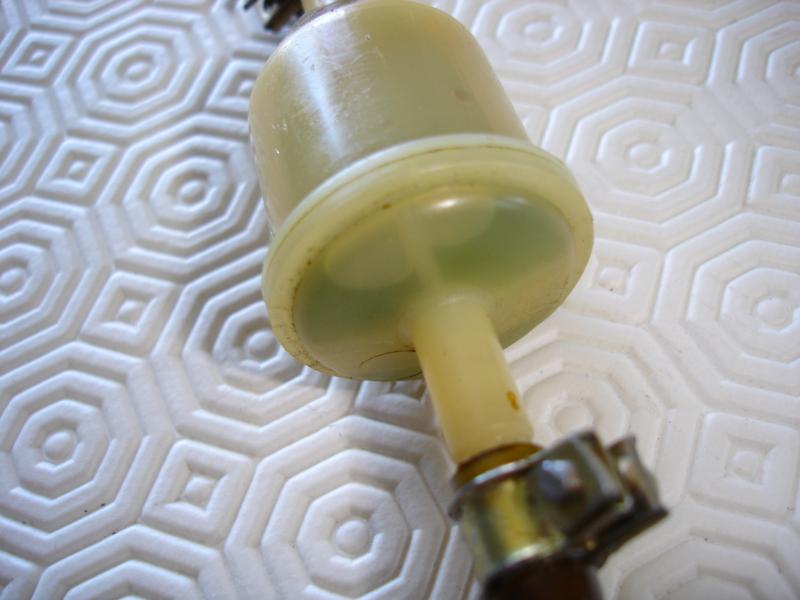

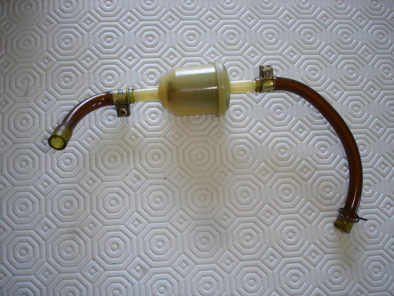

  22. Potrebbe essere LUI il colpevole? Ovvero il filtro benzina? Quando l'ho tolto è uscita della benzina, ma non molta. Come vedete sopra ci sono delle bolle d'aria quindi c'è anche della benzina all'interno? Cambio tubi e filtro e provo a rimontare? Datemi un consiglio...

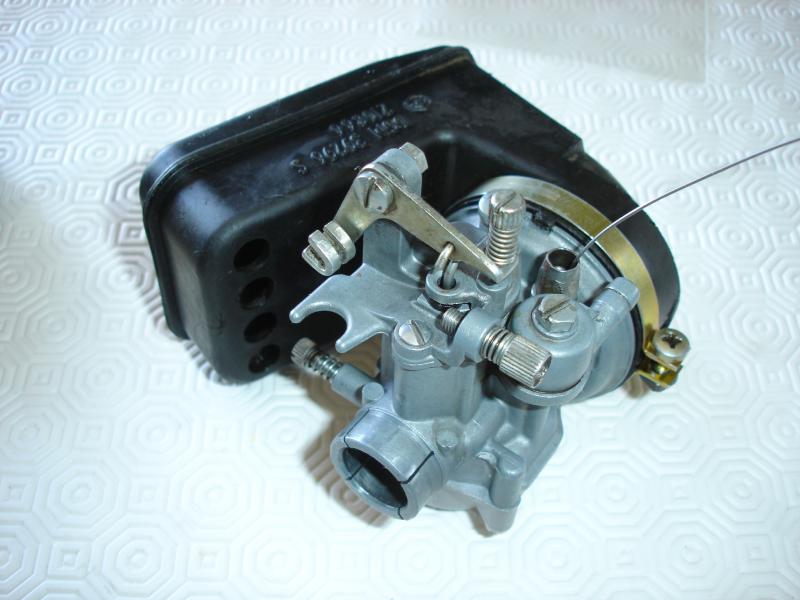

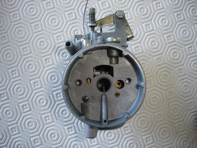

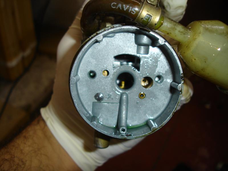

  24. Allora ecco qua... carburatore pulito (ma non revisionato con le opportune guarnizioni per il momento). L'ho lavato con CRC666 e acqua... solo che insieme fanno una pastella grigia niente male vabbe cmq con il pennello e il compressore ho pulito tutto per bene e mi sembra un buon lavoro. Purtroppo non ho trovato grossi punti di sporco, questo mi fa pensare che il fatto che non parta la vespa potrebbe dipendere da altro... spero di no! Allego foto. Che dite le trovo le guarnizioni di ricambio? E poi ho visto che vendono gli ugelli di ricambio... ma come faccio a sapere se sono usurati? A me sembrano perfetti. Altra domanda: è normale che il collettore del carburatore, quello che rimane agganciato al motore, si muova avanti e indietro? Grazie Andrea

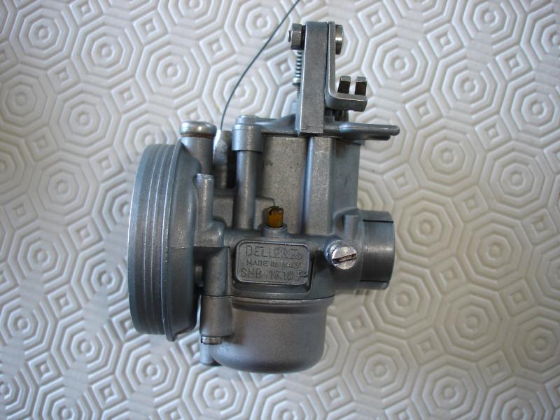

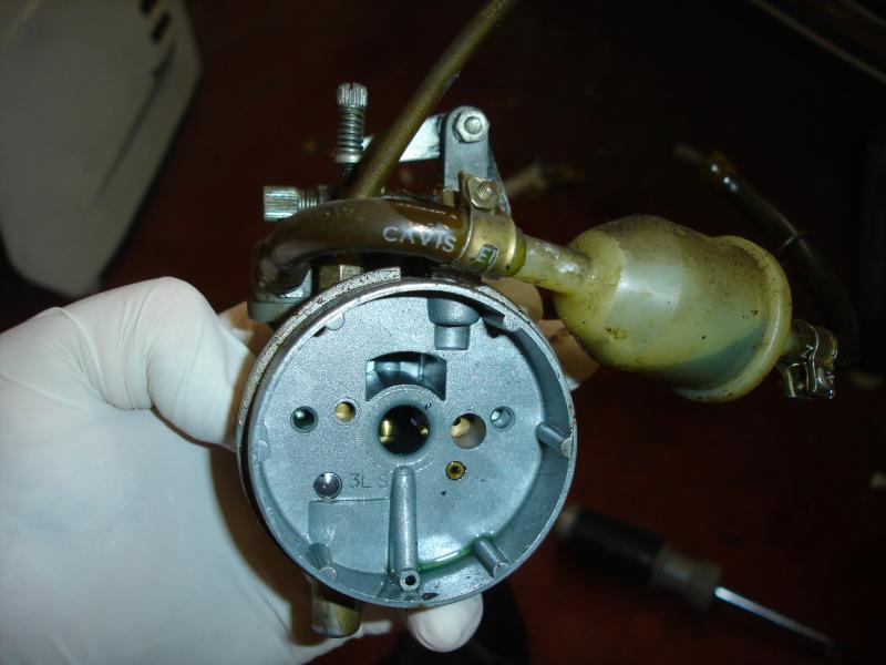

  25. Posto qualche foto del carburatore prima di iniziare lo smontaggio e fare danni
