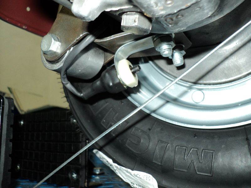

  5. Ecco le foto. Non sono il massimo peroò si nota il lembo di carrozzeria ripiegato. La prima foto indica la posizione della piegatura.

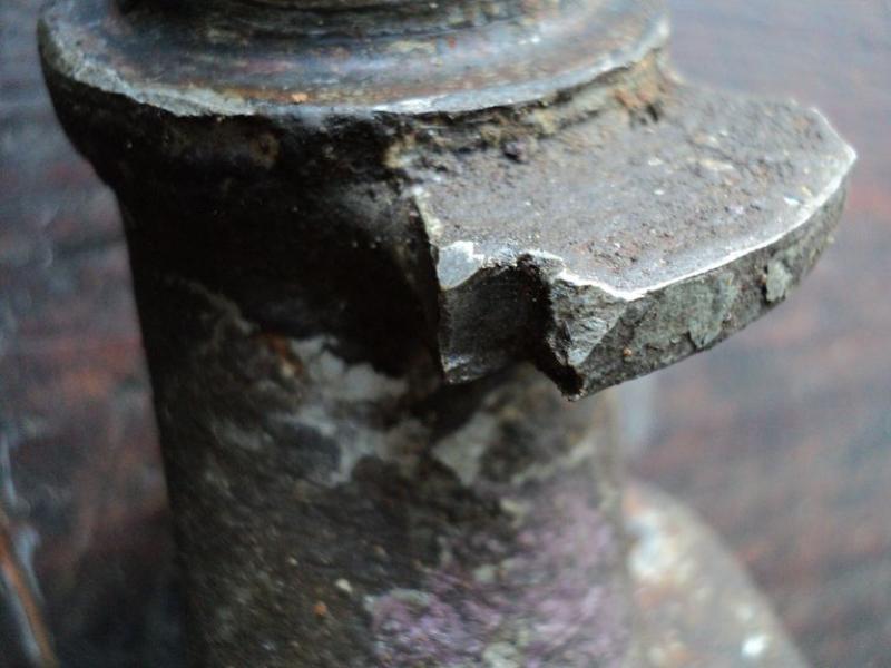

  6. azz si imparano sempre cose nuove.. Sinceramente pensavo fosse una botta presa dal telaio, invece è una piegatura forzata.Lascio stare allora cosi com'è! La battuta di sterzo saldata alla forcella presenta 2 ammaccature su entrambi i lati. Secondo voi devo riportare un pò di materiale da entrambe le parti per pareggiare oppure deve avere quei 2 scassi? Qualcuno ha una foto di come dovrebbe essere? Sono uno scassap**le, lo so... Grazie della foto!

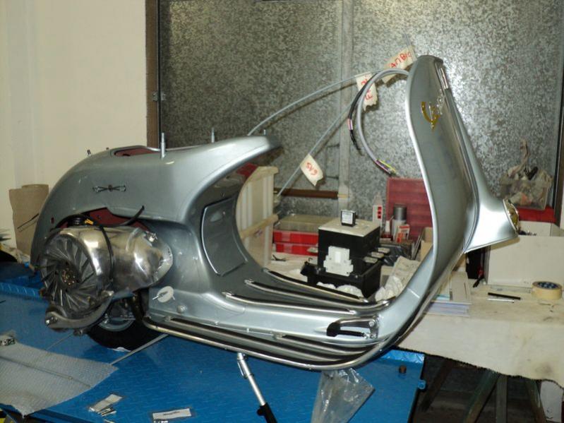

  9. Grazie refranco15, ho letto con interesse i tuoi post sul restauro della GS. Se trovo dei dubbi nel restauro spero di poter fare affidamento su di te.

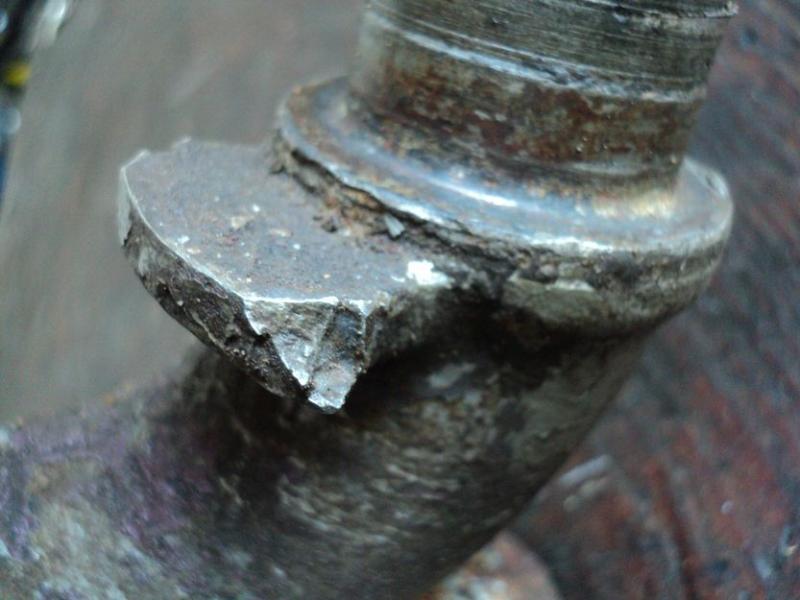

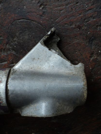

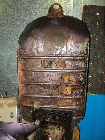

  10. Buongiorno ragazzi! Come ogni inverno, mi metto all'opera per ridare vita e splendore ad una delle nostre beneamate Vespe. Quest'anno ho tra le mani una GS serie VS2T del '56. Come parecchie Vespe ritrovate nelle cantine delle nostre zone marittime, anche questa GS nei vari anni è andata sott'acqua (salmastra) un pò di volte... Ho iniziato lo smontaggio senza particolari problemi; l'unico neo è stato sfilare le 2 guaine del cambio: sfruttando i vari buchi di ruggine del tunnel inferiore, mi sono fatto lo spazio con il dremel, ho aperto il tubo in ferro che protegge i 2 cavi e armato di svitol, nafta e tanta pazienza sono riuscito a sfilare il tutto. Vi chiedo subito una cortesia: come avete notato, il supporto leva destra in alluminio è rotto, C'è qualche anima pia che mi riesce a postare una foto di un supporto sano per poterlo ricostruire col tig? Grazie mille.

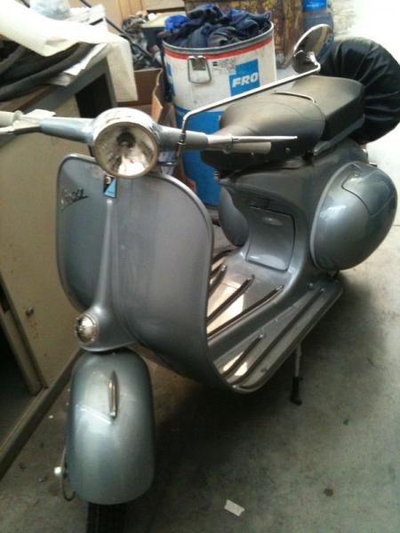

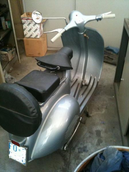

  13. E per quest inverno ci sarà anche la sua sorella più snob: GS 150 del 1956
  14. ed eccola completa in tutto il suo splendore ( ed un po di polvere )

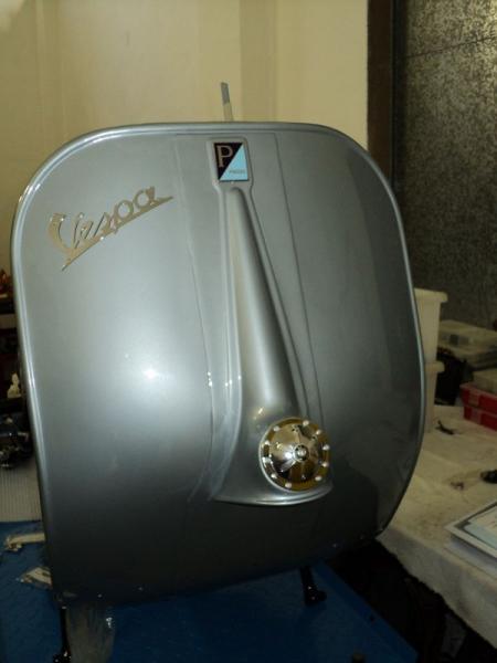

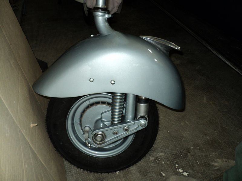

  15. ragazzi scusate il ritardo ma a causa di vari problemi non mi sono più fatto sentire sul forum. Resuscito questo post per completarlo con le varie foto delle fasi del restauro!
