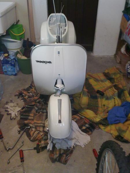

Oggi altri passi avanti, ho finito di montare la forcella,montato motore con ruota e marmitta,ho passato i cavi nel manubrio, ho provato a far passare le guaine+cavi del freno anteriore e della frizione attraverso le fessure e posizione i cavi di cambio e accelleratore. Ho alcune domande, sei qualcuno riesce ad aiutarmi sarebbe gran cosa - Allora ho fatto passare la guaine col filo del freno anteriore, ma il "blocca cavo" (non so come chiamarlo) l'ho posizionato correttamente? (fig.4) - La guaine della frizione l'ho fatta passare fino in fondo cercando di incastrarla nel buco, si posizione così? (fig.5) - I cavi del cambio si posizione così nella piastrina? (fig.6) - Quello dell'accelleratore non ha niente alla fine del cavo, ho letto che in teoria dovrebbe avere un bulloncino o qualcosa, non so che fare (fig.7) - Poi ultima domanda (scusate l'ignoranza), allora dall'impianto elettrico che ho fatto passare sopra al manubrio escono 5 cavi: rosso,verde, bianco, nero. Il fastom rosso verde e bianco hanno il loro corrispettivo tra quelli che escono dalla pulsantiera (fig Mi rimangono il cavo nero dell'impianto elettrico e 3 della pulsantiera (nero, viola, marrone) (fig 9) dove vanno? Grazie a chiunque mi può aiutare, vedo vicina la fine e sono sempre più gasato.
Oggi grossi passi avanti, mi è finalmente arrivato il kit guaine+cavi, sono stato in cantina tutto il giorno. Ho fatto passare tutte le guaine, montato parafango sulla forcella e la ruota, montata la forcella e il manubrio. Ero gasatissimo stasera alle 8, anche se stanchissimo, d'altronde è la prima volta che faccio un lavoro del genere, ho i miei tempi ma il lavoro non sta venendo male (credo).

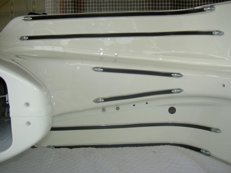

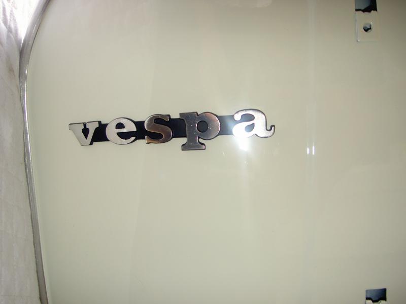

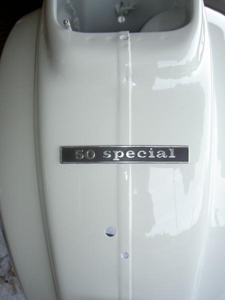

Oggi piccoli passi avanti dopo una giornata dedicata completamente al mio vespino. Ringrazio ivan (ivan et3) per avermi montato settimana scorsa il bordoscudo con la sua pinza artigianale ed è stata una dimostrazione di come questo sito sia anche molto utile non solo per collaborazioni virtuali ma anche per incontrarsi e aiutarsi dal vivo! Oggi ho montato le strisce della pedana (che lavoraccio!), ho montato il cavalletto, fatto passare l'impianto elettrico nuovo, attaccate le scritte "vespa" e "50 special".

come si mettono i due ribattini centrali sul canale?cioé come li batto? cmq per questo weekend che dici?? la vespa sembra venuta bene ho postato delle foto in una discussione.. ciao!
Ciao visto che hai proprio finito una vespa 50 special del 78' color biancospino come quella che sto facendo io ho due domande. -per installare le due strisce di alluminio centrali sulla pedana hai usato delle viti?di che tipo? -ho letto che il bordoscudo va installato per primo, ma cè l'ultimo ribattino di entrambi che coincide con il bordoscudo, come si mettono? Grazie mille e spero che anche la mia vespa uscirà così
