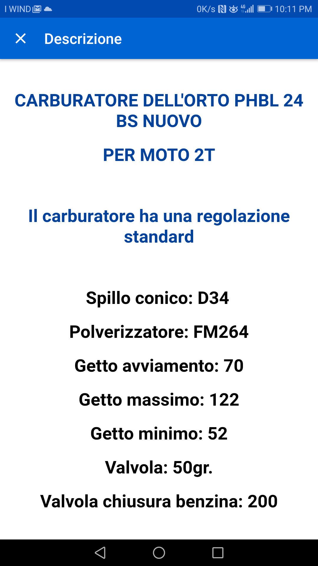

  4. Avrei trovato questo
  5. Ciao ragazzi è passato un po' di tempo nel frattempo ho fatto prove e modifiche ,alla fine ho riaperto il blocco e ho cambiato i cuscinetti di banco , voglio montare un 24 ma non so con che getti partire . Allora il motore adesso è così : 130Dr smussato i travasi lucidato lo scarico tutto raccordato a dovere valvola aspirazione tutta a 3 mm di dordo albero mazzuchelli anticipato di 19 mm aspirazione misura 110/60 cilindro basettato 1.5 mm con aspirazione scarico 180 ,spianato testa 1mm campana 27 e proma anticipo statore 17/17.5 gradi , volano un po' alleggerito pesa 1.9 kg .lo so che il lavoro della basetta non è rapportato e mi ritrovo con uno squich alto al momento mi sembra che vada bene al limite tolgo la basetta e metto guarnizione tra testa e cilindro .al momento sono magro di carburazione il 19 e piccolo con getto 95 al minimo imbroda poi tira bene .come configuro il 24 o se sta bene on 26 ?

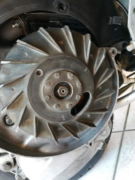

  6. Ciao ragazzi ho trovato il problema non ho cambiato il cusinetto lato volano ed e quello che fa rumore a mano si sente il volano che ha gioco ..non dico altro
