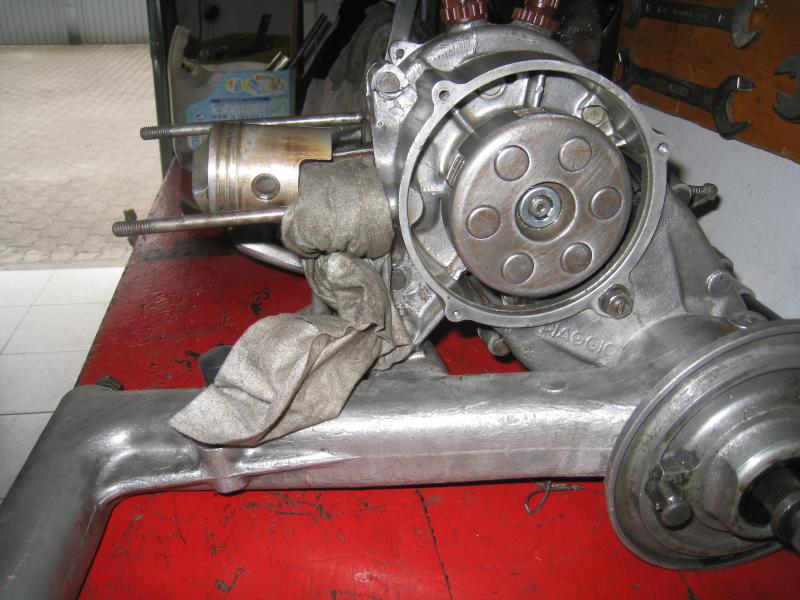

  4. Ciao....allora niente da fare,tra l'altro oggi ho dovuto tirare giù il motore....l'albero si blocca,si sblocca solo se smollo le viti centrali del carter,adesso riapro tutto e vedo cos'ha,mi sa che è storto l'albero....Cavolo ho fatto chiudere il motore a un mio amico perchè io nn potevo e mi sa che mi ha fatto un pessimo lavoro....é proprio vero,mai fidarsi degli altri,i lavori vanno fatti da se!!!!Adesso ricomincio e vedo cos'è successo...

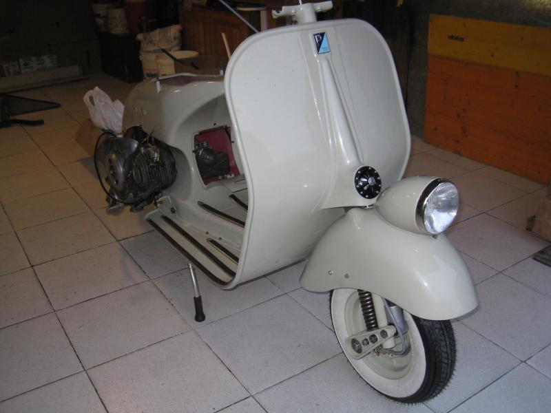

  8. Ciao è la prima volta che scrivo sul forum,mi chiamo Paolo,ho un problema col mio faro baso del 54....sono in fase di ultimazione dei lavori,ormai devo solo farla partire e ultimare poche cose.... L'altro giorno ho provato ad accenderla,ma nn c'è stato verso,nn andava in moto... Premetto,il motore è stato revisionato tutto,corrente arriva,benzina arriva e nn capisco proprio perchè nn parte...Mi potete aiutare,grazie mille.... Allego anche foto della vespa,prima e dopo...grazie ancora...
