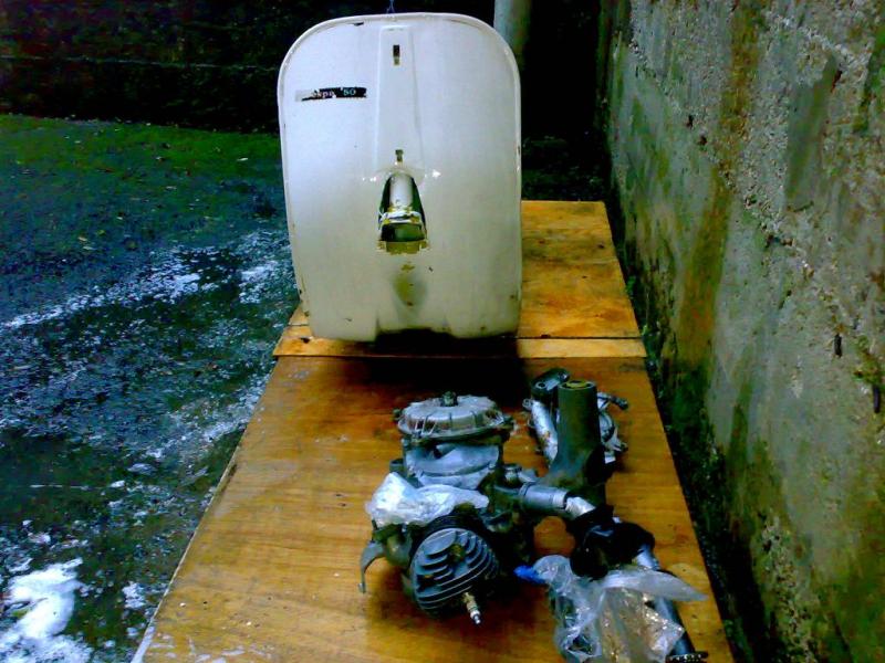

  5. come correttamente consigliato ecco qui il nuovo topic: http://www.vesparesources.com/restauro-smallframe/23957-special-story.html#post350511 ci sono foto aggiornate del motore con gruppo termico e volano smontati
  6. Come correttamente consigliato da Manuelito ecco qui il restauro della mia vespa, il seguito del seguente topic: http://www.vesparesources.com/le-nostre-vespa/23428-vespa-v5a2t-63xxx.html ecco qualche foto del motore e del gruppo statore subito dopo aver tolto il volano, consigli sul restauro del gruppo statore? considerando che prima di smontare tutto funzionava benissimo il cilindro in foto sembra molto scavato, ma al tatto le righe sono impercettibili che ne dite?

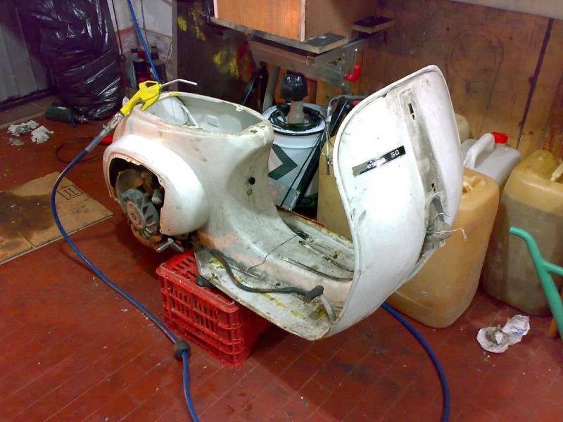

  8. Ciao A tutti e grazie dei consigli inserisco qualche foto aggiornata, la vespa e' quasi pronta per la sabbiatura che credo faro' da solo! ho dato una sgrossata al motore, quanta morchia c'era e quanta non si e' tolta, con tutto che ho utilizzato un detergente per motori professionale! ahh una cosa...ma e' possibile rimettere il parafango senza togliere il parapolvere del cuscinetto inferiore? (vedere foto per capire di cosa parlo) per toglierlo l'ho forzato un po ma dopo verniciato non ci penso proprio a forzarlo!
  9. appena rientrato dal garage, sono andato un po avanti con i lavori: ho smontato un po di cosette: sella, serbatoio,faro post e ant,tolte le cromature sulla pedana e intorno allo scudo,tolto nasello anteriore e clacson, sfilato tutte le guaine e i cavi che partono dallo sterzo(freno ant, frizione e 2 del cambio)smotato sterzo, leve freno e frizione ,separato il cablaggio ,tolte le manopole e sfilate entrambe le parti ruotanti, quella dell'accelleratore ( che era durissima) ed anche quella del cambio smontato, sezionato e pulito il carburatore (nella vaschetta c'era l'olio che si era solidificato e il getto del massimo era chiuso di olio secco) cosa utilizzate voi per pulire al meglio il carburatore? io ora l'ho lasciato a bagno nella benzina, un amico meccanico di moto li metteva a bagno nel gasolio, cosa e' meglio? ho chiamato un sabbiatore di metalli della mia zona, mi ha detto che per una vespa ci vogliono dai 70 ai 120 euro in base a quanto e' grande, e' un buon prezzo?
