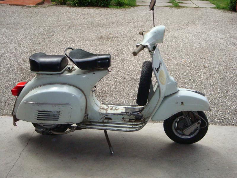

  13. ciao ragazzi,sono riccardo, vi presento la mia 125 super l'ho acquistata i primi di giugno funziona alla pefezione e i documenti son tutti in regola.. sono un po indeciso sul da farsi ,se restauro radicale o conservarla, purtroppo non è originale il fanale posteriore e purtroppo manca la cuffia in ferro del motore che è stata sostituita con una in plastica. Il motore ha la sua sigla vnc1m. La Vespa l'ho acquistata da un simpatico vecchietto che la acquistò nuova nel 1967 non ci è mai stato fatto nessun intervento e il motore anche se e un orologio sicuramente andrà rifatto.. per ora ho sotituito il tappetino centrale,manopole nuove (le vecchie le ho comunque coservate) filo del contakm nuovo(il vecchio era spezzato non si sa da quanti anni,la prima fila di nueri era scolorita dal sole),filo del gas ,frizione nuovi e gommini vari. come velocità di punta sfiora gli 80 kilometri orari..

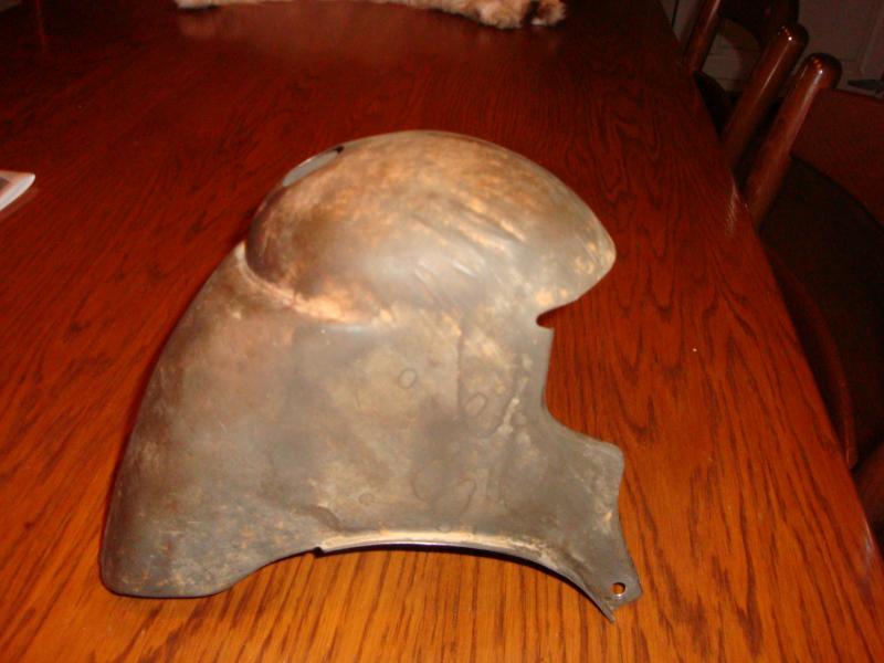

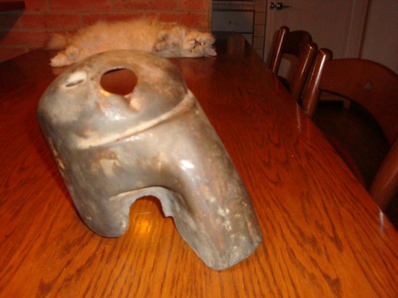

  15. ciao ragazzi so che magari non e la sezione adatta per questa domanda ma provo a porvela ugualmente...di che vespa è questa cuffia?
