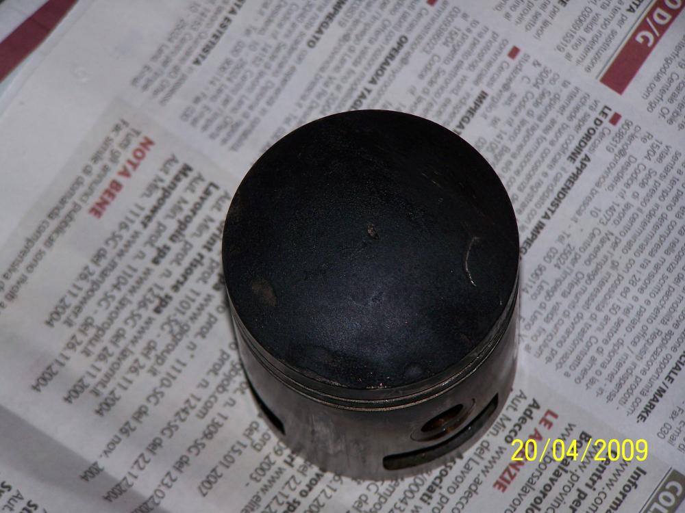

  9. Ciao, nell'ultima foto del cielo del pistone il segno che si vede è l'utensile per fermare il pistone per svitare il volano.

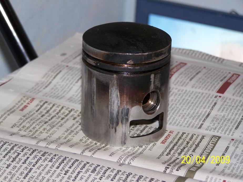

  10. Ciao a tutti, in questi giorni sto sostituendo il vecchio gt grippato o scaldato con un DR177. La mia preoccupazione è: potrà accadere di nuovo? Da quando l'avevo fatto rettificare il vecchio gt ho sempre usato miscela al 2% elf semisintetico. Allego alcune foto del pistone che ha subito i maggiori danni. A proposito la finestrella del pistone del DR deve andare sopra o sotto?

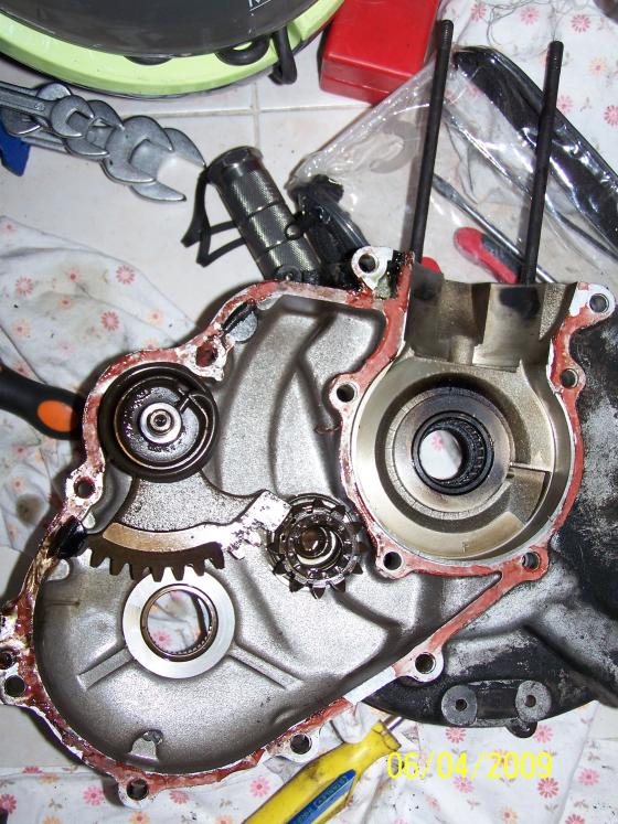

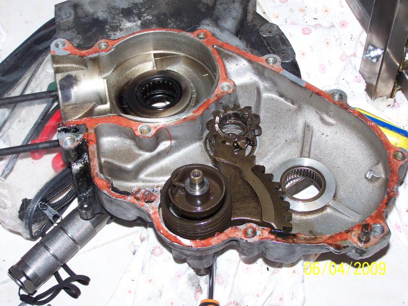

  13. Ciao a tutti, oggi ho iniziato una revisione completa della mia PX150E, nell'aprire il carter mi sembra che qualcosa non sia al suo posto: nel richiudere si usa la guarnizione bagnata di olio oppure la guarnizione + la pasta rossa? a proposito dimenticavo un problema della mia PX: quando la mettevo in moto, nel darle la prima pedalata la leva della messa in moto scattava verso il basso come se avesse alcuni ingranaggi rotti, ma dalle foto sembra tutto OK, cosa può essere?
