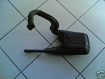

  3. Ciao a tutti ragazzi... dopo aver scritto l'anno scorso su "testo unico 102 DR" in merito alla riduzione delle prestazioni del mio gt, ho deciso di passare ad un corsa lunga... messa in moto la bimba (vespa V) questo fine settimana per la prima volta sembra che vada come un gioiellino... la velocità massima ovviamente non la conosco ancora, ma la coppia sembra veramente generosa. la configurazione é questa: - 130 dr. - albero Mazzucchelli tipo originale PK 125 XL - cambio originale PK 4 marce - primaria originale Piaggio 24/61 DE - carburatore SHBC 19-19 con getto massimo 85 - filtro aria Pinasco - marmitta Polini tipo padella (ha un rombo ai bassi fantastico) modello 200.2040 (aggiungo foto... qualcuno prima di me l'ha già provata?) - ammortizzatore posteriore sportivo e regolabile cif e anteriore sportivo rms - gomme Michelin SM 100 che ne pensate?!? Avete suggerimenti?
