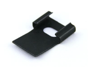

Ragazzi buongiorno. Prosegue il riassemblaggio del tutto. Ho una domanda da farvi. Questo pezzo in foto so che fa parte del gruppo cavalletto, ma dove si monta? Qualcuno ha una foto del suo utilizzo? Grazie mille

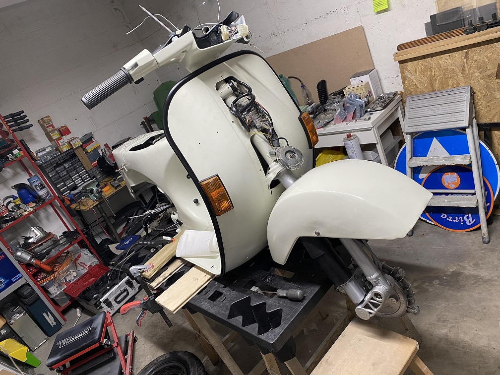

Buongiorno a tutti! Dopo mesi finalmente son riuscito a riprendere in mano il restauro della Vespa. Ecco l'aggiornamento allo stato attuale. Sto rimontando le vari parti del telaio e son arrivato al manubrio. Mamma mia che macello! Sto impazzendo con la sistemazione delle guaine e cavi marce e acceleratore. La mia domanda è: Dato che le guaine vanno bloccate sotto la placca in metallo del manubrio nei rispettivi "gommini" neri ferma guaina, come posso esser sicuro che successivamente, magari a seguito della sistemazione dei cavi dal vano motore, possano spostarsi e non essere più nel loro alloggiamento sotto il manubrio? Ci sono dei trucchi da seguire? Grazie mille
