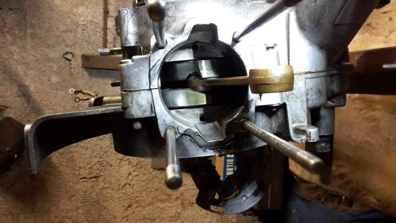

  4. Montato stamattina e rilevato le nuove fasature....108/63 Puo andare? Inviato dal mio SM-N7505 utilizzando Tapatalk

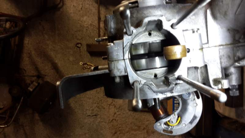

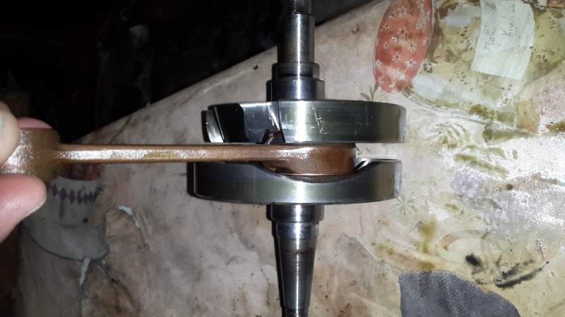

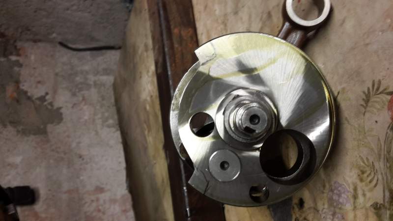

  10. Ecco il lavoro eseguito, ho fatto il possibile con i mezzi che ho..so che mi manca una fresetta piccola cilindrica.. Inviato dal mio SM-N7505 utilizzando Tapatalk
  11. Inviato dal mio SM-N7505 utilizzando Tapatalk

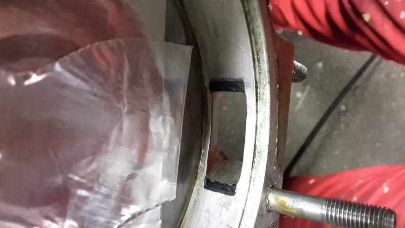

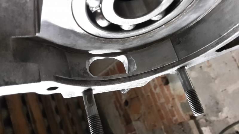

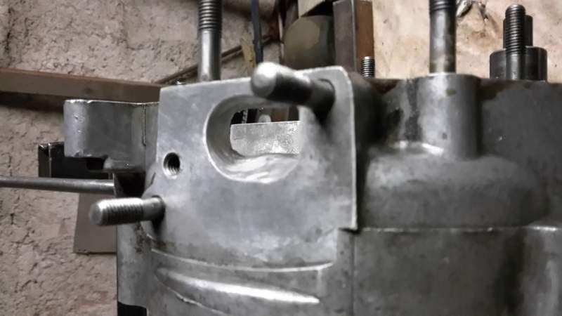

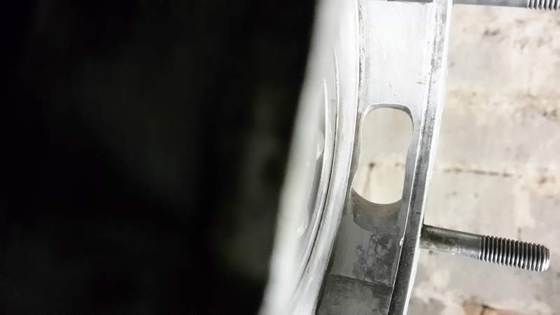

  12. Ora procedo ad allargare la.luce di aspirazione come detto da pistone Inviato dal mio SM-N7505 utilizzando Tapatalk

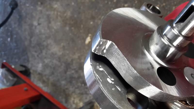

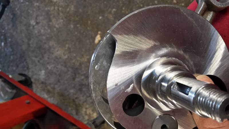

  15. Ecco il lavoro sull'albero..manca da lucidare Inviato dal mio SM-N7505 utilizzando Tapatalk

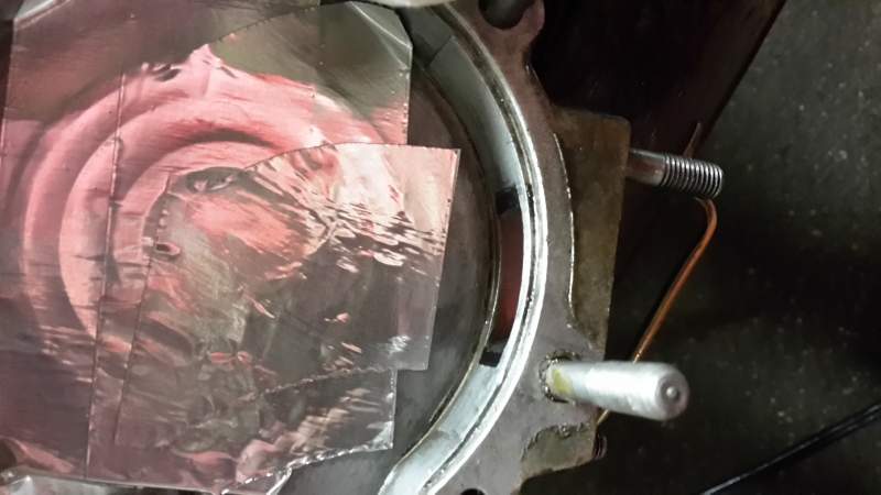

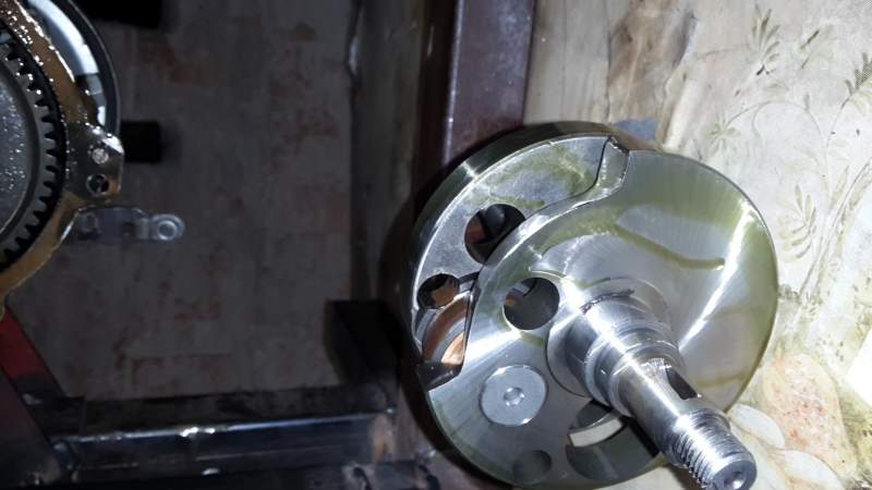

  17. Ho fatto i segni col penarello dove dovrei tagliare per avere le fasature consigliate da pistone Inviato dal mio SM-N7505 utilizzando Tapatalk

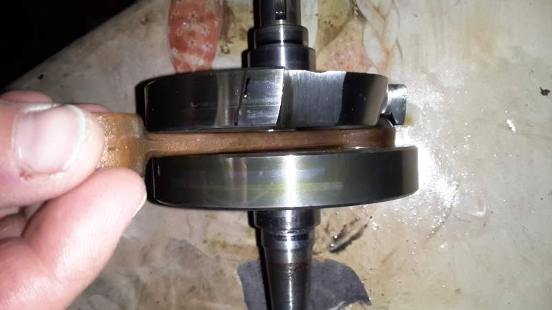

  19. Ecco l'albero smontato Inviato dal mio SM-N7505 utilizzando Tapatalk
  20. Allora spiego meglio quello che e' successo.. La vespa in questione, originale, andava ma era un po fiacca visto che lui ama viaggiare con la moglie, allora ha chiesto ad un meccanico di rifargli il motore originale e questo ha pensato bene di installare questo albero motore. Quando l'ha portata a casa andava piu piano di prima ed aveva sto problema di grosso rifiuto di miscela, girava bene fino a meta acceleratore e poi non andava su du giri. A sto punto sono intervenuto io, visto che aveva l'albero nuovo abbiamo deciso di installare un pinasco 177 per avere una vespa con un po piu di potenza. Una volta installato e messo in moto aveva lo stesso identico problema. Dopo queste valutazioni credo sia l'albero il problema, per questo ho chiesto aiuto a voi per avere conferma di quanto e adottare le modifiche opportune. Scusate se mi sono dilungato Inviato dal mio SM-N7505 utilizzando Tapatalk
