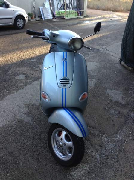

  1. Ed eccola finalmente terminata! Avevo intenzione di mettere delle strisce adesive coma la foto che vedete sotto (l'ho modificata con photoshop) cosa ne pensate?

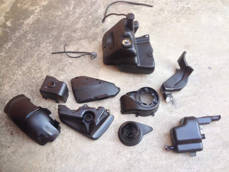

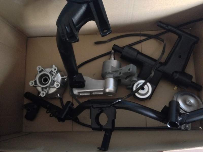

  3. Ciao Ragazzi, scusate l'inattività ma la carrozzeria non è ancora pronta, domani credo e spero di aggiornarvi con le foto della verniciatura. Comunque non sono rimasto fermo e ho pulito tutti i pezzi interni. La quantità di grasso che avevano era inimmaginabile, inizialmente li ho lavati con acido e pulivapo e dopo aver tolto il grosso ho proseguito con spugnetta e sgrassatore, infine ho verniciato con bomboletta ad alta temperatura. Il risultato finale è ottimo in confronto allo stato iniziale. Vi allego le immagini. Un altra cosa, ho notato che è presente un altro filtro a forma di cerchio(ho messo la foto), che ho dovuto togliere perché oltre ad averlo impregnato di acqua (non ero a conoscenza di questo filtro) era impregnato anche di grasso. Come posso trovarlo su internet? Che nome ha? Perché trovo solo il solito filtro che ho già acquistato

  6. Ragazzi non capivo cosa intendevate con "le fasce elettronic della et3" e ora guardando su internet ho capito che si tratta di adesivi. Abbiamo avuto la stessa idea, una volta finita volevo appunto mettere due fasce nel fianco bianche, una più grossa e una più fine. Quelle della et3 sono 3 una grossa in mezzo e due più fini sotto e sopra, deciderò una volta finita quale scegliere tra queste due opzioni. Oggi abbiamo finito di lisciare l'isolante sia sulla carrozzeria che sulle carene, lunedì spero di aggiornavi con le foto della verniciatura L'ho chiesto a un gommista quanto mi prende per smontare le gomme e mettermi le nuove, 10/15 € mi ha detto, va bene?
