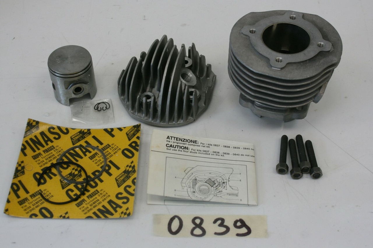

Presumo che possa essere un 839 come questo.
Hai proprio fatto centro, è un 0839 come già sapevo e come conferma anche il bugiardino della pinasco (ve l'ho scannerizzato per voi in 5 minuti).

La testa non ha la firma di Andrea Pinasco, ma la classica scritta: "Gruppi Pinasco Genova" in stampatello maiuscolo, che insieme alla dicitura GILARDONI 2 mi fa pensare che sia uno degli ultimi prodotti.
Allego File
