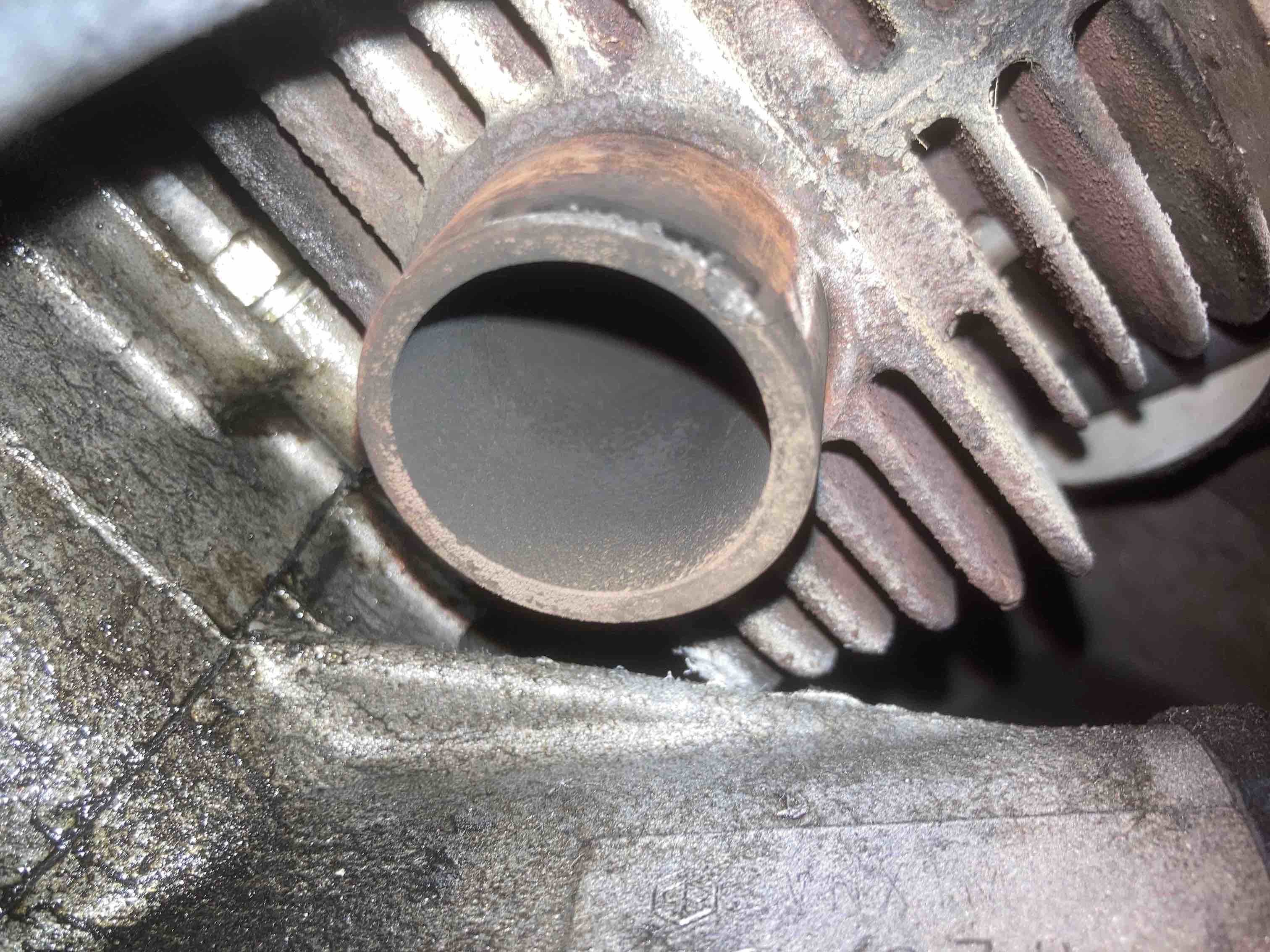

Eccomi qua, appena risalito dal garage. Smontato il GT e... posto un pò di foto per considerazioni
SCARICO MARMITTA
SCARICO CILINDRO
  • Author
non riesco ad inserire le altre foto... cerco di capire e continuo
