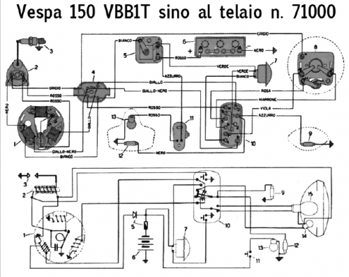

Pier2162 Posted 27 January 2025 - 20:26 Share Posted 27 January 2025 - 20:26 I punti massa intendo quelli collegati al cavo nero dello statore, più nello specifico il filo grigio al faro anteriore. E no, la bobina che è collegata al filo bianco serve solo per alimentare clacson, stop e posizioni (lato con filo giallo-nero) a motore in moto, e per ricaricare la batteria (filo bianco). Assicurati anche che il devio abbia i contatti efficienti, semmai spruzza un po' di disossidante per contatti elettrici. Le luci, a parte stop e posizioni, sono in CA, non in CC. Metti il tester sulla posizione corretta per fare le misure, se misuri i CC in CA o viceversa i valori che rilevi non sono corretti. 0 Quote Link to comment Share on other sites More sharing options...
Pier2162 Posted 27 January 2025 - 20:28 Share Posted 27 January 2025 - 20:28 In questo schema si capisce meglio 0 Quote Link to comment Share on other sites More sharing options...
