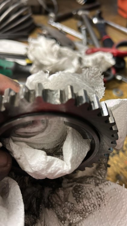

Lo scorso anno,mi faceva un rumore simile,con il motore acceso e in folle,cadenzialmente si sentiva un rumore di ingranaggi.
Il problema era nell'ingranaggio della 4à,ho tranciato un dente,e per fortuna,si è depositato alla calamita del tappo di scarico.
Però spero per te che sia qualcosa di più agile
