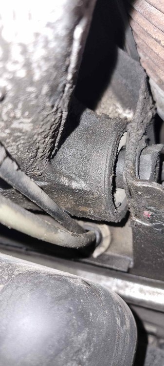

GABRIELE T Posted July 7, 2024 Author Posted July 7, 2024 E' stato rifatto alcuni alcuni anni fa e avrà percorso circa 10000 . E' una verifica impegnativa di cui terro' conto. Ho ricontrollato i silent block e anche se non e' facile vedere bene quello lato volano motore mi sembra un po' disassato. Nella parte superiore il perno mi sembra che tocchi quasi la gomma mentre sotto ci sono almeno 3 mm. Allego foto 0 Quote
Pier2162 Posted July 8, 2024 Posted July 8, 2024 (edited) 16 ore fa, GABRIELE T dice: E' una verifica impegnativa È una cosa semplicissima, si tratta solo di togliere il coperchio. È la farei anche in fretta, perché se ti saltano via dei pezzi distruggi tutto! Per il silent block, a me sembra a posto...lercio ma sano. Edited July 8, 2024 by Pier2162 0 Quote
