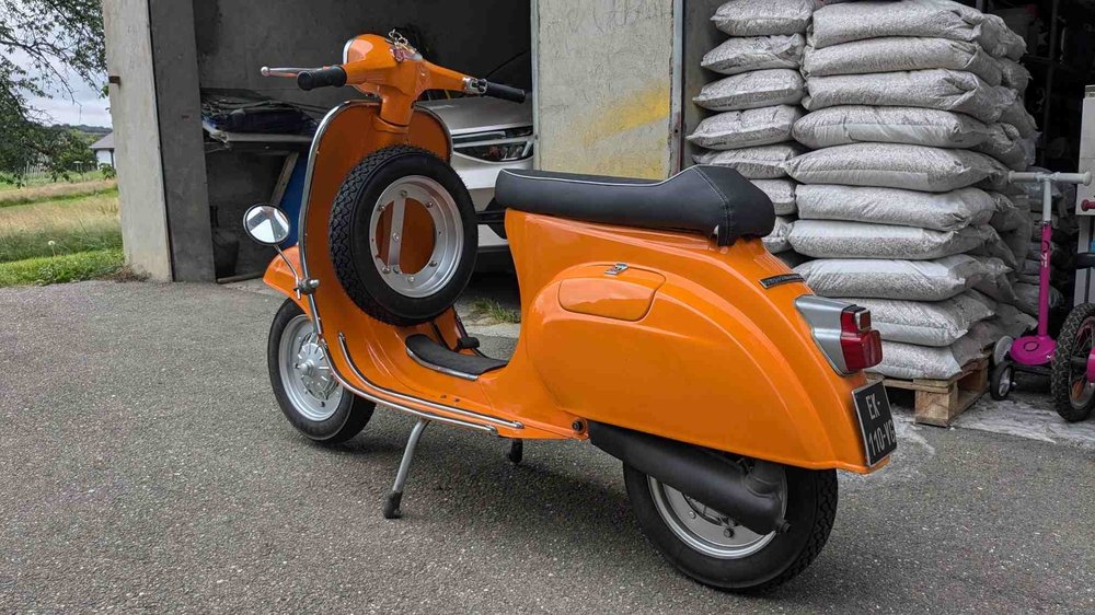

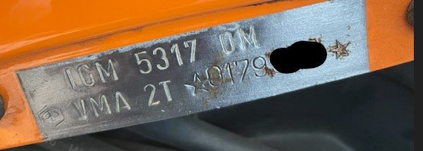

Sì, ci sono diverse cose che non tornano ed il colore non è originale per il modello, almeno, qui in Italia, in Svizzera non saprei dirti, il prezzo mi sembra buono, almeno per quello che chiedono da noi, come hai già notato, se ti piace e se il motore va bene, prendila. Hai controllato la punzonatura del motore?

Grazie! Qualcuno può dirmi che cosa si evince dal numero di telaio e come leggerlo? Grazie!
E' un primavera del 1978 terza serie,

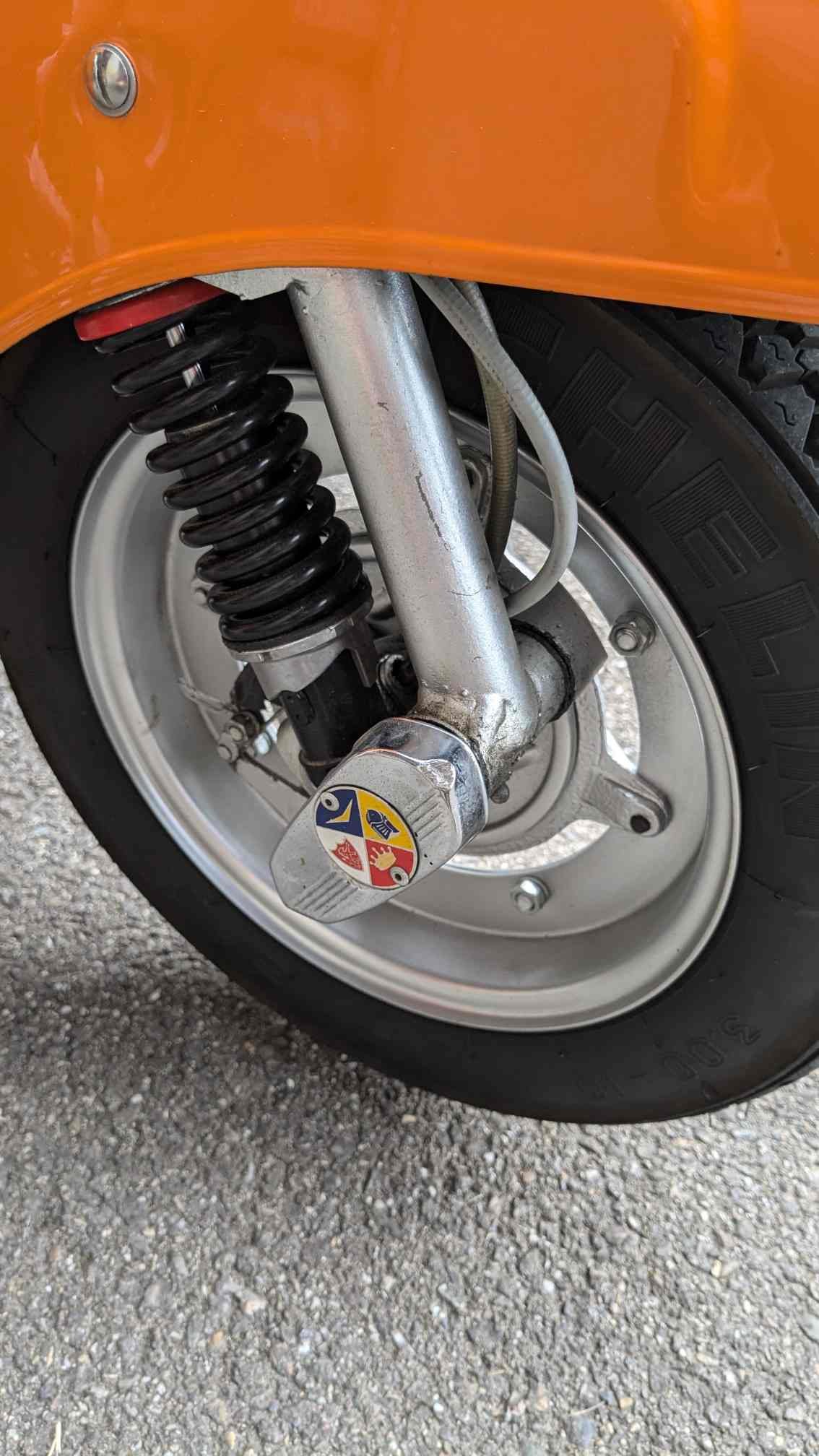

Di errato come ti hanno già detto ci sono principalmente i tamburi della 50R/ prime 50 special-elestart  da 9" con cerchi di adattamento 9->10".
la risolvi facilmente con dei tamburi da 10" e cerchi 10" attacco 5 fori. Ganasce anteriori rimangono quelle , ganasce posteriori ci vanno quelle specifiche da 10"
Il fanale post è quello di prima-seconda serie, ci andrebbe quello tutto plastica tipo Et3 per intenderci.

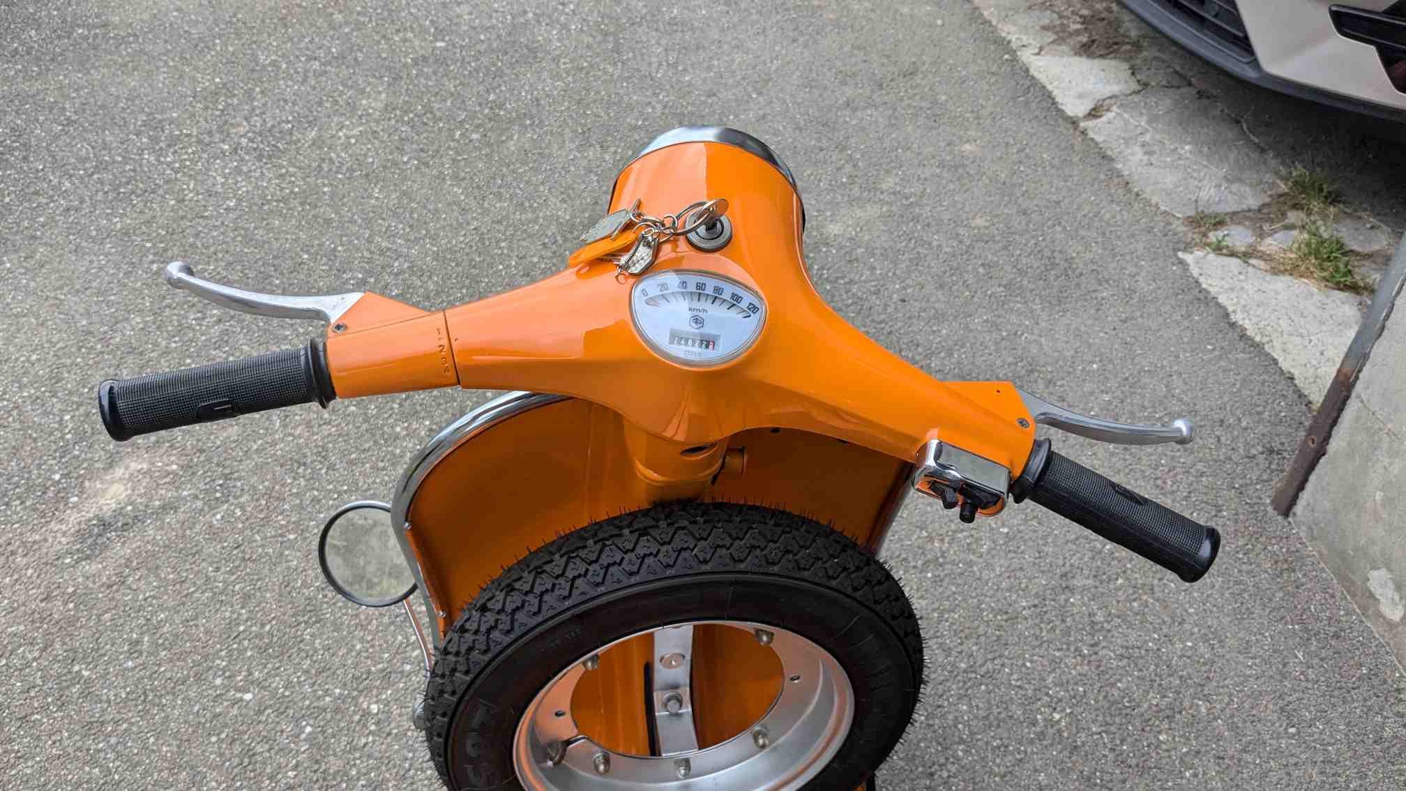

Il manubrio è ET3, con commutatore chiave e contakm in plastica.
la sella ovviamente  è custom, non originale.
la marmitta è un siluro da ET3, monterebbe il padellino.
Monta un bordoscudo cromato in 2 pezzi, sotto manca il bordoscudo in alluminio, e rappresenta un problema montarlo ora.
Sembra verniciata bene, eccezion fatta per il bloccasterzo, verniciato da montato.

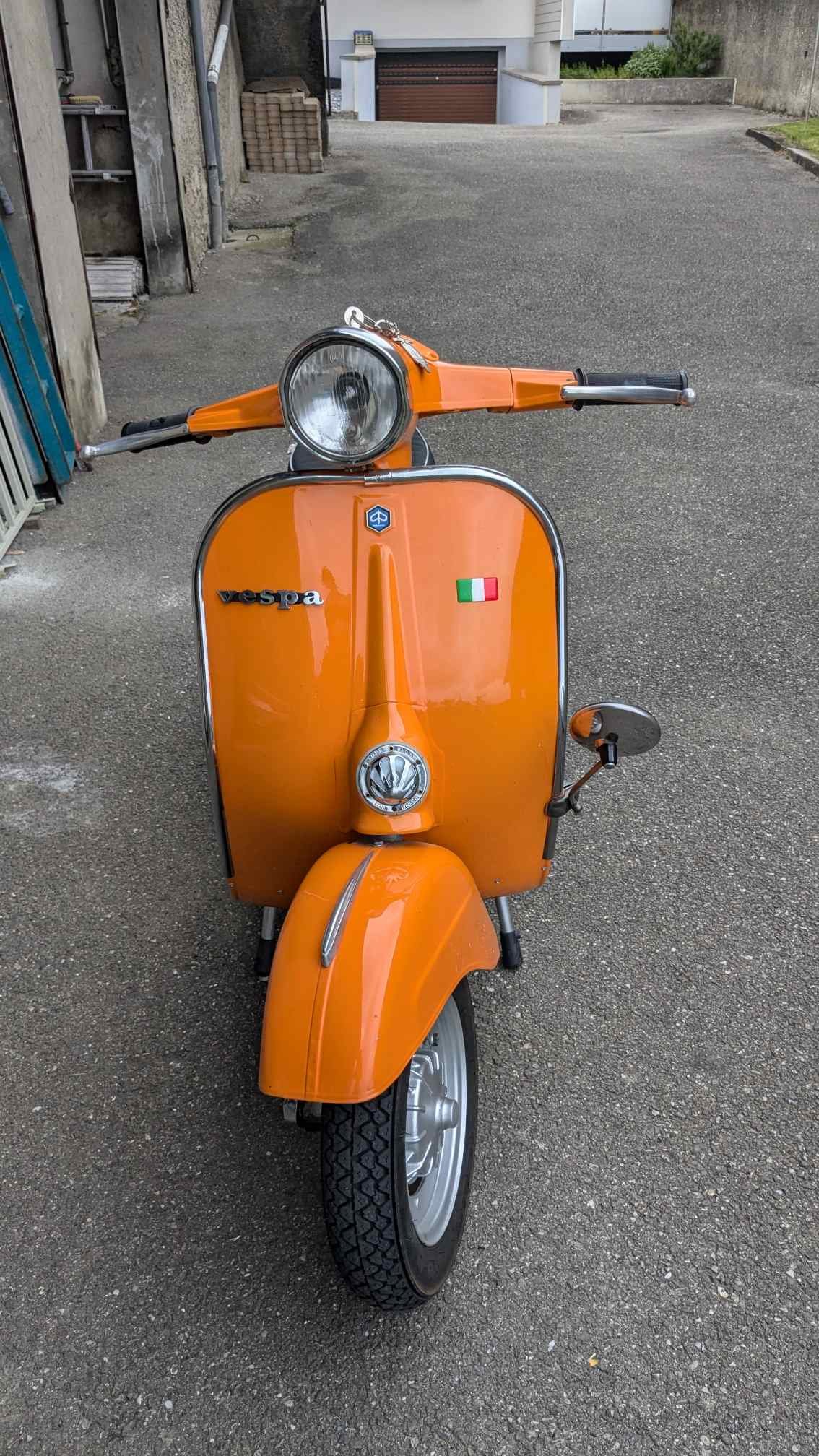

Il parafango anteriore  è una pessima riproduzione asiatica.
Detto questo, se ti piace prendila, è un prezzo equo tutto sommato.

15 minuti fa, exstreme dice:

Il parafango originale piaggio ha tutta un'altra forma, più affusolata e raccordato verso il basso . Le riproduzioni hanno  forma improbabile , con un punta squadrata a "becco d'anatra".
la sella sembrerebbe essere originale da trama sky (bisognerebbe vederla da dietro e da sotto) , ha un imbottitura un po' troppo gonfia, che modifica un'po l'impennaggio posteriore, cmq sembra bene messa per l'età.
Siti dove comprare è pieno il web ed hai l'imbarazzo della scelta.
Fanale post TRIOM originale molto comune, padellino (se lo vuoi originale piaggio IGM4109S) un po' più difficile da reperire nuovo.
Io mi limiterei a sistemare tamburi + cerchi e fanale   post. magari con 100-150€ te la cavi.
La sella sei già OK senza spesa.
Per montare bordoscudo (spesa 20€) devi smontare tutto l' avantreno, e se te lo fa fai fare la manodopera ha costo non proprio contenuto.
Per sistemare  parafango / manubrio / e magari verniciarla di colore consono all' anno,  a quel punto il prezzo sarebbe davvero impegnativo.

16 minuti fa, exstreme dice:
Quoto tutto, ma per montare il bordo scudo non è così tragica, basta smontare il manubrio ed adagiarlo all'indietro (verso la sella, per capirci), tirando un po' cavi e guaine. A quel punto hai lo spazio sufficiente per montare il bordo scudo con l'apposita macchinetta. E' un'operazione che uno esperto fa in mezz'ora, o anche meno.

5 ore fa, GiPiRat dice:
Ciao, Gino
Per un lavoro a regola d’arte andrebbe sfilata anche la forcella con forcella montata infatti risulta impossibile rullare il bordoscudo con la macchinetta nella parte superiore dello scudo per una buona spanna abbondante.
In teoria basterebbe togliere ghiere ed abbassare stelo forcella  fino a livello ralla canotto, togliendo l’impedimento di passaggio alla macchinetta rullatrice , ma in questo caso devi tenere vespa abbastanza  in alto e non so quanto sia vantaggiosa la cosa poi per rullare  . Conviene togliere cavo freno ant e Contakm e sfilare forcella completamente.

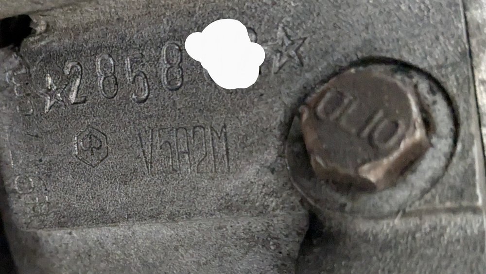

Eccomi qua dopo una settimana che ho preso la vespa. Ho controllato il codice motore ed è quello di una 50: V5A2M. Ma il motore è un 125, cuffia e pistone. Ha 3 marce. Cosa ne pensate?

Il motore andrebbe cambiato con uno con la giusta sigla. Ma sul libretto non mettono la sigla del motore?

15 ore fa, GabriAlsazia dice:
Premesso che non è una moa priorità, ma se ne trovano secondo te?
Sì, se ne trovano, tutto sta a vedere a che prezzo, ma a te potrebbero bastare anche solo i carter, poi ci travasi dentro tutto.
