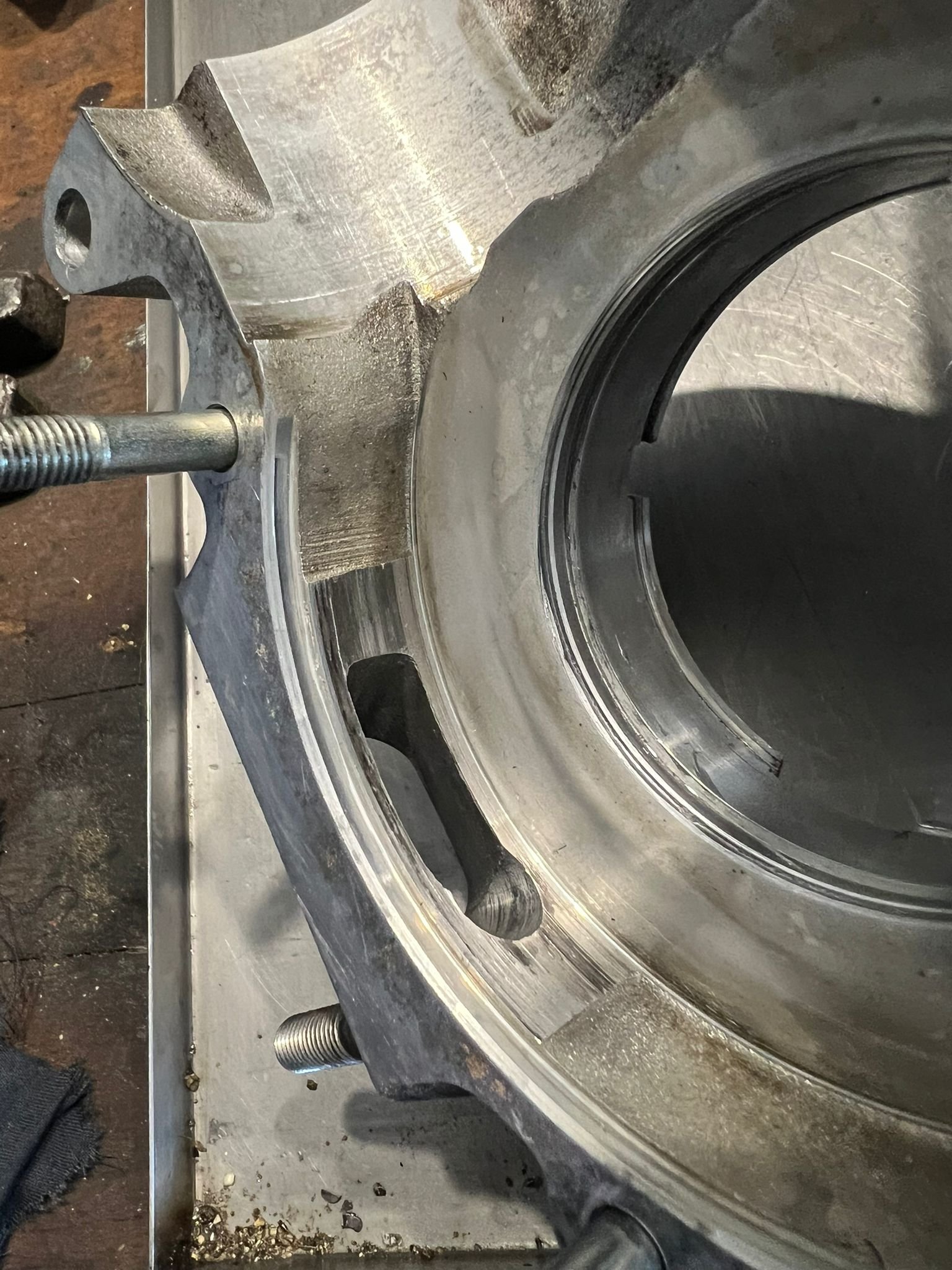

Ale125 Posted September 8, 2023 Author Posted September 8, 2023 6 ore fa, Echospro dice: Se affronti parecchie salite non ti conviene allungare troppo i rapporti e l'idea del pignone DRT non è male. La valvola può ancora andare bene, ne ho viste di ridotte molto peggio. Ciao Gg Grazie mille per la Risposta. Sisi infatti come rapporti vado su una 22/67 oppure 23/67. Quindi la valvola la lascio così? Provo a stuccarla con qualche bicomponente? Saldare e barenare mi costa sui 150€. Sono indeciso. 0 Quote
Echospro Posted September 8, 2023 Posted September 8, 2023 Secondo me va ancora bene, ma se l'idea è quella di ripararla vai di bicomponente. Se lo metti ad-hoc è meglio della saldatura; non rischi di piegare i carter e fai tutto da solo. Io ho il motore completamente lavorato col bicomponente da circa una decina d'anni Ciao Gg 0 Quote
Ale125 Posted September 8, 2023 Author Posted September 8, 2023 Grazie per la risposta, quale bicomponente mi consigli? Procedura immagino sia la seguente: pulizia e sgrasso, bicomponente ed inserisco l’albero bagnato d’olio sulla spalla? 0 Quote
Echospro Posted September 9, 2023 Posted September 9, 2023 Questa va bene e non costa un rene RESINA EPOSSIDICA BICOMPONENTE Weicon STUCCO METALLI ALTE TEMPERATURE 100g La si trova in rete, ad esempio QUI Per la lavorazione ci sono le istruzioni sul coperchio ma ti consiglio di fare delle prove se è un lavoro che non hai mai fatto. Ciao Gg 0 Quote
Ale125 Posted September 11, 2023 Author Posted September 11, 2023 Perfetto, scusa se ti rispondo solo ora. Ho già lavorato con certe resine. Applico sulla valvola con una spatola (o dito) poi ci infilo l'albero motore?? Se riesci a darmi un cenno così faccio un pò di pratica nel modo giusto. Grazie mille Saluti 0 Quote
Echospro Posted September 11, 2023 Posted September 11, 2023 Si, basta che sia ben aggrappata alla superficie e che non interferisca con l'albero motore. A questo punto .... lavora anche i condotti .... Ciao Gigi 0 Quote
Luigi66 Posted September 11, 2023 Posted September 11, 2023 A mio avviso, guardando quella valvola dalla foto per me va benissimo e ti consiglio di non mettere nulla, specie se non hai pratica (per farla aggrappare bene, la base di appoggio andrebbe zigrinata) per i rapporti ti consiglio 23/67 io mi ci trovo bene anche in salita 0 Quote
Echospro Posted September 11, 2023 Posted September 11, 2023 Anch'io sono convinto che la valvola vada già bene, ma se la vuole lavorare dovrà sicuramente seguire le indicazioni di chi ne sa di più, Però se ha già lavorato con le resine è avvantaggiato. Ciao Gg 0 Quote
Ale125 Posted September 12, 2023 Author Posted September 12, 2023 23 ore fa, Echospro dice: Si, basta che sia ben aggrappata alla superficie e che non interferisca con l'albero motore. A questo punto .... lavora anche i condotti .... Ciao Gigi Buongiorno, Sisi i condotti li allargo 2mm verso cilindro e 2 mm verso bobina. Tutta la valvola sarà raccordata alla vaschetta - carburatore. 23 ore fa, Luigi66 dice: A mio avviso, guardando quella valvola dalla foto per me va benissimo e ti consiglio di non mettere nulla, specie se non hai pratica (per farla aggrappare bene, la base di appoggio andrebbe zigrinata) per i rapporti ti consiglio 23/67 io mi ci trovo bene anche in salita Ormai ho ordinato il pignone da 22, provo nel caso monterò quello da 23. Comunque la valvola si e graffiata perché secondo me il volano non è bilanciato. (mancano dei pezzi) infatti è stata graffiata dalla spalla dell'albero motore. Vi aggiorno sul cosa farò. Grazie mille 0 Quote

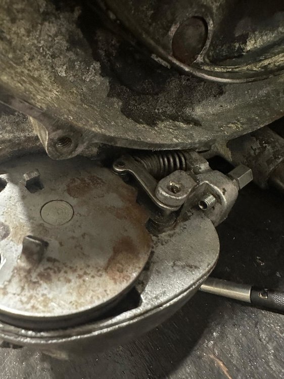

Ale125 Posted December 14, 2023 Author Posted December 14, 2023 Buonasera a tutti, ho finalmente (dopo 3 mesi) chiuso il blocco (non riesco mai a dedicarmi per mancanza di tempo). Tutto perfetto sono stato attento a tutto, vado a mettere l’ultimo pezzo (selettore marce) e mi accorgo che la folle non va come dovrebbe andare. mi spiego meglio, la prima ok gira, poi se metto la folle gira a vuoto ma quando faccio girare la ruota sento un battere contro qualcosa. Se premo contro il selettore e lo faccio uscire dalla sede della folle gira libero. ho provato a smontare il selettore e mi accorgo subito che da lento la folle gira libero. Non so se il messaggio rende l’idea, ma sono leggermente preoccupato. ovviamente giro la ruota a mano. qualcuno riesce a darmi una dritta? allego foto 0 Quote
Echospro Posted December 14, 2023 Posted December 14, 2023 La leva che lavora sul perno del selettore è ben fissata? Nel caso non lo fosse, controlla questa spina conica se è ben inserita. Ciao Gg 0 Quote
Ale125 Posted December 15, 2023 Author Posted December 15, 2023 Buongiorno, grazie per la risposta. devo controllare ma non l’ho toccato quindi credo di sì. ho visto su Internet che si vendono degli spessori da mettere tra blocco e selettore. posso risolvere così? 0 Quote
Echospro Posted December 15, 2023 Posted December 15, 2023 Li presi a suo tempo perchè avevo un problema simile ma alla fine era quello che ti ho detto sul leverismo e non li ho mai usati. Altra cosa: Gli ingranaggi sono montati nel verso corretto? Ciao Gg 0 Quote
Ale125 Posted December 17, 2023 Author Posted December 17, 2023 Il 15/12/2023 at 17:35, Echospro dice: Li presi a suo tempo perchè avevo un problema simile ma alla fine era quello che ti ho detto sul leverismo e non li ho mai usati. Altra cosa: Gli ingranaggi sono montati nel verso corretto? Ciao Gg Si sono stato attento. il fatto è che se tolgo il selettore ed inserisco a mano (tenendo fermo il perno della crociera con selettore smontato) entrano tutte le marce e la folle. Devo fare un po’ di prove e vi aggiorno 0 Quote
