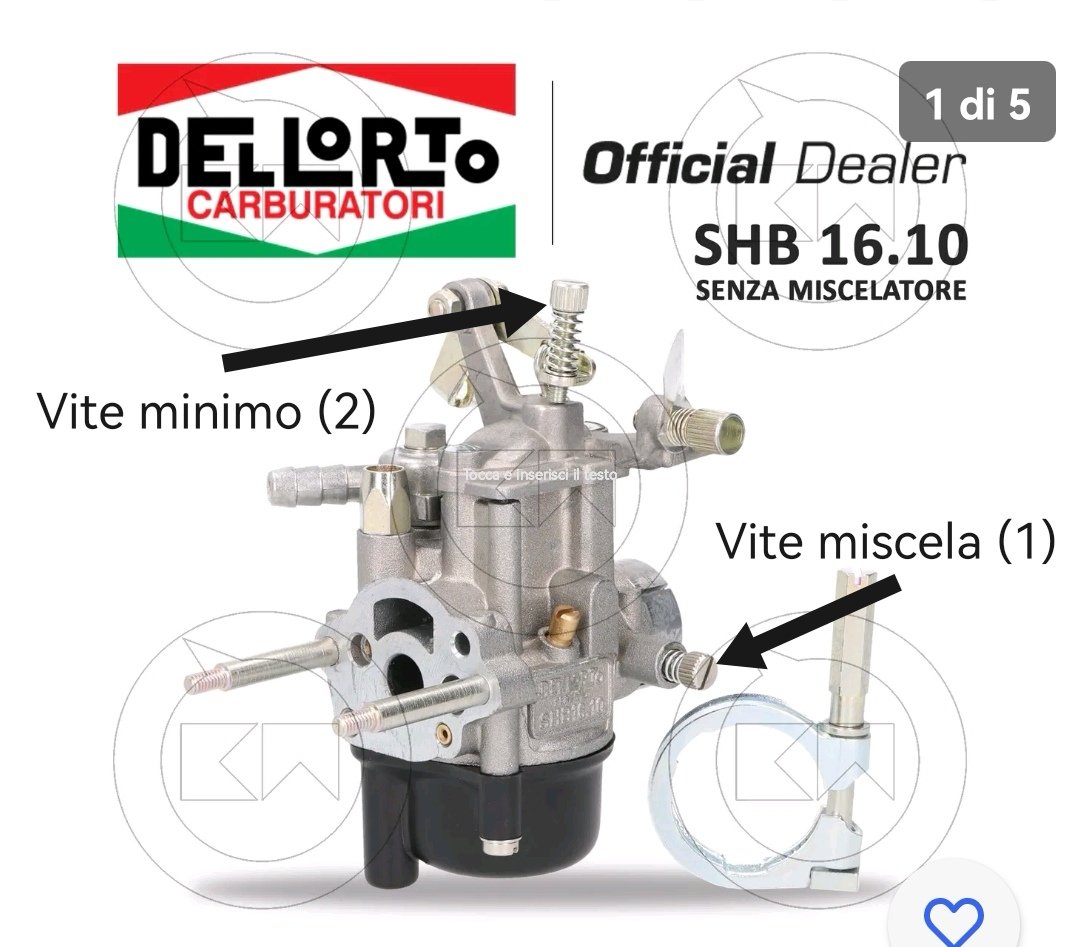

Pier2162 Posted 5 August 2023 - 13:31 Share Posted 5 August 2023 - 13:31 (edited) Se non posti un video da sentire come gira il motore diventa impossibile aiutarti. Si spegne perchè manca benzina o si ingolfa? Si spegne aumentando i giri o il motore rallenta lentamente fino a spegnersi? Hai provato a regolare la vite della miscela al minimo? Hai controllato lo sfiato del tappo come ti hanno suggerito? Hai messo il getto maggiorato da 58 per il 75? 21 minuti fa, domenicodl dice: apertura puntine 0.04 Spero sia un errore e tu intendessi 0,4.... Nel primo post di questa discussione dici che hai un GT di 30 anni fa...non è che sia un po' spompato? C'è una buona compressione? Il motore dici che è stato rifatto " lasciamo perdere come" : spiegati meglio... Edited 5 August 2023 - 13:44 by Pier2162 0 Quote Link to comment Share on other sites More sharing options...

Pier2162 Posted 6 August 2023 - 07:20 Share Posted 6 August 2023 - 07:20 (edited) Se devi tenere su il minimo accelerando, il carburatore è sregolato. Per prima cosa...il carburatore è stato pulito? Prova a regolarlo così: 1) Devi aprire a 2,5 giri la vite laterale di regolazione della miscela al minimo (2,5 giri dal tutto chiuso). 2) Regoli la vite verticale della ghigliottina (aria al minimo) quel tanto che basta a mantenerla in moto. Avvitando il minimo aumenta, svitando diminuisce. Per quanto riguarda il getto del massimo, meglio fare una "prova candela", ma credo che il 54 sia troppo piccolo per un 75. E non hai ancora risposto a questa mia domanda: Il motore dici che è stato rifatto " lasciamo perdere come" : spiegati meglio... Edited 6 August 2023 - 07:31 by Pier2162 0 Quote Link to comment Share on other sites More sharing options...

domenicodl Posted 7 August 2023 - 05:03 Author Share Posted 7 August 2023 - 05:03 Ciao @Pier2162, Il carburatore è pulito. Ho regolato la vite miscela a 2.5/3 La vite mininimo è quasi avvitata del tutto ovvero, se faccio 1/4 di giro (forse anche meno) arriva alla fine. Mi ha un pò sorpreso che sia quasi al limite. Il minimo lo tiene, però non ho avuto modo di provarla su strada. Ora la speranza è che non faccia come al solito, dopo 10 minuti inizia a spegnersi e siamo punto e da capo. 0 Quote Link to comment Share on other sites More sharing options...
Pier2162 Posted 7 August 2023 - 05:14 Share Posted 7 August 2023 - 05:14 11 minuti fa, domenicodl dice: La vite mininimo è quasi avvitata del tutto ovvero, se faccio 1/4 di giro (forse anche meno) arriva alla fine. Mi ha un pò sorpreso che sia quasi al limite Ed infatti non è normale. Controlla la ghigliottina nel punto dove agisce la vite, che non sia sfondata. E controlla la punta della vite stessa. 0 Quote Link to comment Share on other sites More sharing options...
