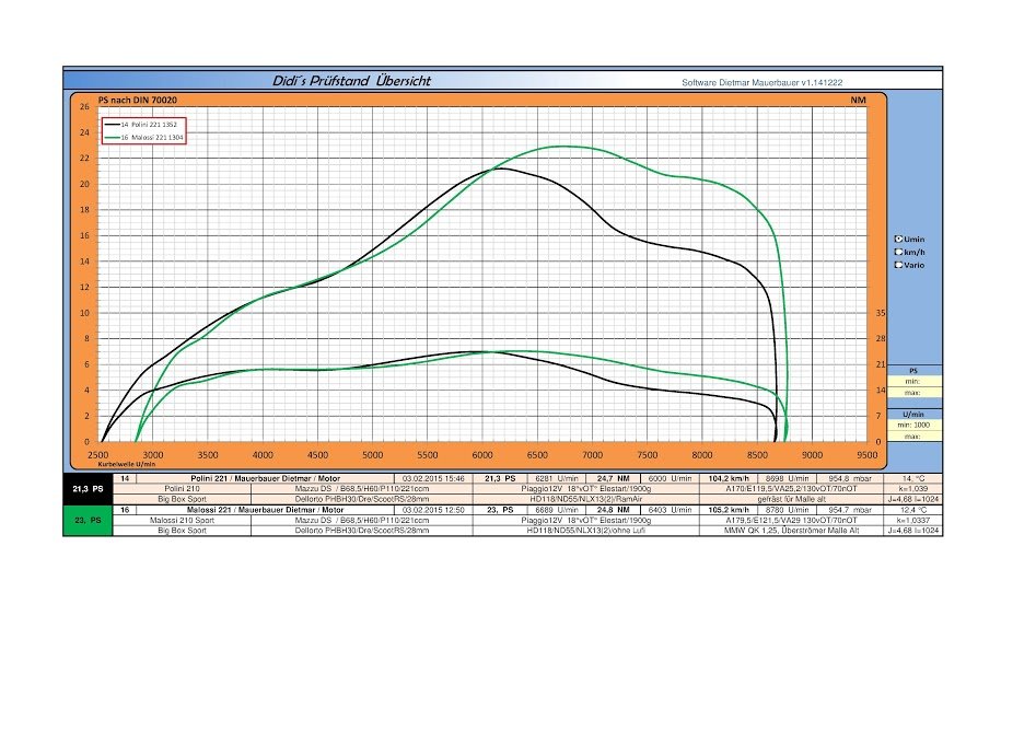

coni500 Posted 4 November 2022 - 19:39 Share Posted 4 November 2022 - 19:39 (edited) 13 ore fa, FrancescoVespista dice: E poi vorrei invece un'altra campana, ossia perché si potrebbe preferire montare il Polini 210/221. Gli unici che potrebbero preferire il Polini son quelli che non hanno mai provato il Malossi Sport. Io avendo avuto la possibilità di provare 3 Malossi Sport e 1 Polini 221 di un conoscente, sinceramente non saprei dirti dei vantaggi di montare un Polini. Toh, forse ha mezzo cavallo in più fino a 4000 giri. Ma per il resto, se montati entrambi in corsa 60, tiran tutti e due la 24/63. 13 ore fa, FrancescoVespista dice: mi avventurerò in un'altra interessante prova montando in C60 il cilindro Gilardoni in lega della Cosa. Ma per caso quel cilindro è stato spedito da qualche preparatore? 🙂 Edited 4 November 2022 - 20:33 by coni500 1 Quote Link to comment Share on other sites More sharing options...
FrancescoVespista Posted 4 November 2022 - 20:14 Author Share Posted 4 November 2022 - 20:14 34 minuti fa, coni500 dice: Gli unici che potrebbero preferire il Polini son quelli che non hanno mai provato il Malossi Sport. Io avendo avuto la possibilità di provare 3 Malossi Sport e 1 Polini 221 di un conoscente, sinceramente non saprei dirti dei vantaggi di montare un Polini. Toh, forse ha mezzo cavallo in più fino a 4000 giri. Ma per il resto, se montati entrambi in corsa 60, tiran tutti e due la 24/63. Ma per quaso quel cilindro è stato spedito da qualche preparatore? 🙂 Grazie delle risposta. Per risponderti all'ultima domanda ti mando in mp. Saluti 0 Quote Link to comment Share on other sites More sharing options...

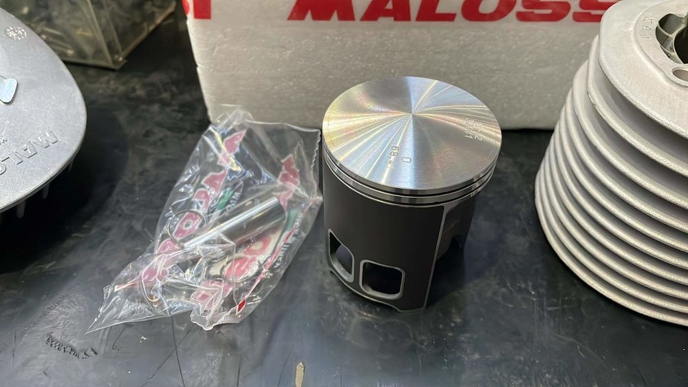

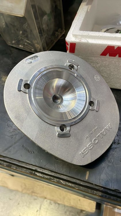

FrancescoVespista Posted 19 November 2022 - 10:29 Author Share Posted 19 November 2022 - 10:29 Buongiorno, Come promesso, ecco le foto del cilindro. 1 Quote Link to comment Share on other sites More sharing options...

coni500 Posted 19 November 2022 - 14:24 Share Posted 19 November 2022 - 14:24 3 ore fa, FrancescoVespista dice: Invece, come frizione, questa Malossi come la vedete? Magari senza molle interne. https://www.10pollici.com/it/homepage/vespa-classica/motore/frizioni/largeframe/frizione-7-molle-malossi-power-up-clutch-system-vespa-px125-150-200-t5-cosa-rally-200-109-5.1.1.35.gp.10668.uw Come ti dissi in privato, con quelle prezzo ti può venir una Newfren 8 molle rinforzata che come funzionamento, specialmente nella modulabilità in partenza, è decisamente superiore al sistema 6 e 7 molle. Il 4/11/2022 at 20:39, coni500 dice: Gli unici che potrebbero preferire il Polini son quelli che non hanno mai provato il Malossi Sport. Allega bancata di Polini e Malossi Sport con identica configurazione. 0 Quote Link to comment Share on other sites More sharing options...

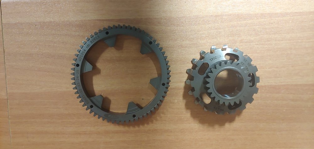

FrancescoVespista Posted 23 November 2022 - 06:28 Author Share Posted 23 November 2022 - 06:28 Buongiorno, Ho fatto un ulteriore acquisto, ossia la corona da 62 denti e il pignone per frizioni tipo 8 molle di DRT da 23 denti. Ho deciso poi di prendere una frizione VMC 10 molle, il kit completo con dischi e infradischi. Saluti P.S. Man mano che arrivano i ricambi posto le foto. 0 Quote Link to comment Share on other sites More sharing options...
Echospro Posted 23 November 2022 - 07:50 MODERATOR Share Posted 23 November 2022 - 07:50 Ottima scelta. Della primaria hai preso tutto compreso le molle? Ciao Gg 0 Quote Link to comment Share on other sites More sharing options...
FrancescoVespista Posted 23 November 2022 - 12:06 Author Share Posted 23 November 2022 - 12:06 Non saprei Gigi, ho preso la corona separata dal pignone, non li vendevano in kit. Non so se sono compresi. Però credo che, in ogni caso, monterò i DRT. 0 Quote Link to comment Share on other sites More sharing options...
FrancescoVespista Posted 23 November 2022 - 21:05 Author Share Posted 23 November 2022 - 21:05 13 ore fa, Echospro dice: Ottima scelta. Della primaria hai preso tutto compreso le molle? Ciao Gg Buonasera, Ecco le foto, è sprovvista di kit parastrappi. 0 Quote Link to comment Share on other sites More sharing options...

Echospro Posted 24 November 2022 - 23:01 MODERATOR Share Posted 24 November 2022 - 23:01 Immagino che avrei preso anche le sue molle e tutto l'occorrente per essere montata, perchè DRT vuole le sue. Ciao Gg 0 Quote Link to comment Share on other sites More sharing options...

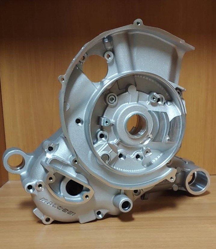

FrancescoVespista Posted 2 December 2022 - 19:35 Author Share Posted 2 December 2022 - 19:35 Ciao a tutti, Ecco a voi finalmente i carter Malossi!!!!! Si presentano molto bene, a parte nella confezione è fornita la minuteria e anche i silent block. Appena ho un attimo pubblico anche la frizione completa VMC...e spero presto di vederlo assemblato. Saluti 0 Quote Link to comment Share on other sites More sharing options...
Echospro Posted 3 December 2022 - 08:11 MODERATOR Share Posted 3 December 2022 - 08:11 Molto belli Come sono gli spessori? Potresti fare qualche foto in più? Soprattutto dell'interno. Grazie Ciao Gg 0 Quote Link to comment Share on other sites More sharing options...
