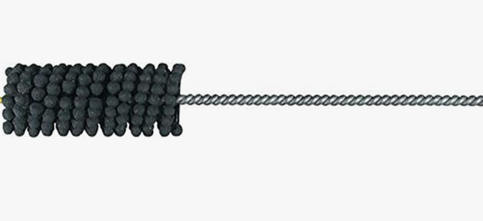

t5rosso Posted 5 October 2022 - 20:13 Share Posted 5 October 2022 - 20:13 nell eventualita' di sostituire le fasce la lucidadura o lappatura va fatta in quanto il cilindro lavorando si lucida ( effetto specchio) e oltre a trattenere meno l olio le fasce nuove non si adatterebbero ,la rugosita seppur minima favorisce l adattamento,comunque se le prestazioni anche a motore caldo non sono calate usa ancora la vespa senza patemi d animo,ho revisionato un px anno 81 con 75000 km perche' da caldo e in salita era fiacco.t5rosso 1 Quote Link to comment Share on other sites More sharing options...
