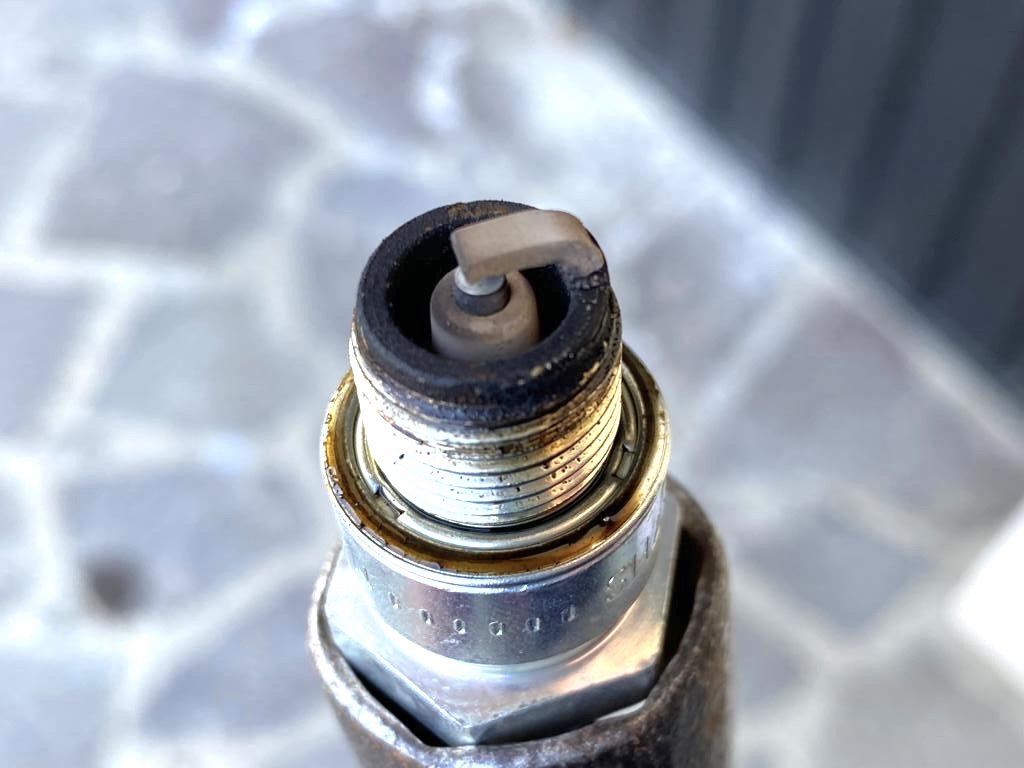

Scusate ecco, allora al minimo accesa la candela appare nera. Se vado a fare un giretto si sbianca un po’ sulla punta della sporgenza. Non so se puó essere utile.

La prova candela va fatta tirando il motore per circa 300~400 mt, poi si tira la frizione e si spegne.
In ogni caso è magra, dovrebbe essere più sul marroncino.
Aumenterei il getto del massimo di un paio di punti, poi ripeterei la prova candela dopo un centinaio di km.

la candela ha il medesimo colore,
sulla strada la sento più “piena” e non mi supera i 60 km/h. Ma la candela è uguale, quel marroncino scolorito con quelle chiazze. Ho provato una candela usata (nocciola) e me l’ha schiarita.

Se ti ha schiarito la candela, è evidente che la carburazione è magra. Che candela stai utilizzando?

Dici che mura perché è grassa, ma la candela dice che è magra.
