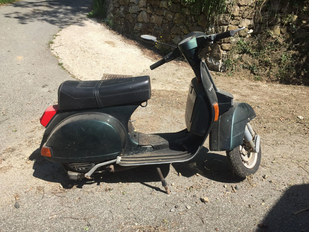

Kalimero Posted 23 June 2022 - 05:48 Share Posted 23 June 2022 - 05:48 Buongiorno a tutti. È un po' che, per motivi vari, né scrivo né partecipo a discussioni e me ne rammarico ... Giorni fa un amico mi manda alcune foto di un PX da mettere in vendita chiedendomi di dargli una mano. Appena riesco pubblico le foto perché da quello che leggo sul libretto ho l'impressione che ci sia qualcosa che non quadra. I dati riportati sul libretto (e non verificati per ora sulla vespa) sono: Anno immatricolazione 1997 Numero telaio: VLX1T 5665xx Modello: Vespa PX 150 E Da una delle foto si nota la targhetta "PX 150 E elestart Arcobaleno" Vi chiedo gentilmente di verificare eventuali incongruenze o stranezze. Ringrazio anticipatamente chi riuscisse ad aiutarmi. 0 Quote Link to comment Share on other sites More sharing options...

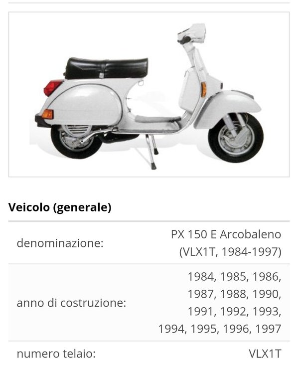

Kalimero Posted 23 June 2022 - 12:14 Author Share Posted 23 June 2022 - 12:14 Grazie innanzitutto per le risposte. Quello che mi chiedo è: hanno continuato a produrre tale modello fino al '97? Inoltre non torna il numero di telaio, ma visto che è riportato sul libretto ... Nel frattempo ho chiesto al proprietario di far foto del numero telaio e vediamo che salta fuori 0 Quote Link to comment Share on other sites More sharing options...

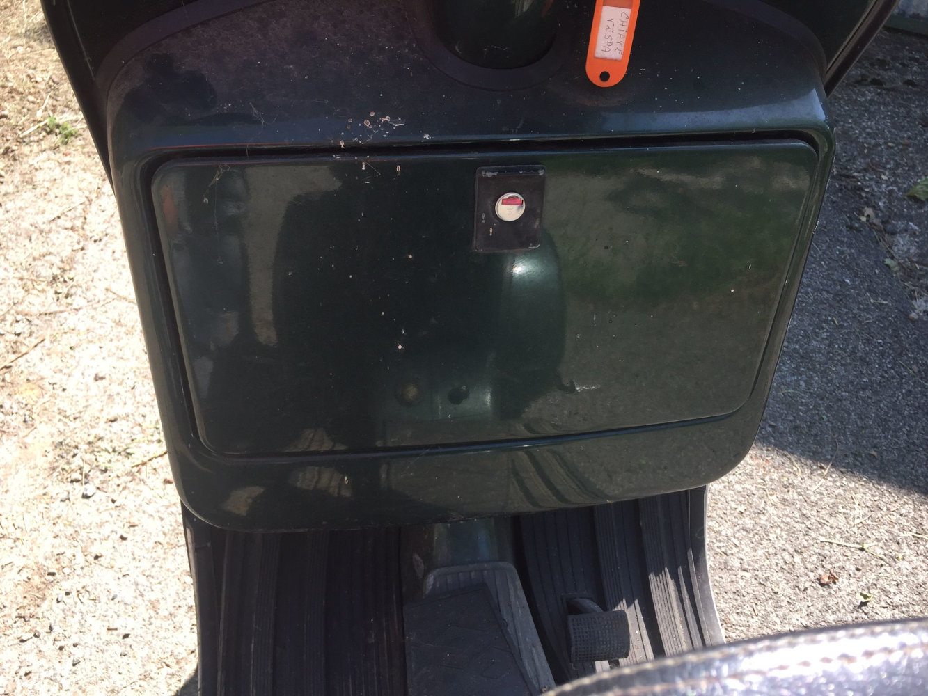

Pier2162 Posted 23 June 2022 - 12:50 Share Posted 23 June 2022 - 12:50 Si, il suddetto modello è stato prodotto fino al 1997...dalle foto che hai postato è effettivamente una elestart (si vede il pulsante dell'avviamento elettrico sotto il gruppo luci...). La cosa strana è che come ha detto @GiPiRat, almeno per i modelli fino al 1993, la sigla telaio delle arcobaleno elestart iniziava per 30xxxxxx ed era a 7 cifre, mentre quella delle arcobaleno non elestart era a 6 cifre e partiva dal numero 600001. Non è noto come si sono evoluti i dati matricolari negli anni successivi al 1993, l'unico modo, come già detto, è di richiedere il certificato di origine alla Piaggio. 0 Quote Link to comment Share on other sites More sharing options...

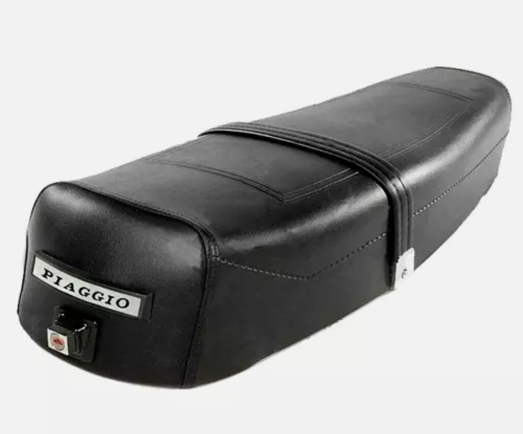

Pier2162 Posted 23 June 2022 - 12:59 Share Posted 23 June 2022 - 12:59 Dalle foto non quadra la cinghia passeggero sulla sella, che dovrebbe essere fissata con borchie metalliche quadrate e non avvitata sotto la sella...ma potrebbe anche non essere la sella originale. 0 Quote Link to comment Share on other sites More sharing options...
