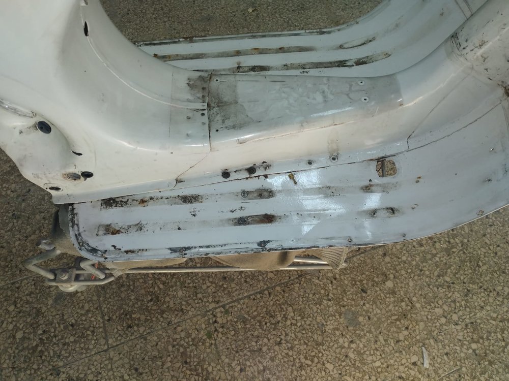

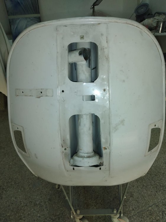

FrancescoVespista Posted 24 May 2022 - 11:51 Author Share Posted 24 May 2022 - 11:51 Eccone qualcuna, se le carica. 0 Quote Link to comment Share on other sites More sharing options...

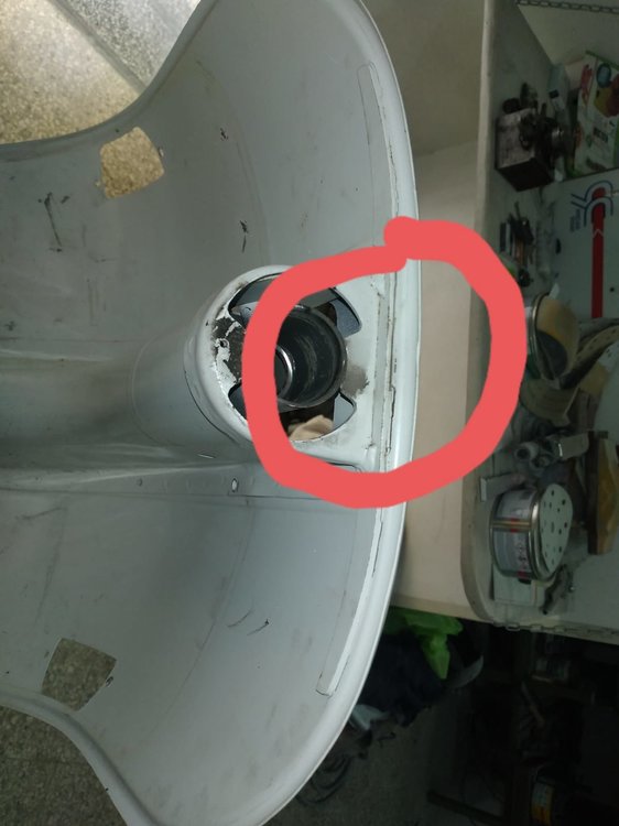

FrancescoVespista Posted 24 May 2022 - 11:54 Author Share Posted 24 May 2022 - 11:54 Come vedete, lo stato attuale non è malvagio. Solo qualche colpetto alla pedana, un po' di ruggine sotto, e due piccole lesioni, forse causa caduta. In settimana sabbiatura, e la prossima settimana si incomincia la preparazione per la verniciatura. Per quanto riguarda il motore, mai aperto con 15000 km, sono stati cambiati cuscinetti, paraoli, dischi e bronzine frizione, crocera, guarnizioni e o-rings. Per la termica, solo cambio segmenti e pulizia. All'albero motore solo cambio gabbietta a rulli. E speriamo che sia un 200 uscito bene, ahahahahah! 0 Quote Link to comment Share on other sites More sharing options...
FrancescoVespista Posted 24 May 2022 - 11:58 Author Share Posted 24 May 2022 - 11:58 Come componentistica del telaio cambierò solo leve, manopole, vetrino e ghiera contachilometri. Tutti i profili in gomma, i passacavi, le targhette, i listelli pedana ecc. sono sanissimi e li recupero, come pure gli ammortizzatori che per i chilometri che hanno vanno molto bene (provata su strada, niente a che fare con le riproduzioni attuali, che ho ad es., sulla mia P125X). 0 Quote Link to comment Share on other sites More sharing options...

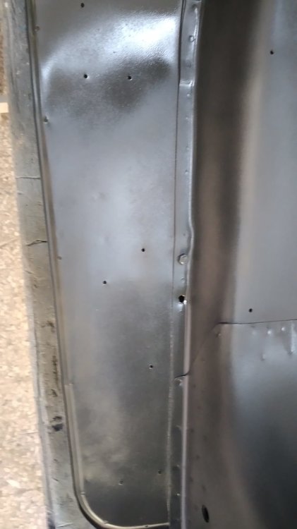

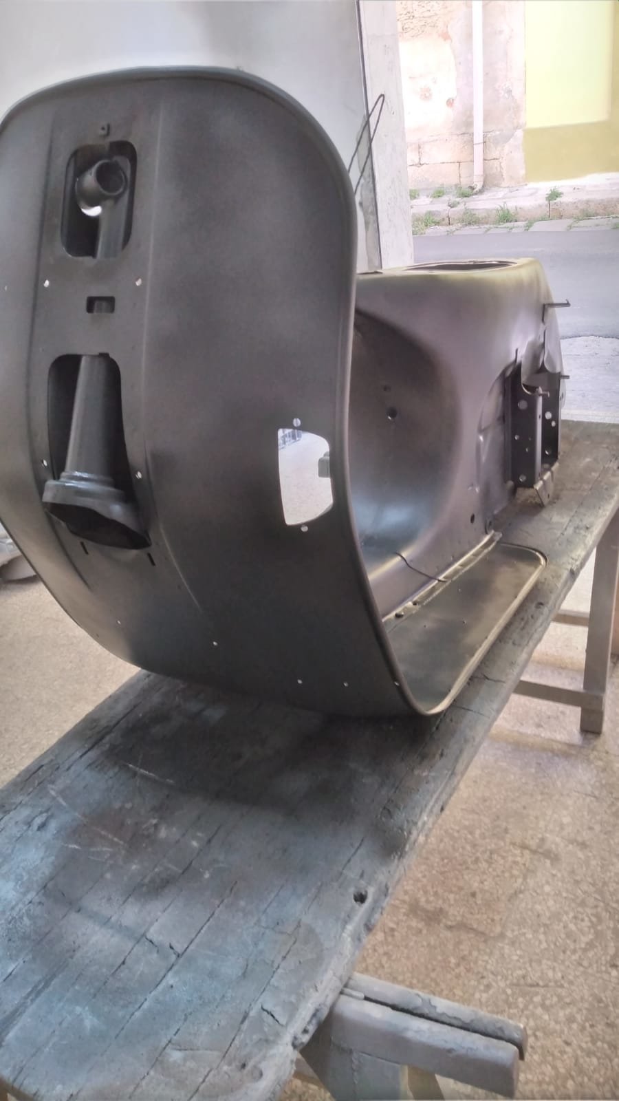

FrancescoVespista Posted 31 May 2022 - 06:34 Author Share Posted 31 May 2022 - 06:34 0 Quote Link to comment Share on other sites More sharing options...

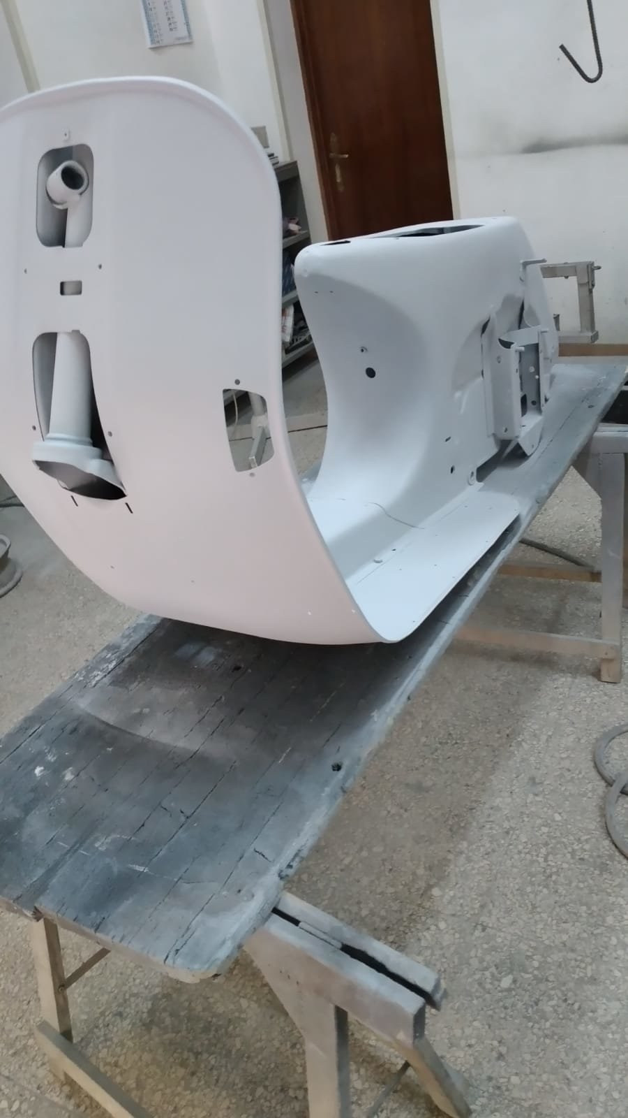

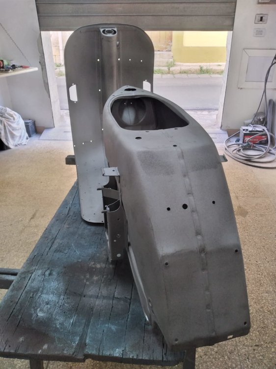

FrancescoVespista Posted 31 May 2022 - 06:36 Author Share Posted 31 May 2022 - 06:36 Buongiorno a tutti, Vespa rientrata dalla sabbiatura. A breve foto con l'antiruggine e si spera che in settimana sia già pronta di fondo. Saluti 2 Quote Link to comment Share on other sites More sharing options...

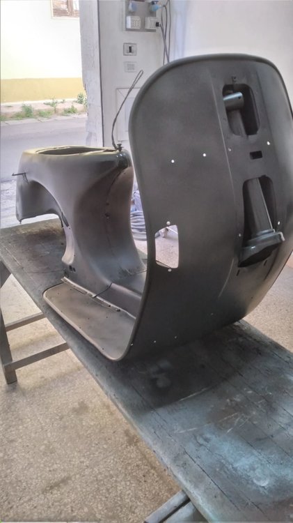

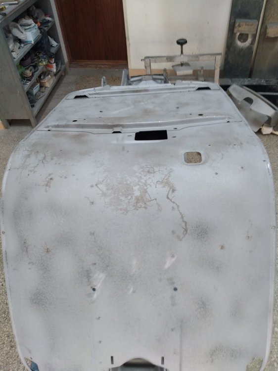

FrancescoVespista Posted 1 June 2022 - 15:42 Author Share Posted 1 June 2022 - 15:42 1 Quote Link to comment Share on other sites More sharing options...

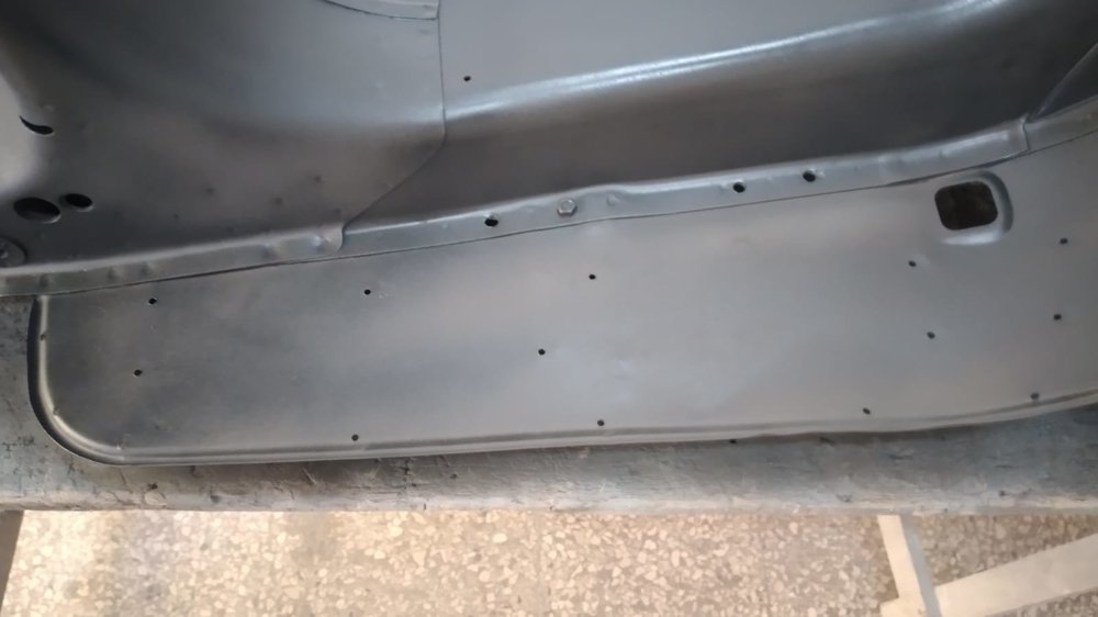

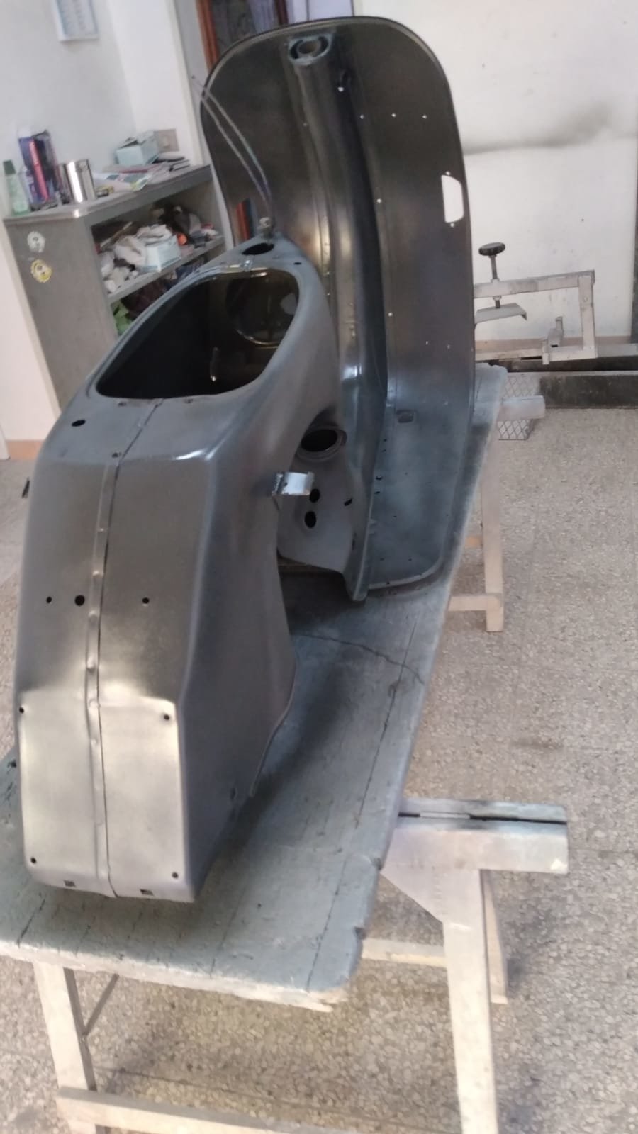

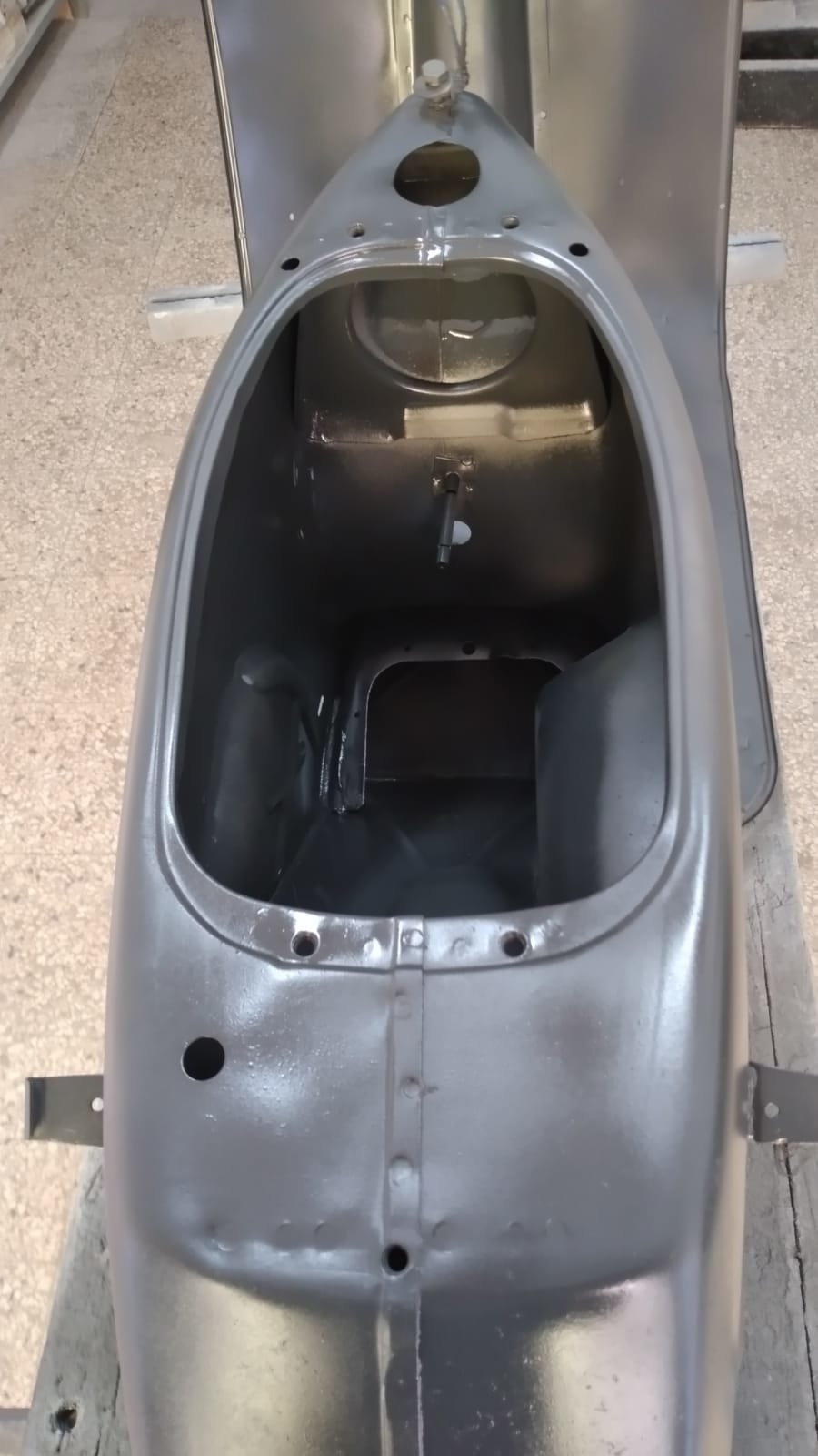

FrancescoVespista Posted 1 June 2022 - 15:45 Author Share Posted 1 June 2022 - 15:45 Buonasera a tutti, Telaio con antiruggine. Ci si aggiorna, spero presto, col fondo. Saluti 0 Quote Link to comment Share on other sites More sharing options...

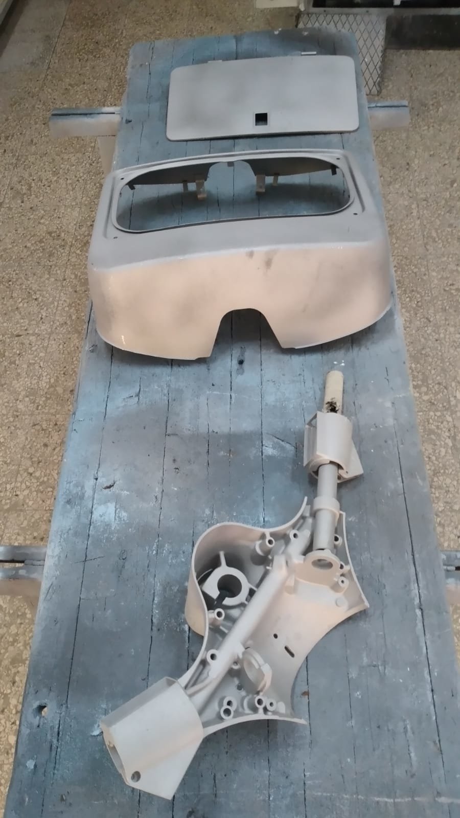

FrancescoVespista Posted 5 June 2022 - 15:14 Author Share Posted 5 June 2022 - 15:14 Il 3/6/2022 at 11:17, Vespistalametino dice: Ciao, ottimo lavoro curato alla perfezione. È sempre bello seguire un restauro. Buon lavoro💪🏻 Grazie mille. Ieri sono stato dal mio amico a controllare lo stato di avanzamento lavori 😝 e, anche se non ho fatto altre foto, i cofani e il parafango sono pronti per la verniciatura, mentre il telaio verrà ultimato col fondo, immagino, entro giovedì/venerdì di questa settimana. Il motore, invece, verrà chiuso una volta verniciata tutta la Vespa. Nonostante vi avevo aggiornato che rimarrà originale, non avevo specificato delle piccole ottimizzazioni che apporterò, ossia: silent-block BGM, dado frizione flangiato DRT e anello di chiusura frizione maggiorato BGM. Saluti 0 Quote Link to comment Share on other sites More sharing options...

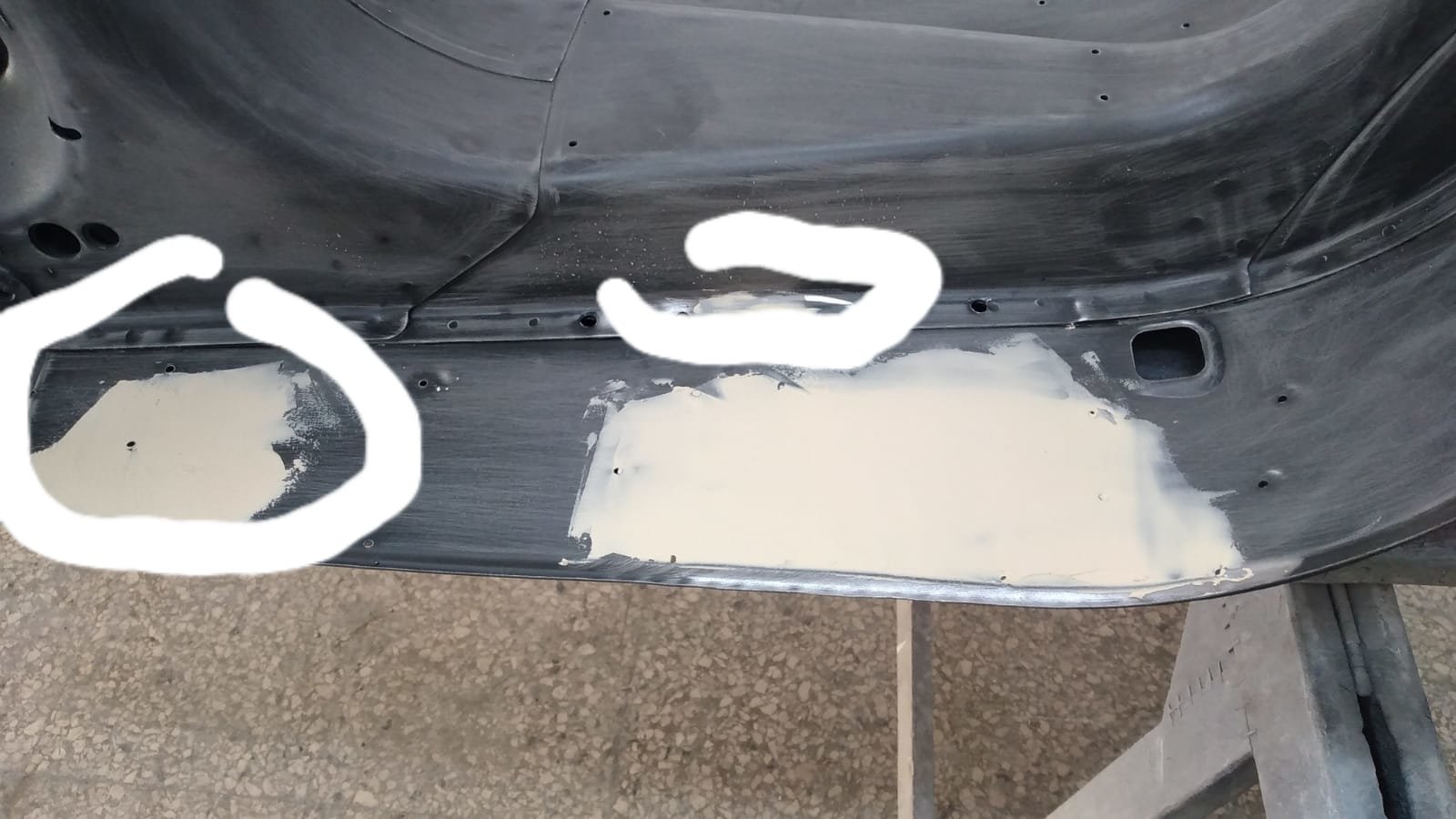

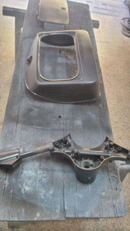

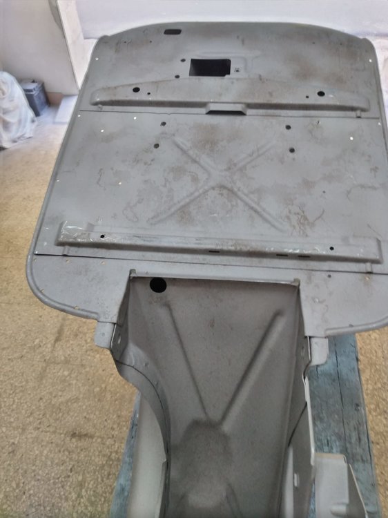

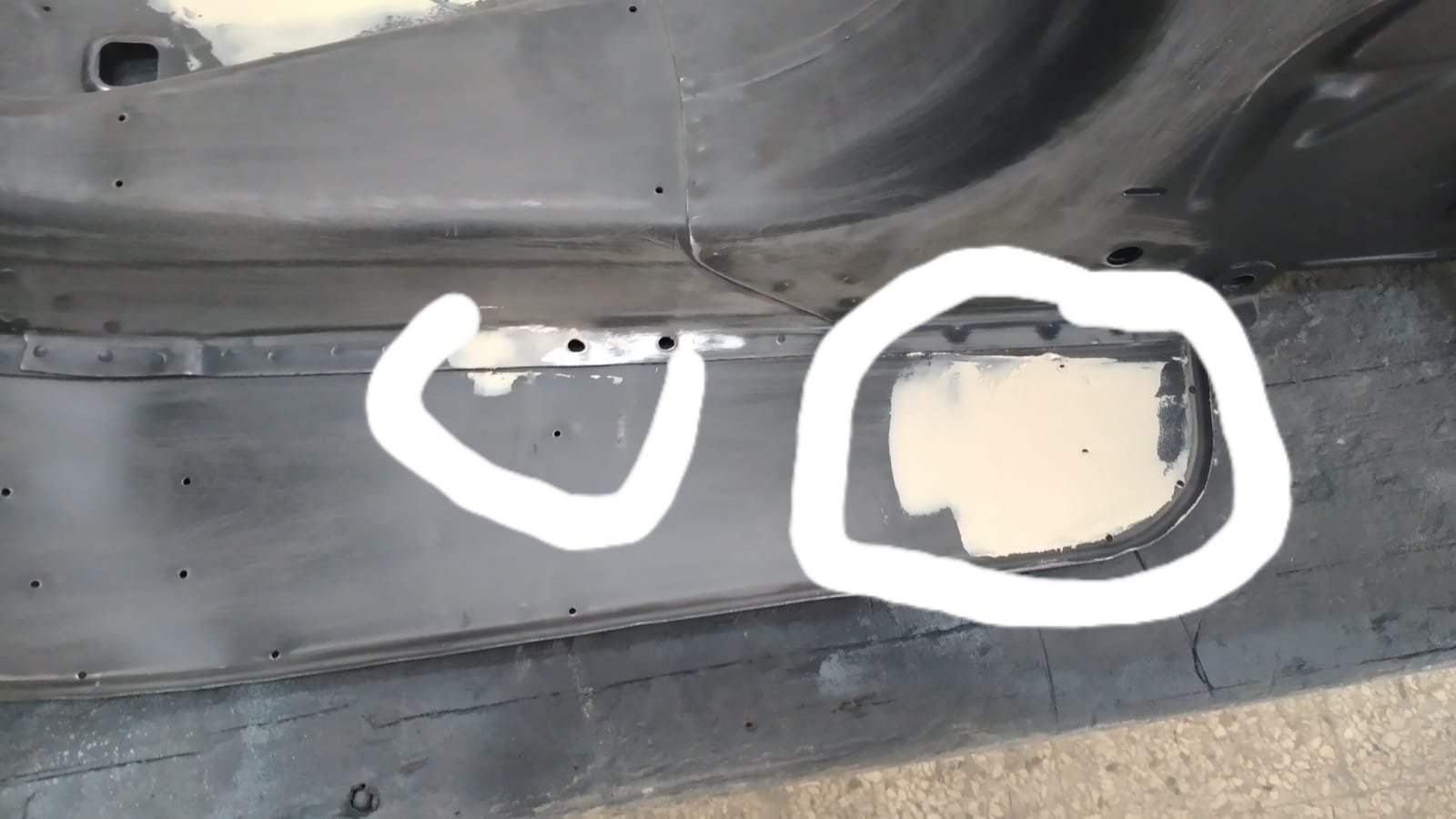

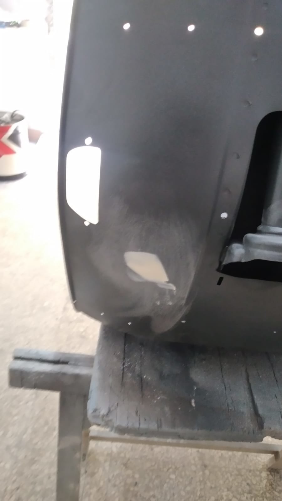

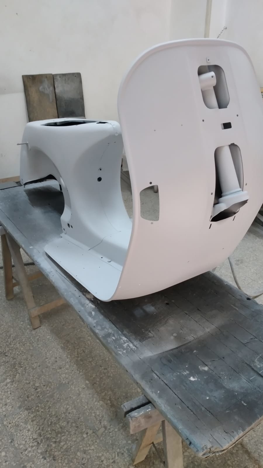

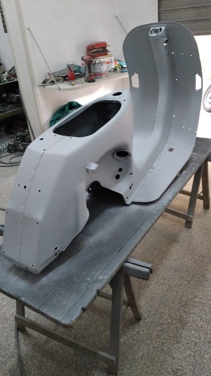

FrancescoVespista Posted 10 June 2022 - 06:44 Author Share Posted 10 June 2022 - 06:44 Buongiorno a tutti, Ecco le ultime foto con quei due piccoli stucchetti. Ora è stata spianata e oggi sarà pronta di fondo. 0 Quote Link to comment Share on other sites More sharing options...

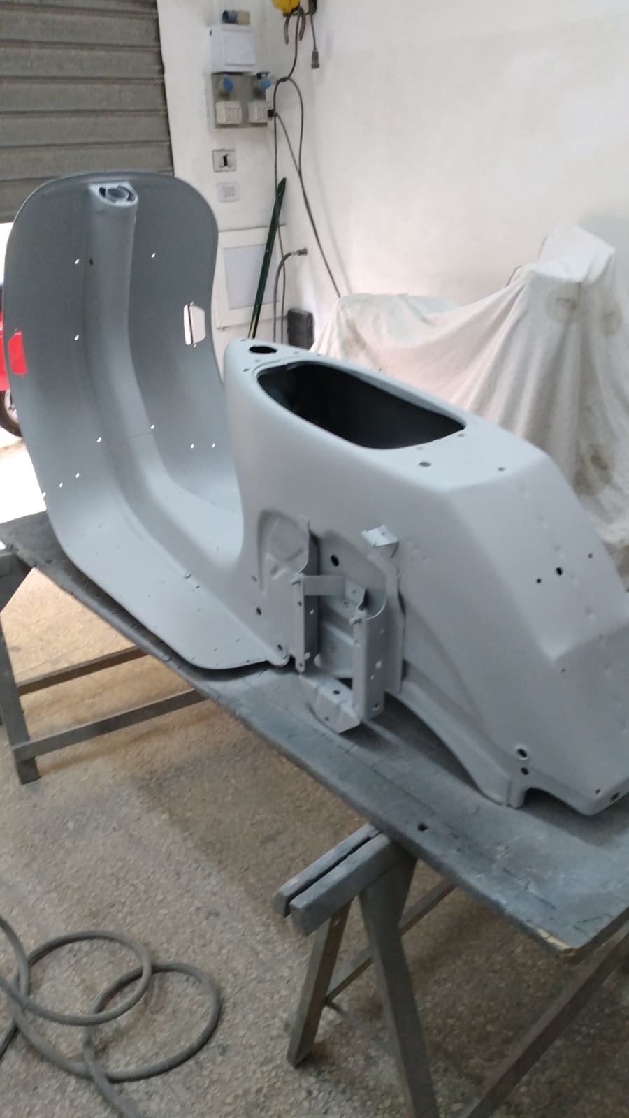

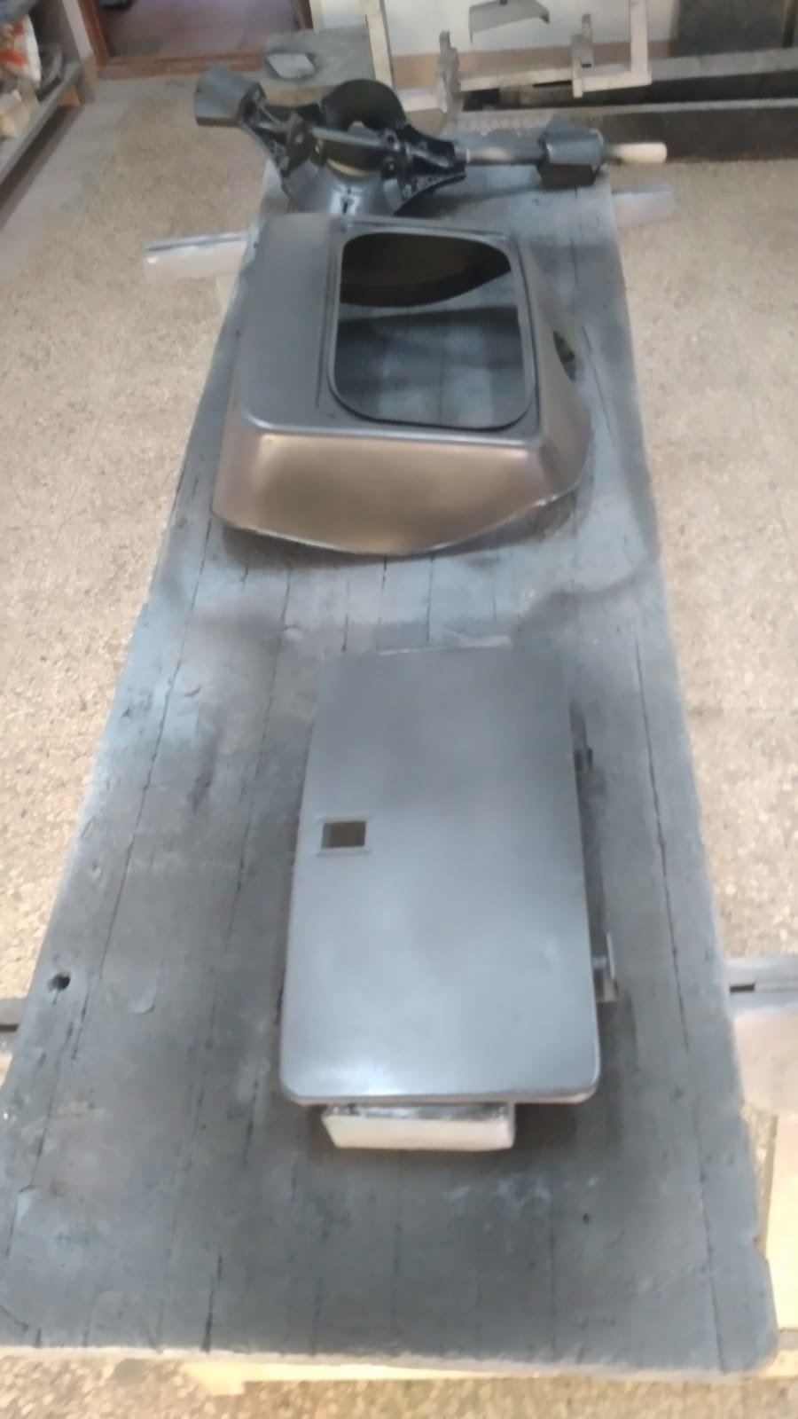

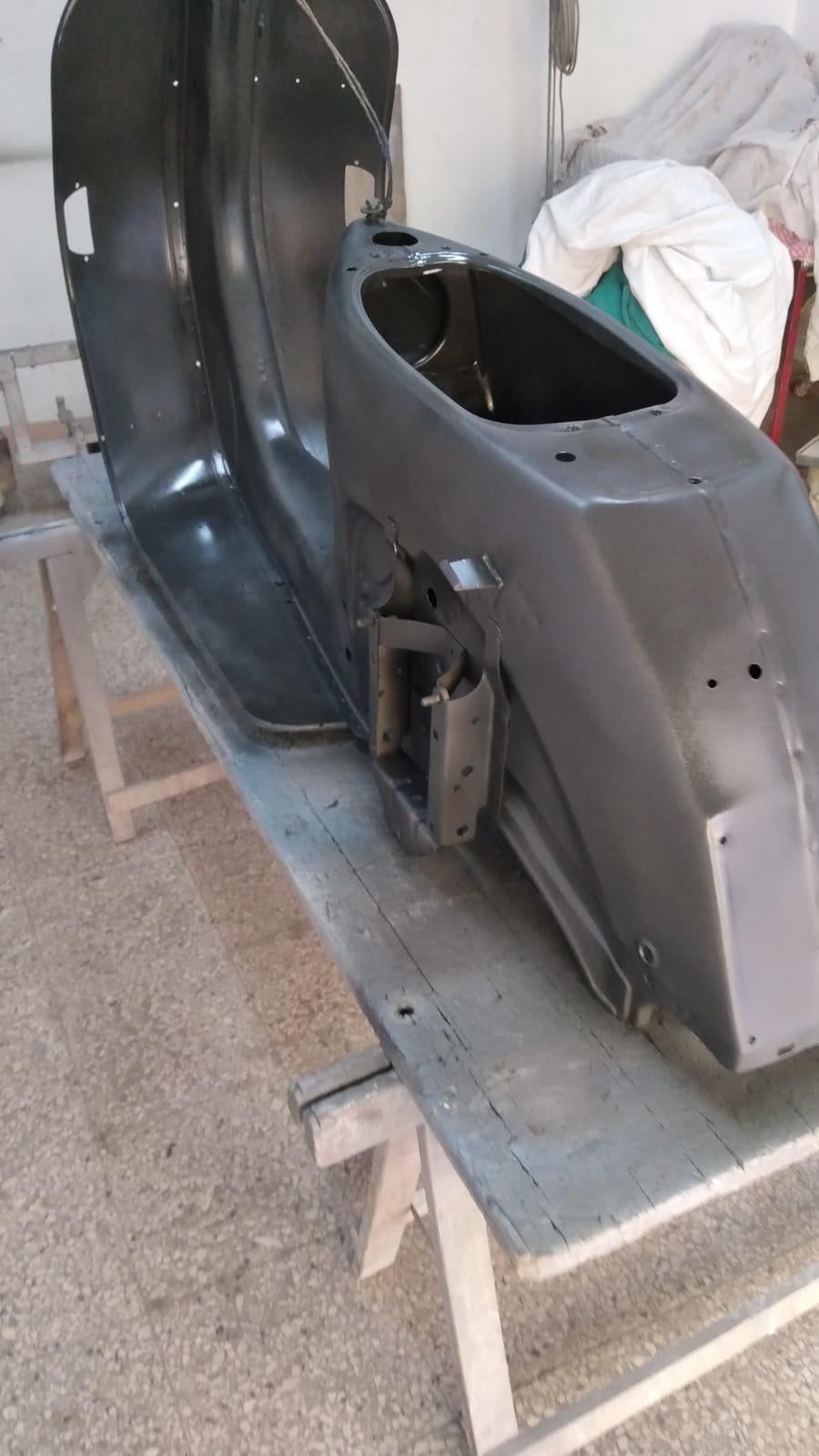

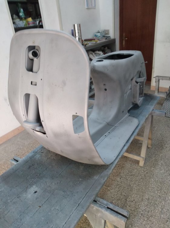

FrancescoVespista Posted 10 June 2022 - 19:06 Author Share Posted 10 June 2022 - 19:06 Ciao a tutti, Finalmente Vespa col fondo. Manca poco alla verniciatura (inizio settimana prossima). Saluti 0 Quote Link to comment Share on other sites More sharing options...

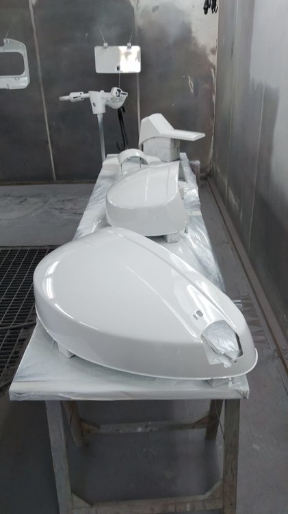

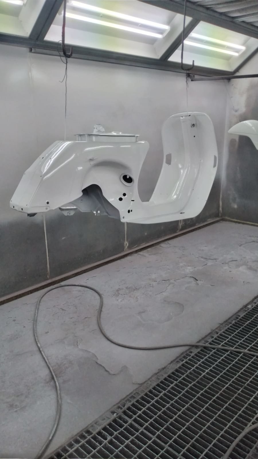

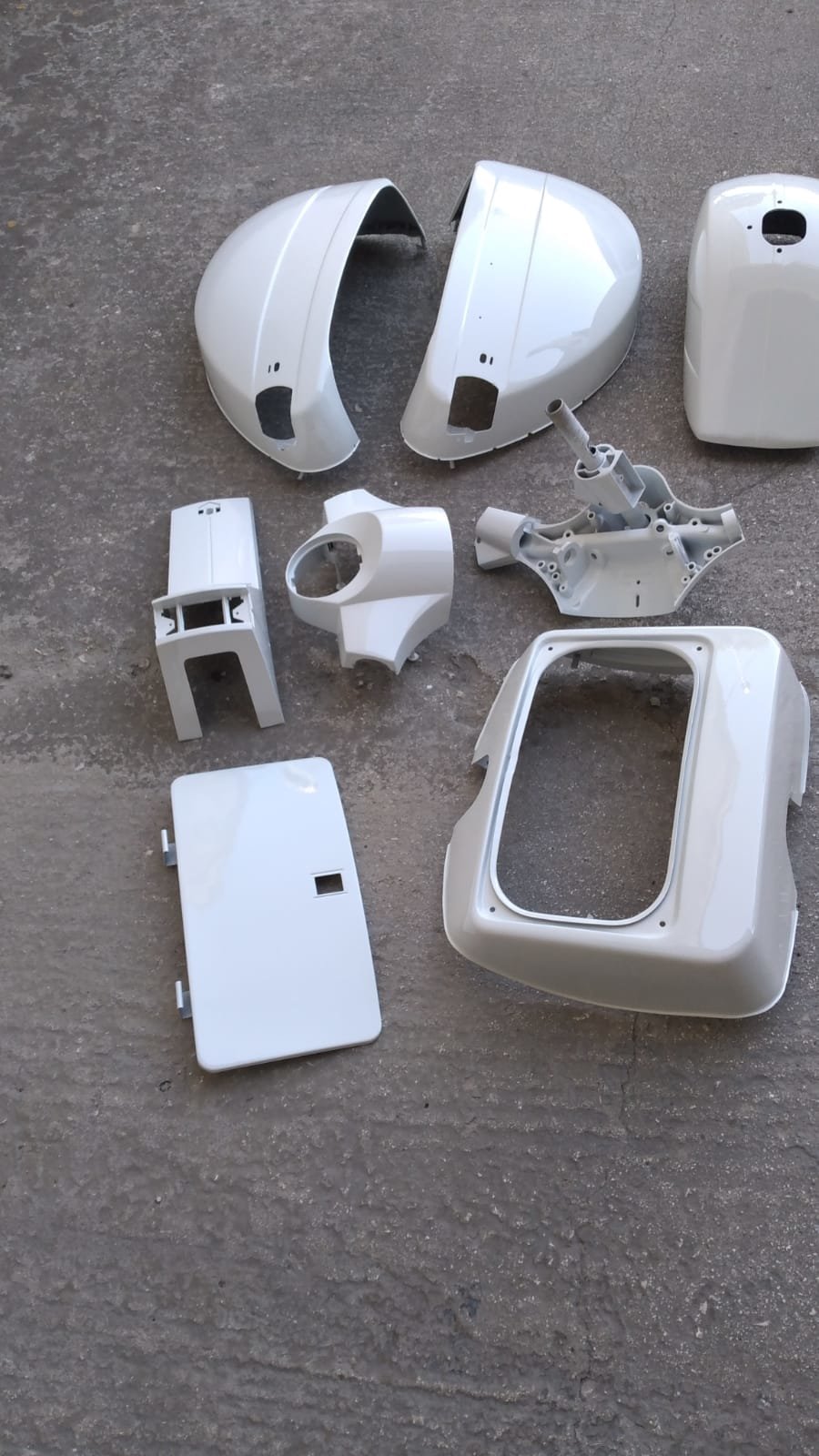

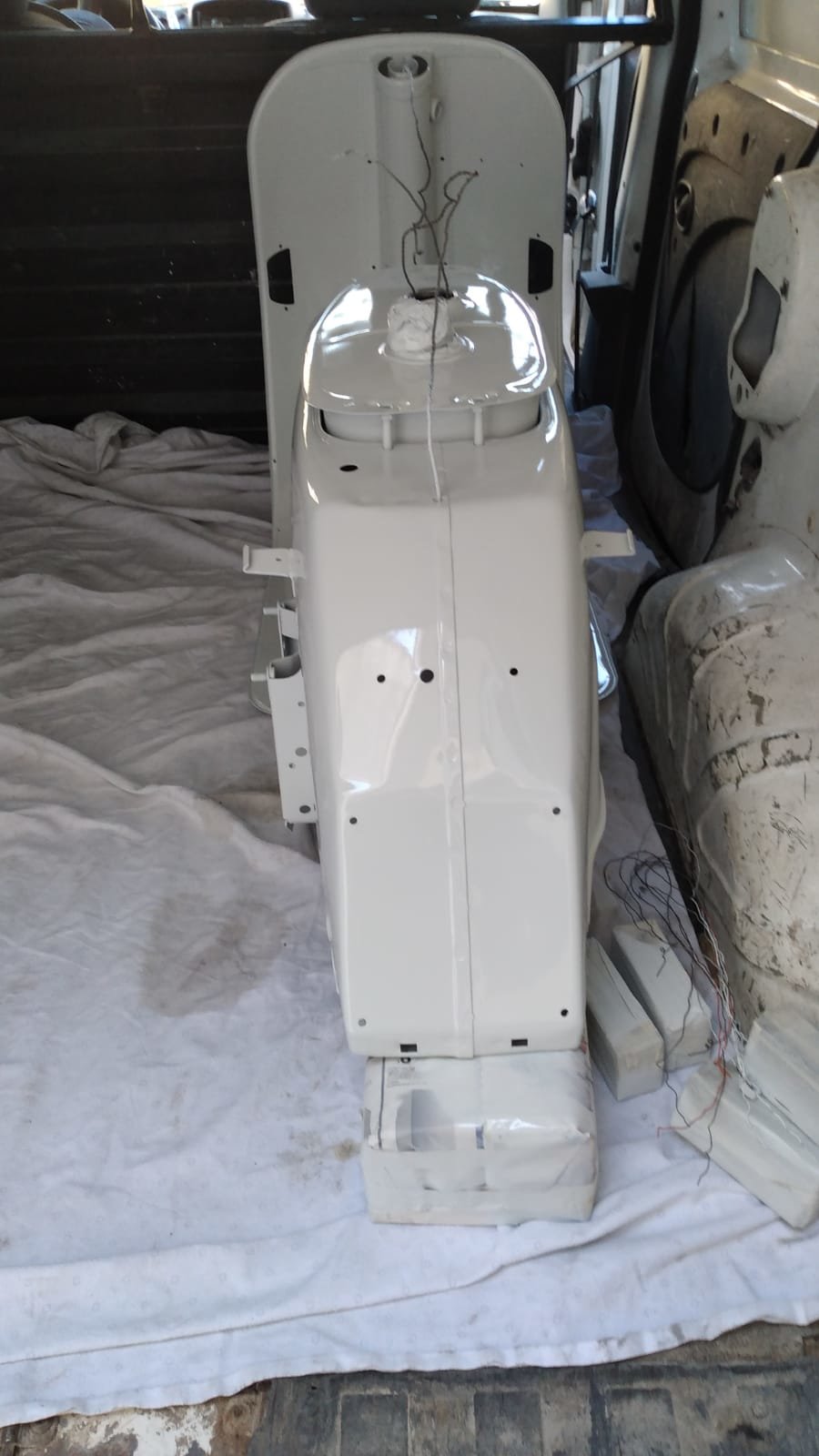

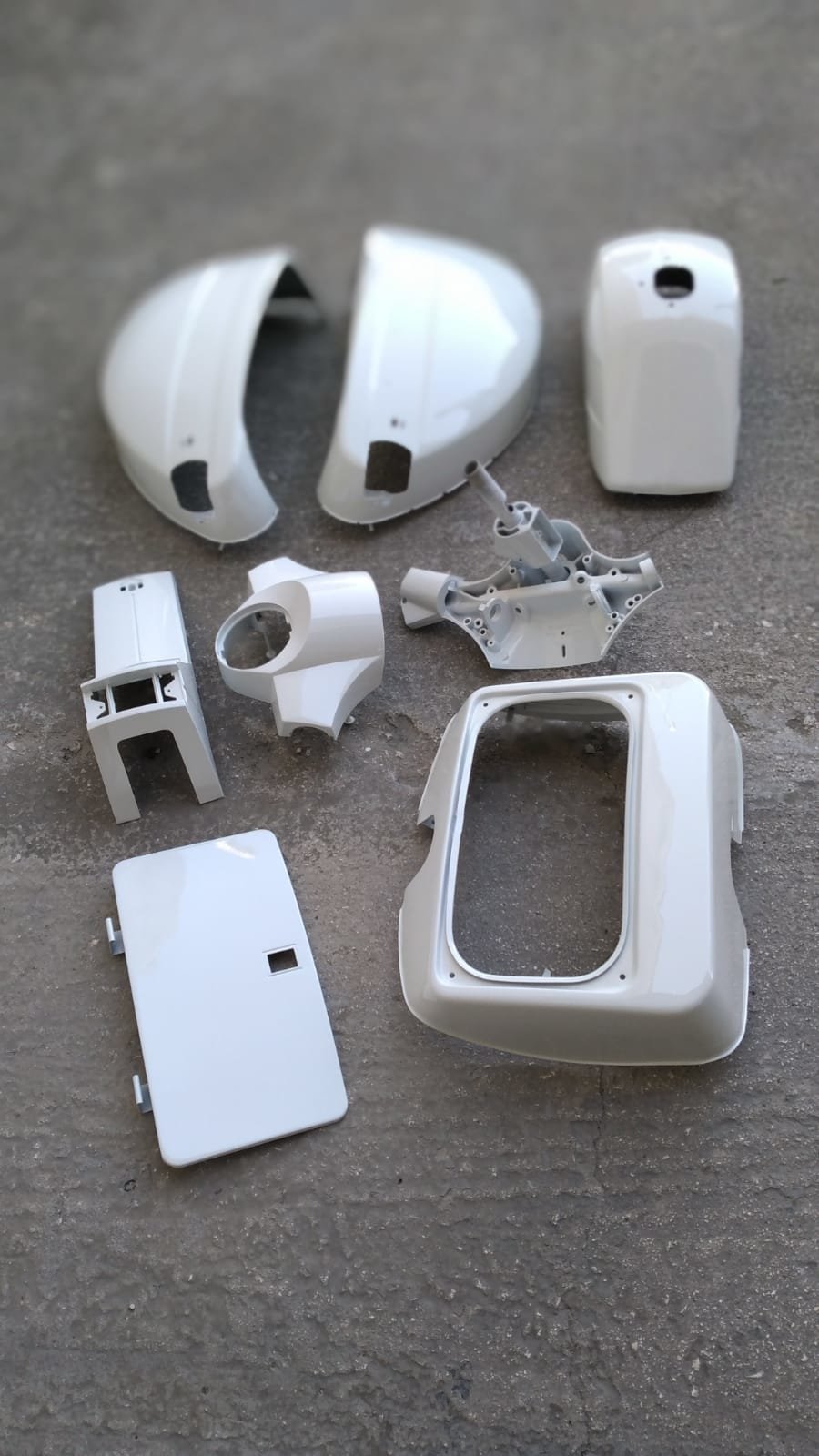

FrancescoVespista Posted 17 June 2022 - 08:12 Author Share Posted 17 June 2022 - 08:12 Buongiorno a tutti, Eccola verniciata! A breve foto di motore e rimontaggio. Saluti 0 Quote Link to comment Share on other sites More sharing options...
