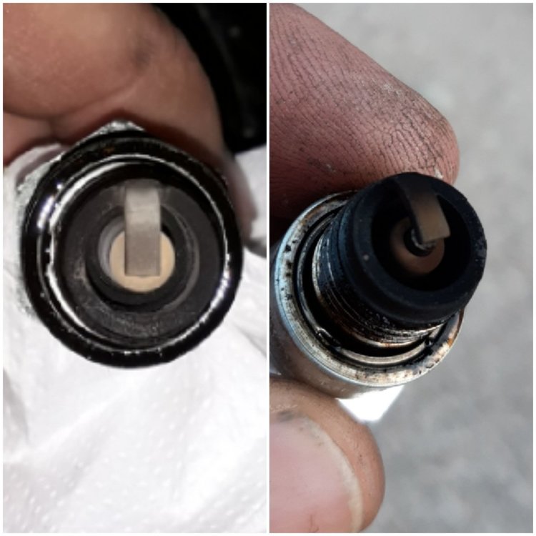

Vale85 Posted 9 May 2022 - 20:03 Share Posted 9 May 2022 - 20:03 Intendevo quanti Km hai fatto tu con la candela nuova, comunque si, con la candela nera la carburazione è piuttosto grassa, io proverei a scendere un pò e a rimettere la candela originale. Ti metto una foto della mia che non è perfetta ma mi accontento. 0 Quote Link to comment Share on other sites More sharing options...

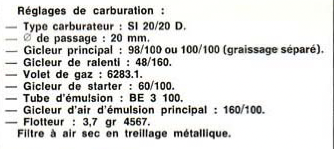

Kaliningrad Posted 10 May 2022 - 14:00 Share Posted 10 May 2022 - 14:00 L'accensione sarebbe certamente da verificare. Quanto alla carburazione ecco i dati completi: Getto Massimo 160 - BE3 - 100 (senza miscelatore, 98 col miscelatore) Getto Minimo 48-160 Ghigliottina 6283.1 0 Quote Link to comment Share on other sites More sharing options...

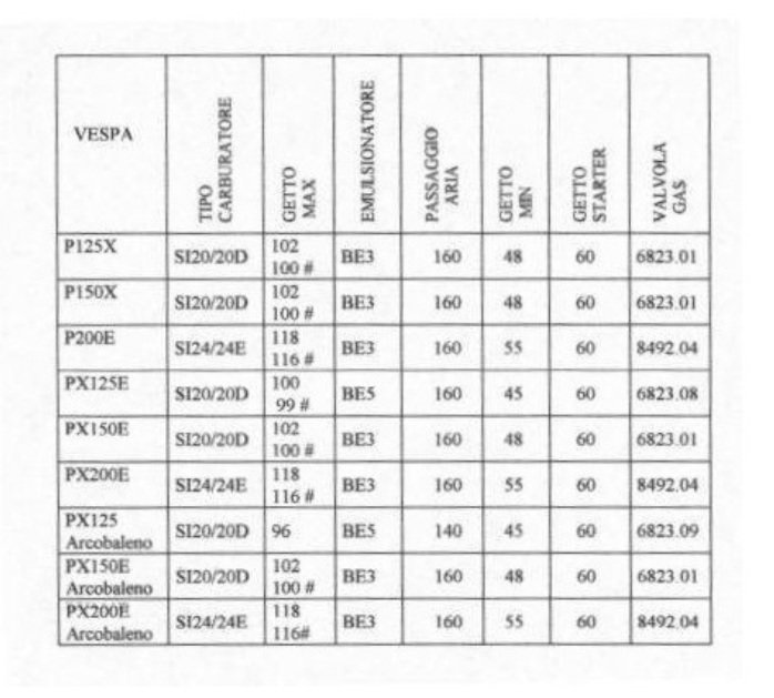

Vale85 Posted 10 May 2022 - 15:34 Share Posted 10 May 2022 - 15:34 Ciao, per il 125 a Puntine ha scritto bene Echo 102 senza mix. Allego sotto la tabella completa 0 Quote Link to comment Share on other sites More sharing options...

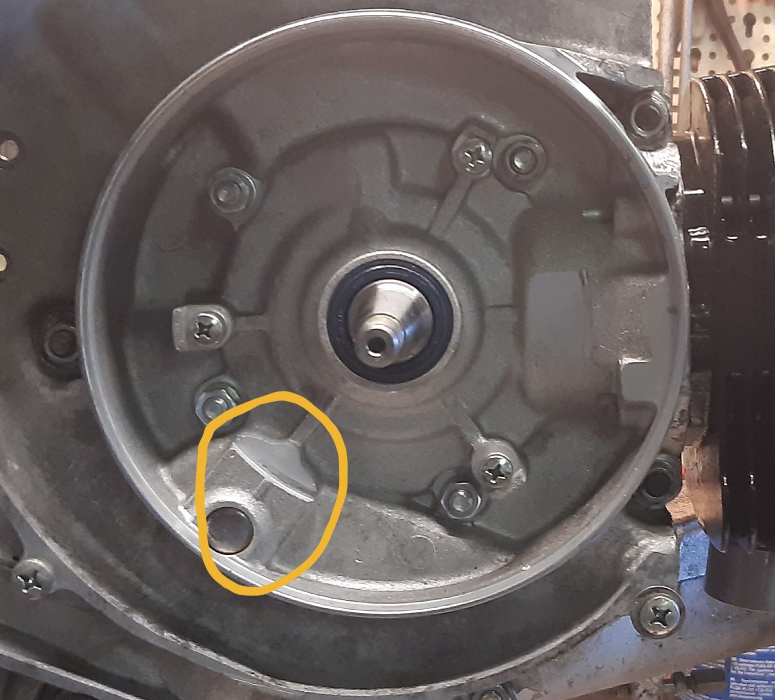

Vale85 Posted 14 May 2022 - 10:43 Share Posted 14 May 2022 - 10:43 La trovi magra dopo la prova candela? Stai usando un olio sintetico? Il tuo volano potresti anche usarlo ma andrebbe asolato lo statore elettronico e poi fasto tutto con la strobo, diventa più complesso, ci sono diverse discussioni dove se ne parla. Intanto ti metto la foto con la tacca così controlli se sul tuo carter c'è ed è nella stessa posizione, e una foto di come cambia la colorazione della candela da magra a +o- giusta con la differenza di due punti in più e usando olio sintetico buono. 0 Quote Link to comment Share on other sites More sharing options...
Ottone I Posted 14 May 2022 - 13:40 Author Share Posted 14 May 2022 - 13:40 2 ore fa, Vale85 dice: La trovi magra dopo la prova candela? Stai usando un olio sintetico? Il tuo volano potresti anche usarlo ma andrebbe asolato lo statore elettronico e poi fasto tutto con la strobo, diventa più complesso, ci sono diverse discussioni dove se ne parla. Intanto ti metto la foto con la tacca così controlli se sul tuo carter c'è ed è nella stessa posizione, e una foto di come cambia la colorazione della candela da magra a +o- giusta con la differenza di due punti in più e usando olio sintetico buono. Grazie ancora delle foto, quando avrò un estrattore volano controllerò. Come già detto come olio uso un Castrol Power 1 2T (e mi è stato detto che è buono). Sulla candela, dopo 2-3 accelerate, notavo che l'elettrodo di massa tendeva al bianco. Può essere che comunque, sporca da prima, necessiti di più tempo per ri-colorarsi, ma per stare sul sicuro aumenterei il getto di qualche punto, di grippare diciamo che non ho voglia. (Magari stare sul 104) 0 Quote Link to comment Share on other sites More sharing options...
Vale85 Posted 14 May 2022 - 14:29 Share Posted 14 May 2022 - 14:29 La candela necessita di un po di strada per colorarsi, poi puoi fare la classica prova che consiste nel tirare la 3° poi tiri la frizione spegni il motore smonti la candela e la controlli, questa prova personalmente non l'ho mai fatta, l'ho appresa laggendo il forum. Il 104 lo puoi provare tranquillamente 0 Quote Link to comment Share on other sites More sharing options...
