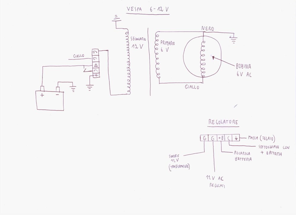

RadioMick Posted 21 March 2022 - 17:50 Author Share Posted 21 March 2022 - 17:50 Ciao a tutti, nel mentre che aspettavo per il collaudo ho buttato giù uno schema. Se avete dei consigli o dei miglioramenti non esitate a scriverli!!! 0 Quote Link to comment Share on other sites More sharing options...
LuckyLuciano Posted 21 March 2022 - 18:00 Share Posted 21 March 2022 - 18:00 Non mi è chiaro lo schema. O meglio: lo schema è chiaro ma non l'obiettivo. Perchè da come è disegnato sul primario hai 6v e sul secondario 12v. Quindi con un rapporto di trasformazione 1:2 Fin qui ci siamo. Dopo di che entri nel regolatore per avere 12v AC e DC costanti. Anche qui ci siamo. Ma non capisco il perchè di un trasformatore 1:2 quando già la vespa eroga 6v AC variabili con i giri. Tu vorresti ALMENO o meglio NON MENO di 12v anche al regime minino? Se la risposta è affermativa il discorso ed anche lo schema son a mio parere corretti. Se così fosse però vorrei sapere come useresti 12v AC regolata. 0 Quote Link to comment Share on other sites More sharing options...
RadioMick Posted 21 March 2022 - 18:07 Author Share Posted 21 March 2022 - 18:07 4 minuti fa, LuckyLuciano dice: Tu vorresti ALMENO o meglio NON MENO di 12v anche al regime minino? Si, io vorrei 12v costanti e visto che il trasformatore anche al minimo fa 12v dovrebbe andare bene. Comunque mi sono spiegato male io: avevo pensato di comprare il regolatore con anche lo spinotto per ricaricare la batteria. Se il trasformatore riesce a fornire gli ampere necessari per ricaricarla, alimento tutto l'impianto con i 12 V DC della batteria. Se gli ampere per caricare la batteria non bastano metto un ponte a diodi sull'uscita della 12 V AC regolata. 0 Quote Link to comment Share on other sites More sharing options...
LuckyLuciano Posted 21 March 2022 - 18:18 Share Posted 21 March 2022 - 18:18 5 minuti fa, RadioMick dice: Si, io vorrei 12v costanti e visto che il trasformatore anche al minimo fa 12v dovrebbe andare bene. Comunque mi sono spiegato male io: avevo pensato di comprare il regolatore con anche lo spinotto per ricaricare la batteria. Se il trasformatore riesce a fornire gli ampere necessari per ricaricarla, alimento tutto l'impianto con i 12 V DC della batteria. Se gli ampere per caricare la batteria non bastano metto un ponte a diodi sull'uscita della 12 V AC regolata. Ok tutto chiaro. Bisogna in primis dimensionare il trasformatore per almeno 50W. Dopo di che dimensionare il regolatore in quanto tu avrai sempre oltre 12v da regolare. Anzi in taluni casi anche 50v da regolare a 12v. Il che vuol dire un bel pò di calore da smaltire. Potresti anche non usare un regolatore del genere. Ma un semplice regolatoe AC/AC e poi un semplice Diodo Shottky da 50A. Con in uscita un condensatore elettrolitico da 4700uF. Molto più semplice e con meno problemi di calore. Per non parlare poi del costo irrisorio. La corrente raddrizzata e livellata la userai per caricare la batteria. Sulla batteria collegherai tutte le utenze. Ne ho fatti altri di impianti in questo modo e funzionano senza problemi. Anche su impianti SPECIAL notoriamente ridicoli come wattaggio. 0 Quote Link to comment Share on other sites More sharing options...

LuckyLuciano Posted 21 March 2022 - 21:26 Share Posted 21 March 2022 - 21:26 (edited) 3 ore fa, RadioMick dice: Scalda molto? Direi proprio di si. 3 ore fa, RadioMick dice: Potresti mettere qualche link del regolatore AC/AC e del diodo Shottky?. Poi dopo questi componenti dove sarebbe piu' comodo metterli? In una scatoletta di derivazione sopra la ruota di scorta? Il trasformatore ho visto che entra perfettamente nel sotto sella... P.S: Per caricare la batteria non servono 13V di solito? Io ne ho fatti diversi. Molti recuperand le porcherie fatte da altri pseudotecnici smanettoni. Quindi ho usato varie tecniche in base a come era già stato impostato l'impianto elettrico. Più che altro per non dissanguare quel povero sventurato che nonostante le spese sostenute fino a quel momento ancora non aveva un impianto funzionante. Personalmente ho usato i classici regolatori 3 PIN come questo: Per poi aggiungere un diodo Shottky qualsiasi. Basta che sia da almeno 10-15A. Io ne avevo da 50A ed ho usato quello. Con infine un elettrolitico da 4700uF. Questa tensione infine alimenta uno Step-Up da 10A settato a 14v. In modo che nonostante al minimo ci siano 6v AC, si riesca a caricare una batteria con le luci LED accese. Edited 21 March 2022 - 21:26 by LuckyLuciano 0 Quote Link to comment Share on other sites More sharing options...
LuckyLuciano Posted 21 March 2022 - 21:32 Share Posted 21 March 2022 - 21:32 2 ore fa, RadioMick dice: Comunque il trasformatore dovrebbe avere di diametro 1,5 sul primario (I fili sono 3 da 0,5) e 1,3-1,4 sul secondario, cioe' una portata media di 4A Io a casa ho anche questi ponti a diodi 1000v 10A (BOJACK KBU1010), possono andare bene anche questi? Io lo dimensionerei con carico massimo di 10A. Il ponte diodi è superfluo perchè non usi 2 diodi su 4 di quelli entrocontenuti. Alla fine "noi" abbiamo un solo cavetto in AC. E' molto più economico e pratico utilizzare un semplice diodo. Se shottky è meglio avendo una caduta di tensione inferiore ad un diodo raddrizzatore tradizionale. E volendo fare un lavoro particolare non utilizzerei la solita batteria a secco per antifurto ma un bel kit di supercondensatori. 2 ore fa, RadioMick dice: Su impianti special come hai fatto a ricaricare la batteria a 12V? Col survoltore. E siamo al pelo con la capacità dell'impianto elettrico della Special. 0 Quote Link to comment Share on other sites More sharing options...
RadioMick Posted 22 March 2022 - 08:34 Author Share Posted 22 March 2022 - 08:34 Ok adesso ho capito. 10 ore fa, LuckyLuciano dice: Io lo dimensionerei con carico massimo di 10A. Se dobbiamo dimensionare l'impianto a 10A meglio farlo senza trasformatore perche' quello fatto da me, come ti ho detto, porta 4A circa. Quindi adotterei il tuo impianto, solo che non so dove trovare il regolatore 6v ac. Avevo altre due domande: Dove fisso lo step-up? I condensatori dopo un p' che stanno fermi non si scaricano? 0 Quote Link to comment Share on other sites More sharing options...
LuckyLuciano Posted 22 March 2022 - 08:54 Share Posted 22 March 2022 - 08:54 (edited) 56 minuti fa, RadioMick dice: Ok adesso ho capito. Se dobbiamo dimensionare l'impianto a 10A meglio farlo senza trasformatore perche' quello fatto da me, come ti ho detto, porta 4A circa. Quindi adotterei il tuo impianto, solo che non so dove trovare il regolatore 6v ac. Avevo altre due domande: Dove fisso lo step-up? I condensatori dopo un p' che stanno fermi non si scaricano? Come regolatore 6v è sufficiente anche un modello del genere: Il regolatore 12v AC io l'ho comprato online. 15€ e rotti. Naturalmente copia della copia della copia del DUCATI. Proprio da morto di fame. 😅 Lo step-up non essendo stagno l'ho fissato nel sottosella. I supercondensatori hanno una bassissima autoscarica. Certo è che se usi la vespa 1 volta alla settimana si scaricano. Ma chi se ne importa. come metti in moto si ricaricano istantaneamente. Edited 22 March 2022 - 09:31 by LuckyLuciano 0 Quote Link to comment Share on other sites More sharing options...

RadioMick Posted 22 March 2022 - 10:07 Author Share Posted 22 March 2022 - 10:07 Grazie dell'aiuto. Ricapitolando io farei: prima regolo la 6v, poi la raddrizzo, metto uno step-up che carica i condensatori che sono collegati a tutte le utenze. Potrebbe andare bene cosi'? https://www.amazon.it/ANGEEK-12-60V-12-80V-600W-DC-DC/dp/B07RL9QD9M Questo step-up e' da 10A ed ha anche il trimmer per regolare gli ampere. In questo caso dovrei metterlo al massimo? 0 Quote Link to comment Share on other sites More sharing options...
LuckyLuciano Posted 22 March 2022 - 10:22 Share Posted 22 March 2022 - 10:22 14 minuti fa, RadioMick dice: Grazie dell'aiuto. Ricapitolando io farei: prima regolo la 6v, poi la raddrizzo, metto uno step-up che carica i condensatori che sono collegati a tutte le utenze. Potrebbe andare bene cosi'? https://www.amazon.it/ANGEEK-12-60V-12-80V-600W-DC-DC/dp/B07RL9QD9M Questo step-up e' da 10A ed ha anche il trimmer per regolare gli ampere. In questo caso dovrei metterlo al massimo? Ci sei quasi. Perchè quasi? Perchè in linea teorica è OK. Ma hai scelto uno step-up che inizia a regolare da 12v in su. Devi sceglierne uno che regola a partire da 5v visto che tu ne hai 6v. 0 Quote Link to comment Share on other sites More sharing options...
