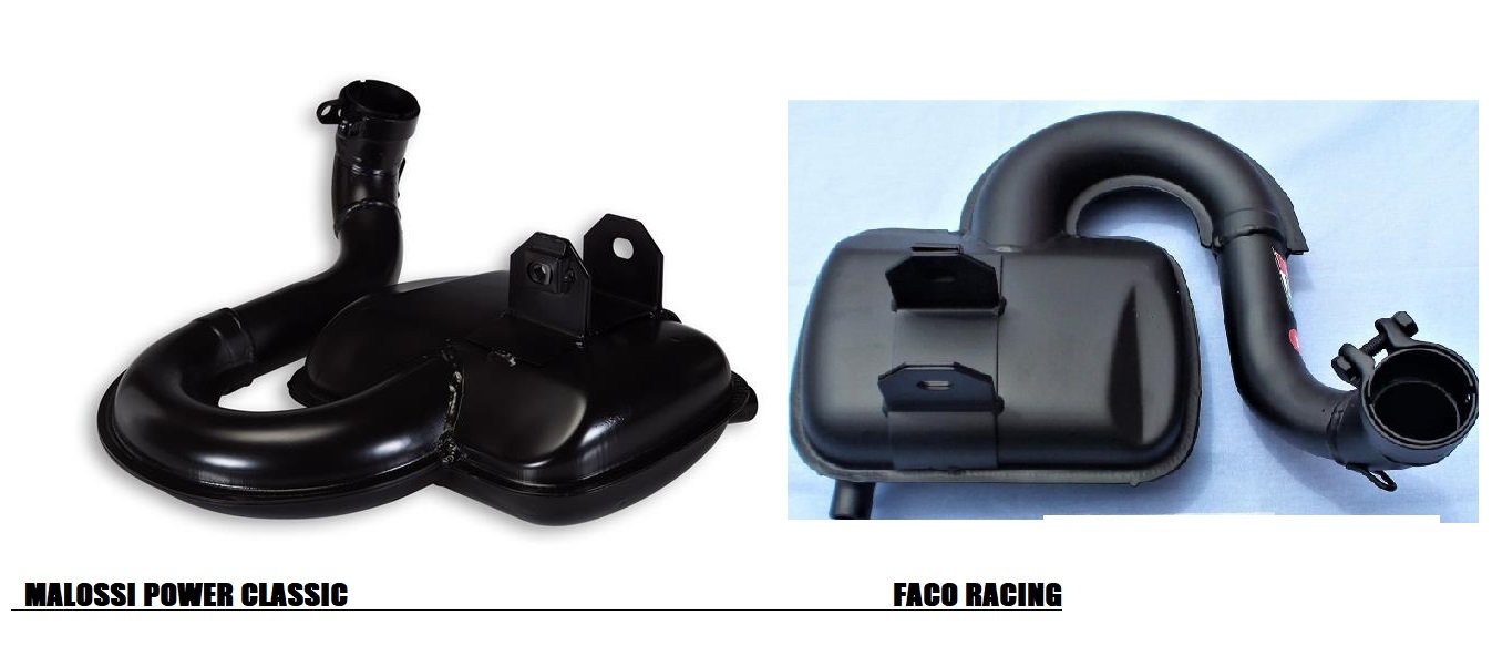

ciao, la touring classic favorisce i bassi a discapito dell'allungo. Dai retta a me,monta una malossi classic ,oppure una faco che è uguale ma costa qualche 10 euro in meno,in allegato le due padelle
