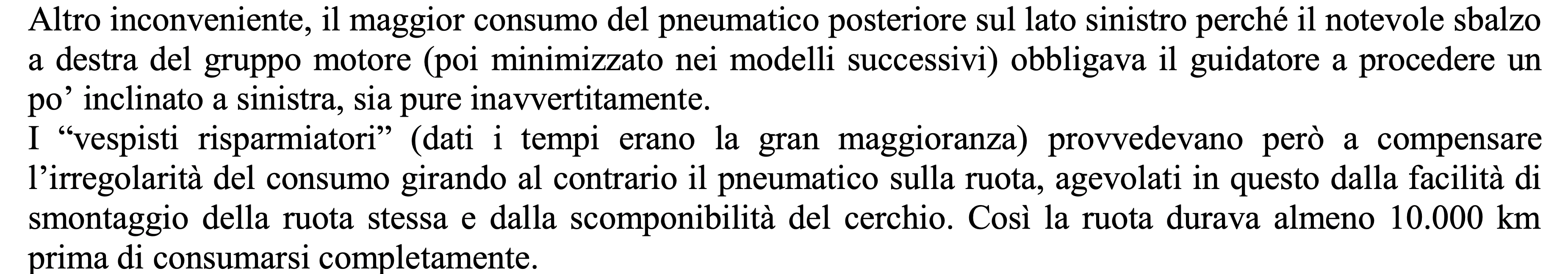

Salve a tutti, sulla mia PX150 ho notato che il pneumatico anteriore si consuma molto di più sul lato sinistro، quello opposto all'ammortizzatore. È normale questo o la mia Vespa ha un qualche difetto? Benché io sia un vespista di lungo corso (dal lontano 1973!), è la prima volta che noto questo fenomeno perché, finora, quando era il momento di sostituire la gomma di dietro, lo facevo spostando al posteriore la ruota anteriore, praticamente nuova, e mettevo all'anteriore la ruota di scorta, anch'essa nuova. Un po' per pigrizia, un po' per vedere quanto riuscivo effettivamente a percorrere colla gomma davanti, ho voluto provare a fare l'esperimento di lasciarla montata fino al raggiungimento del profilo minimo per legge (circa 12.000 km se non sbaglio).

E' un difetto comune causato dal peso del motore disassato a destra che costringe ad inclinare inconsapevolmente il mezzo dalla parte opposta.
Se però il consumo anomalo è molto accentuato, allora potrebbe essere causato dai silent block o da un problema di allineamento come ti hanno suggerito.
E sulle PX si nota ancora di più!
Alla fine sono "ferrivecchi" ;-)

Grazie a tutti delle risposte. La vespa ha solo 5 anni e 30.000 km, mai incidentata, con ammortizzatori efficienti e silent block, immagino, in perfetto stato. In discesa senza mani la vespa va diritta senza esitazioni. A questo punto propendo per l'ipotesi di Echospro che si tratti di un fenomeno normale, tanto più che il consumo unilaterale era ben visibile ma non estremo.

Ah, e poi c'è anche la configurazione della carreggiata che degrada verso l'esterno per far defluire l'acqua piovana, la quale influisce ulteriormente sull'asimmetria del consumo ...
Bravo, hai preso la seconda causa,sommata al discorso del dissassamento del motore hai risolto il caso
