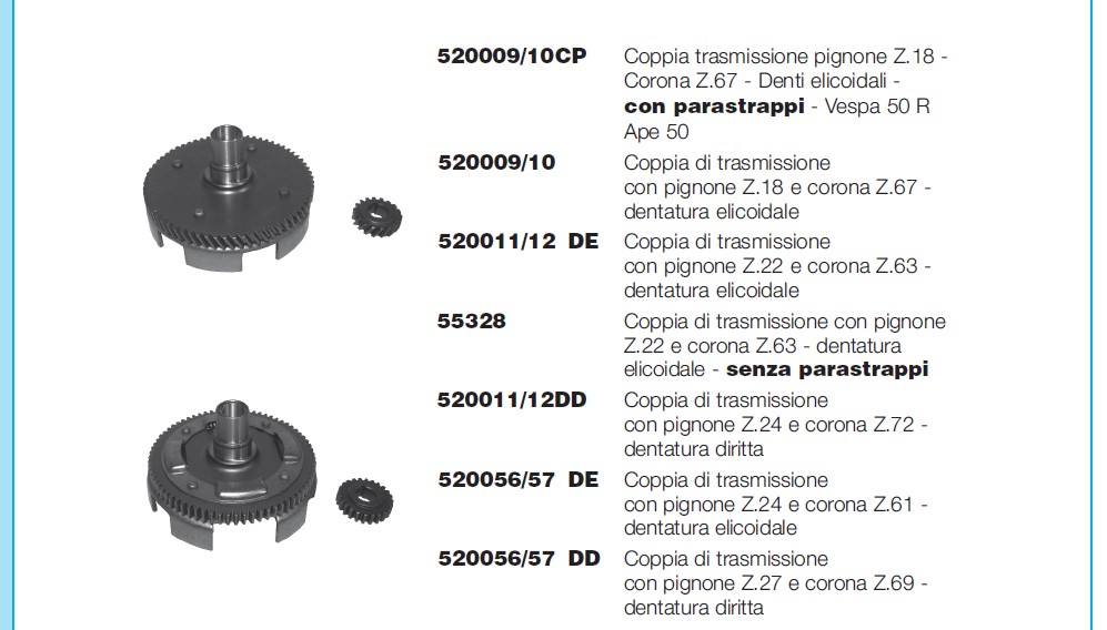

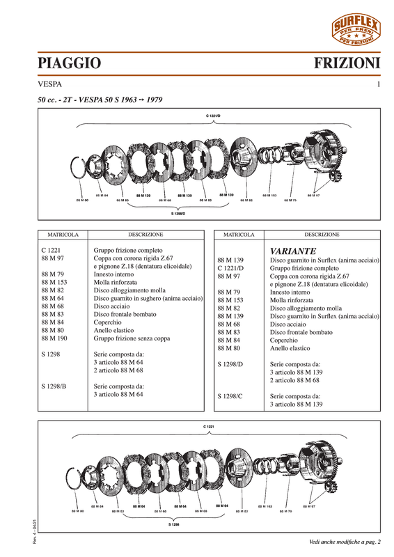

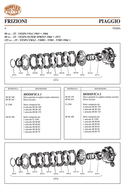

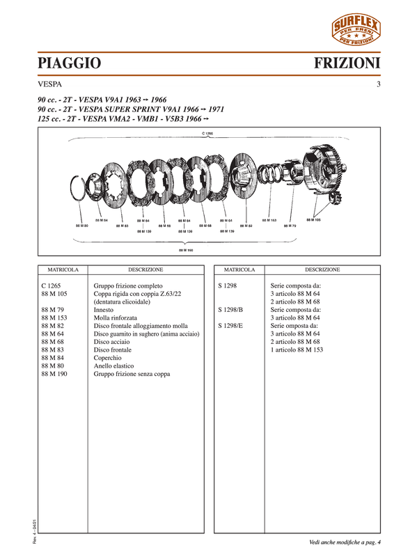

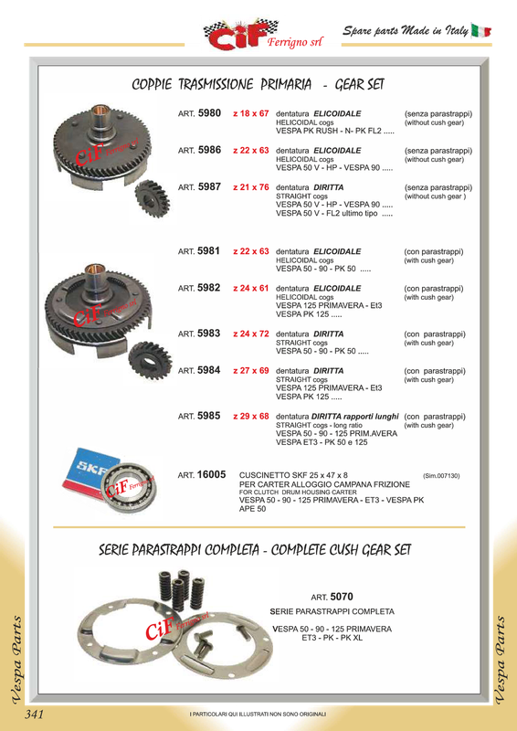

Redivivus Posted 13 November 2021 - 17:12 Share Posted 13 November 2021 - 17:12 (edited) Ciao a tutti. Grazie. In base ai cataloghi che ho trovato adesso direi che tante primarie di quella lista non sono più disponibili ma in compenso sono aumentate le possibiltà di rapportature drt. C'era in vendita una primaria 19/66 che non so che origine abbia,l'ho trovata in un negozio on line ma erano già esaurite, Stando all'immagine era in acciao e dovevano essere ababstanza datate visto che c'era un velo di ruggine,direi che questa è un'altra sconosciuta. Vorrei aggiungere che c'è un pignone da 16 per modifica anche nel catalogo Olympia e che per le campane in allumio che forse nessuno fa più,i dischi per frizione si dioverebebro ancora trovare. Non so chi li faccia e s esiano tutti uguali ma almeno la NEW FREN dovrebeb ancora avere qualcosa. Volevo chiedere qualche informazione in più sulla compatibilità dei pignoni modifica drt, da qualche parte si dice che alcuni erano solo per primarie Surflex,c'erno diverse versioni? Come raspporttaure ci sono più pignoni adesso ed in più ci osno anche campane drt con numero di denti diverso dalle altre commerciali che ampliano la lista delle rapportature. Edited 13 November 2021 - 17:12 by Redivivus 0 Quote Link to comment Share on other sites More sharing options...
