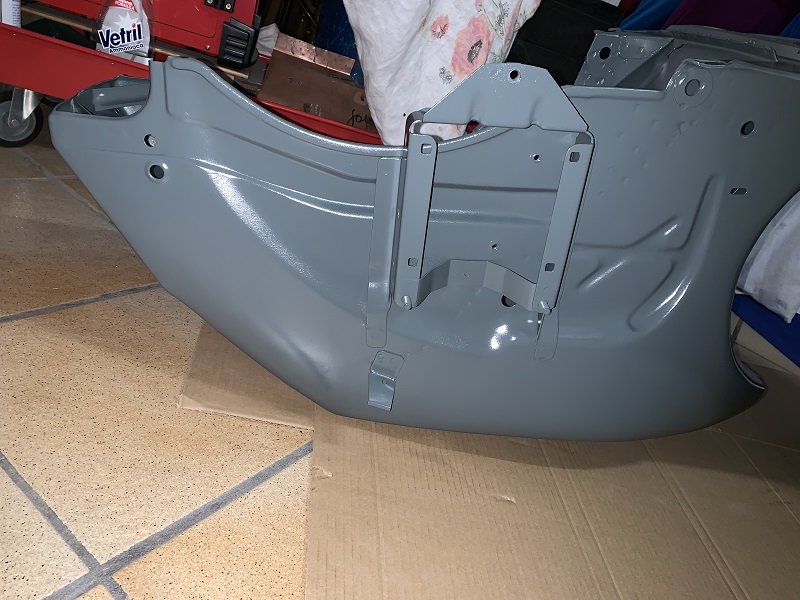

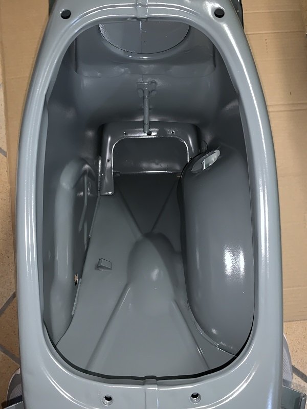

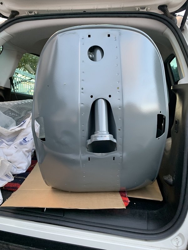

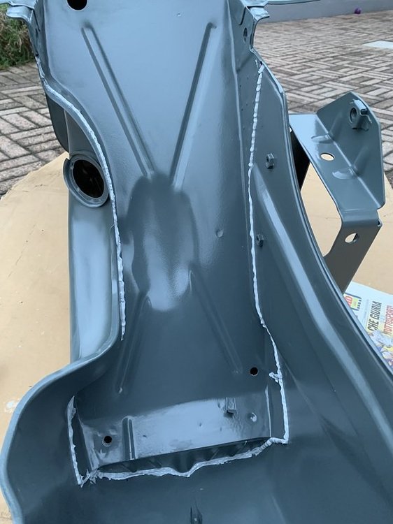

Ho ritirato la vespa, sabbiata e trattata con  fondo epossidico.
Ho dato la placca colore e ho chiesto colorazione PIAGGIO 730, come il fondo originale 😉
Anche così, già mi piace.

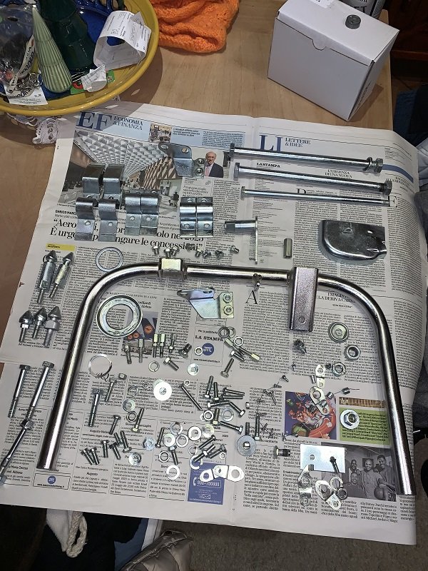

Il 3/11/2021 at 10:50, exstreme dice:
ho portato a zincare  e fosfatare un po' di viteria e minuteria varia : ho buttato un po' di tutto, oltre a quella specifica del PX in oggetto
ottimo lavoro, Ciao scusami, hai la possibilità di consigliarmi le aziende che hanno fatto questo ottimo lavoro?
grazie 1000!!! non riesco a trovare qui nella mia zona nessuno..

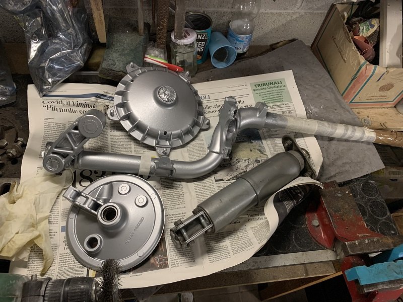

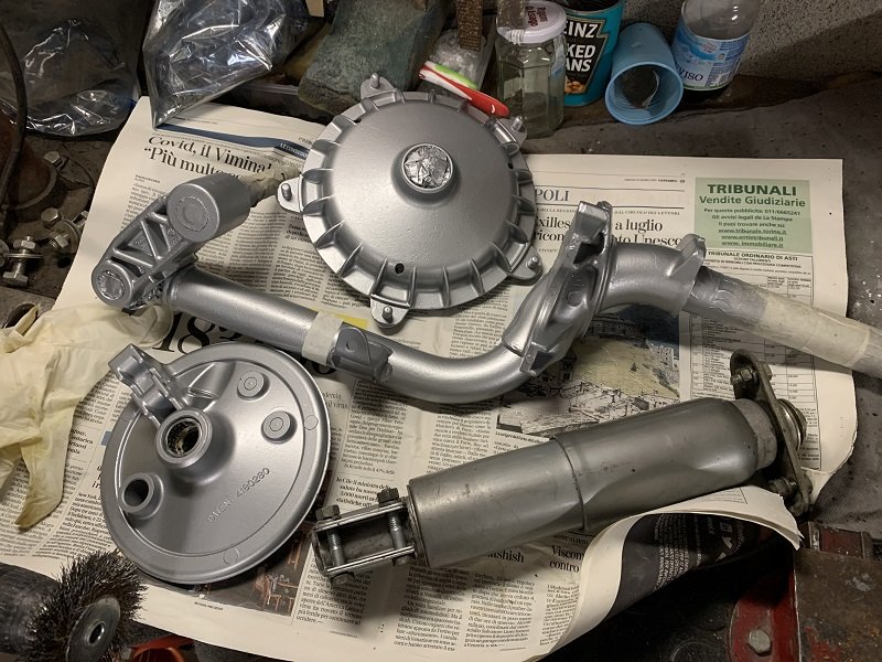

Restauro avantreno (e' un altra forcella perno 20, super conservata, non quelle delle prime tre foto ).
 Fatto revisione generale , nuovi cuscinetti ed una ripittata di 983
L'ammortizzatore originale è ancora molto efficiente, per cui ho preferito non sostituirlo per il momento.

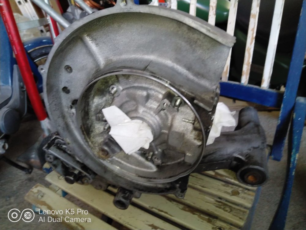

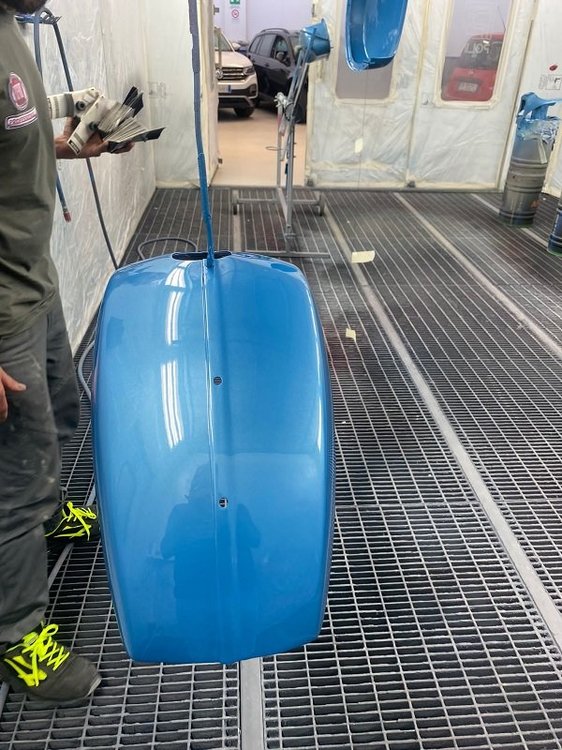

20 ore fa, exstreme dice:
vespa finalmente finita di verniciare! 😁
Molto soddisfatto del risultato
ciao,bravissimo!!!
Ma non montare il motore così sporco dopo tutto il lavoro che hai fatto!!!
Link to comment
Share on other sites
2 ore fa, paletti dice:
ciao,bravissimo!!!
 grazie paletti,
certo che no, il carter è scintillante, ci puoi fare colazione sopra . 🤣
Lo vedi qui sotto  😉
