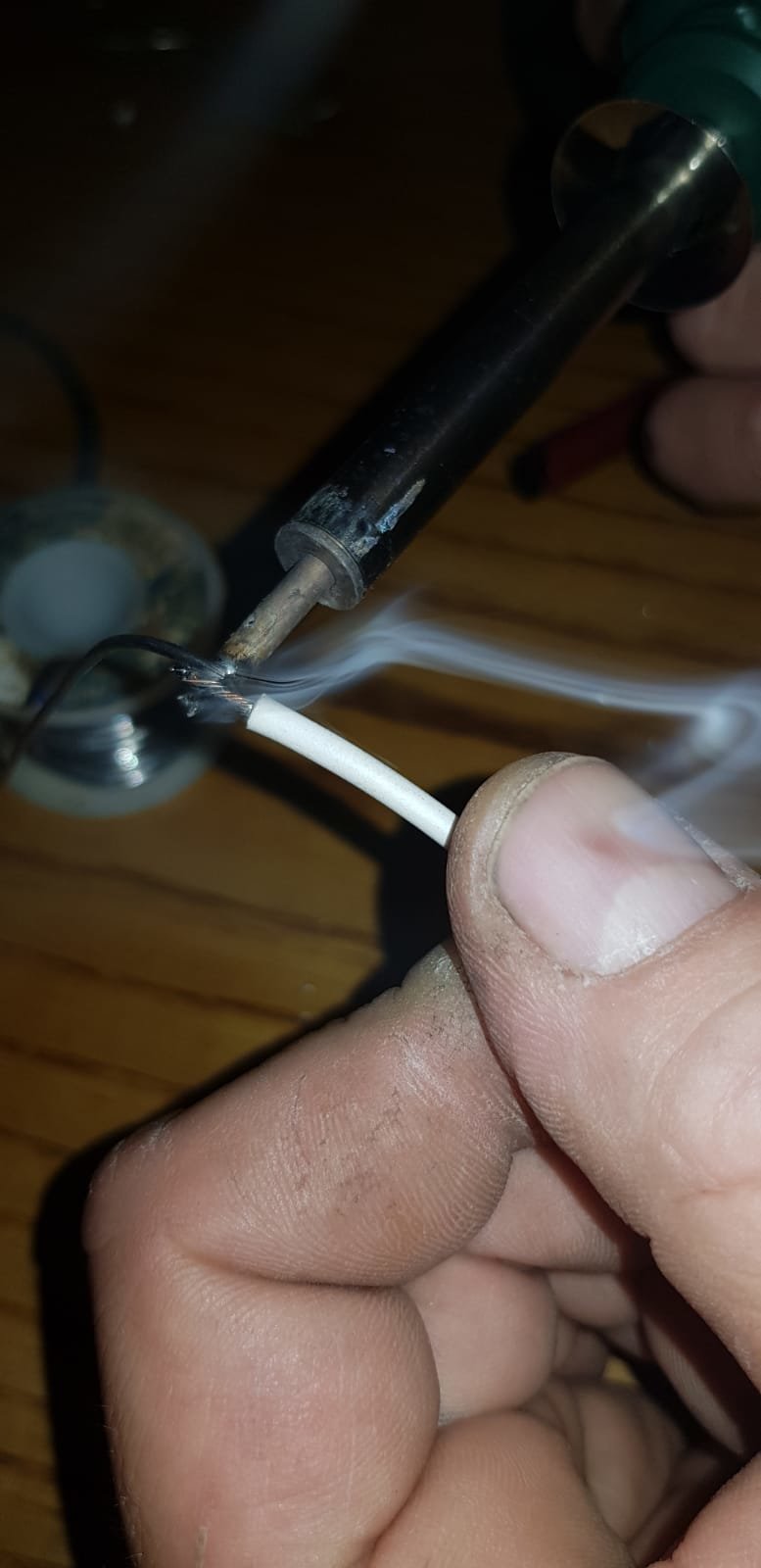

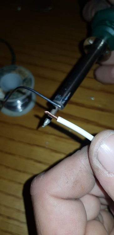

Ciao, ho approfittato per cambiare i fili e un po di ruggine su un vecchio statore elettronico che ho di scorta e che a suo tempo avevo usato come cavia per fare le prove di saldatura ma non avendo i fili del giusto colore avevo usato quello che ero riuscito a recuperare quindi questa sera li ho cambiati con quelli del colore giusto a parte verde e ho usato il più comune giallo-verde.
Innanzitutto ti consiglio di cambiare un filo alla volta per non fare confusione, fatti molte foto come riferimento e non avere fretta ma direi che in un'oretta o poco più si fa.
Taglia un nuovo filo della giusta lunghezza, non tagliarlo troppo lungo altrimenti ti trovi male nella scatolina BT e poi lo stagni, per stagnarlo fai sciogliere una goccia di stagno sulla punta del saldatore poi avvicini il filo che hai spellato al filo di stagno e fai toccare tutti e tre insieme e vedrai che il rame del filo letteralmente si succhia lo stagno.
Ora puoi rimuovere dallo statore il primo filo uno vale l'altro vedi tu da dove cominciare, non so se c'è anche sullo statore a puntine ma su quello elettronico alcune saldature hanno una sorta di protezione di vernice, se c'è fai fatica a sciogliere lo stagno presente, puoi con una limina o con un pezzetto di carta vetrata rimuovere tale vernice fino a vedere lo stagno e poi andare con la punta del saldatore bagnata con un poco di stagno a rimuovere la saldatura e saldare il filo nuovo, fai attenzione a far fare al filo lo stesso percorso del vecchio che rischi di farlo strusciare da qualche parte e poi va a massa con quello che ne consegue.
Come spero si veda in foto il filo bianco l'ho appaiato al filo che esce dalla bobina sul suo supporto poi ho avvicinato fino a toccare il saldatore sempre bagnato di stagno e ho saltato in posizione il filo bianco, la saldatura deve presentarsi abbastanza lucida una volta saldato prova a tirare il filo, se non è saldato bene si stacca con poca forza, invece il filo giallo-verde deve essere saldato dentro una sorta di occhiello la procedura non cambia, infili il filo nell'occhiello fino in fondo, la guaina deve toccare la parte esterna dell'occhiello poi saldi, se il filo sporge troppo nella parte interna lo tagli appena dopo la saldatura.
Spero di essere stato chiaro e di non essermi dilungato troppo, se ho scritto qualche caxxxxa correggetemi che non mi offendo, non conosco i colori dei fili dello statore a puntine ma la sostanza non cambia.
In bocca al lupo e buona Vespa!!

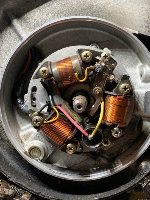

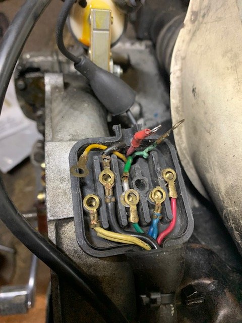

Ho fatto le foto al mio statore e alla derivazione per avere una base sulla disposizione dei cavi. Poi colore con colore quindi non è stato molto difficile….
puntine regolate a 0.35-0.4 e boh..

Gli unici fili che ti servono per avviare il motore e quindi per avere la scintilla sono:
- il filo rosso che esce dallo statore;
- il filo nero che va alla bobina AT;
- il cavo candela.
Stacca tutto il resto. Filo rosso (dallo statore) e filo nero (alla bobina) vanno collegati insieme.

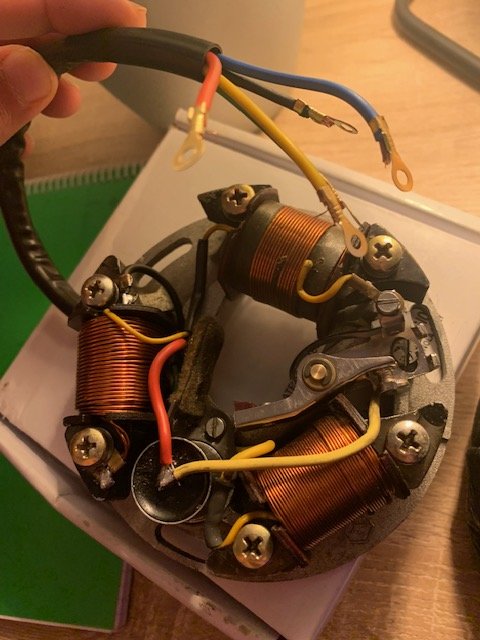

Ora però ho una curiosità: mi parli di uno statore nuovo ma i fili che vedo nella foto che hai pubblicato per ultima sono vecchi!! Come mai? Anche il filo rosso che esce dallo statore mi sembra sempre quello vecchio che avevi già fotografato allora ... 🤔
Comunque con il collegamento che ti ho detto se ancora non hai scintilla prova ad aprire di un briciolo l'apertura delle puntine.

le foto che ho postato sono dello statore vecchio.. le avevo salvate per avere un backup di come era la situazione. Dopo posto la situazione aggiornata

Nella scatola di derivazione avrai solo due cavi collegati fra loro, il rosso e il nero (quello che va alla bobina, immagino l'abbia messo tu nero).
dopo aver provato ad accenderla così come mi Hai indicato ricontrollo l apertura delle puntine, ieri sera ho tributato parecchio perche davanti alla vite di regolazione ( su questo ricambio) c’era una bite con un dado e delle guarnizioni isolanti che rendevano la regolazione più complicata del previsto…
Attenzione! Le guarnizioni isolanti sono fondamentali!! Se i fili collegati alla puntina (uno alla bobina e uno al condensatore) vanno già a massa, di scintilla alla candela ne vedrai zero ... Controlla quindi che, a puntine aperte, non ci sia continuità fra il punto dove colleghi i fili e massa.

Dalla foto non si vede bene ... Sicuro di aver assemblato le puntine in modo corretto? Se stacchi i due fili gialli (quelli fissati alle puntine) dovresti avere continuità fra massa e il bulloncino al quale fissi i fili a puntine chiuse, mentre non dovresti averne quando apri le puntine.
Al posto tuo non farei passare cavetti sopra alle bobine, rischiano di spelarsi contro al volano. La bobina dedicata all'accensione da un lato è collegata alle puntine, dall'altro a massa. Come mai gli è stato allungato il filo da collegare a massa (con uno spezzone giallo) fino all'attacco della prossima bobina? Potresti collegarlo direttamente al proprio attacco. Elettricamente non cambia nulla, eh. Eviti solamente cavi in giro per nulla ...
Edited by Kalimero
Link to comment
Share on other sites
13 ore fa, Kalimero dice:
Per le puntine direi di si. Ho provato ad aprirle e chiudere ed osservare la continuità sul condensatore e a massa. Avevo fatto la prova che mi avevi detto ed i collegamenti sono coerenti.
Mi sono fatto aiutare anche da un socio del vespaclub ex elettrauto nel controllarlo visto che eravamo vicini.
Per i fili gialli fra le bobine l'ho trovato cosi fin dall'inizio! si vede che ci avevan messo le mani a suo tempo e non mi sono messo a modificarli visto che i cavi eran buoni e visto che al momento tutto mi sembra tornare.
Per il filo giallo sulla bobina hai ragione, c'è il pericolo che prenda dentro al volano... pero prima passava affianco alla bobina e aprendo e chiudendo le puntine ho notato un certo impedimento..... sinceramente non so che giro fargli fare se non quello!

Grande Paolo! Chissà che tu non abbia centrato il problema ...
In verità, però, lui non ha scintilla alla candela! Per cui o ha il cavo dello spegnimento a massa o già prima il condensatore a massa. Non vedo tante altre possibilità.
