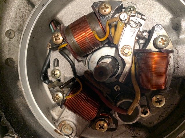

Se ancora niente devi ricablare lo statore. Rileggendo i tuoi interventi mi sembra di capire che tu abbia isolato i cavi uscenti dallo statore, ma all'interno? Con un po' di pazienza e di manualità (devi saper saldare i fili con lo stagno) rifai tutto. Cerca di usare fili FLRY dello stesso colore da 1mm o al massimo da 1,5mm.

Allego anche la foto dello statore tanto per…😬 in realtà gli altri fili non mi parevano messi male. Gli unici erano quello rosso/marrone è quello nero. Evidentemente in qualche altro punto non eran messi bene

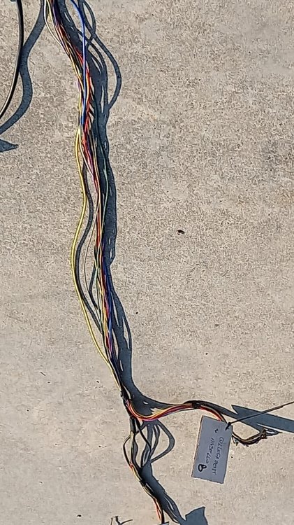

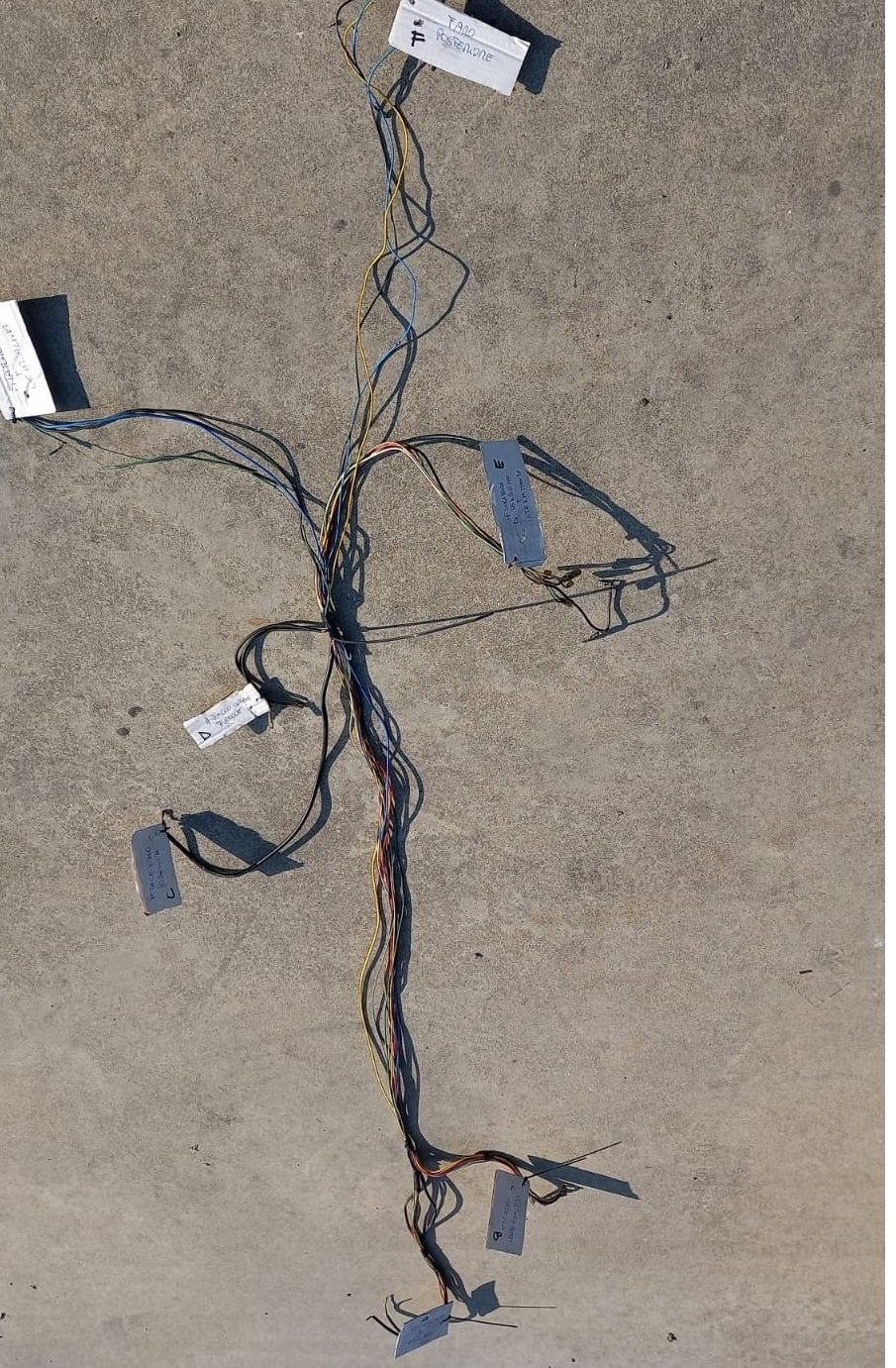

fortunatamente il vecchio impianto,non lo avevo cestinato, allora con calma ho tolto tutta la guaina separando le destinazione dei cavi,in modo tale da facilitare il rifacimento da un mio amico che fa l'elettrauto dal 1983.
Lo rifarà con materiale di qualità,con sezioni dei cavi come quello originale,non so se si può percepire la bontà dell'impianto che aveva questo PX125E  di 39 anni (tranne quello verde ovviamente),man mano il lavoro proseguirà verrà naturalmente protetto da guaina come se fosse nuovo del 1982
Qui spero con l'intervento di chi sa il motivo per cui,il cavo verde (quello della chiave di contatto per intenderci)si cuoce,se si può ovviare il problema,usando un cavo si sezione maggiorata???

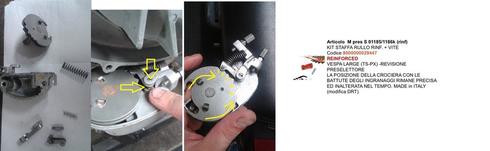

ciao,Se il cambio è perfettamente spessorato,o sono i cavi regolati male,oppure è il preselettore,puoi prendere il ricambio marchio drt,quello in foto che spiega tutto l'andazzo.lo avevo consigliato ad un utente in una discussione
