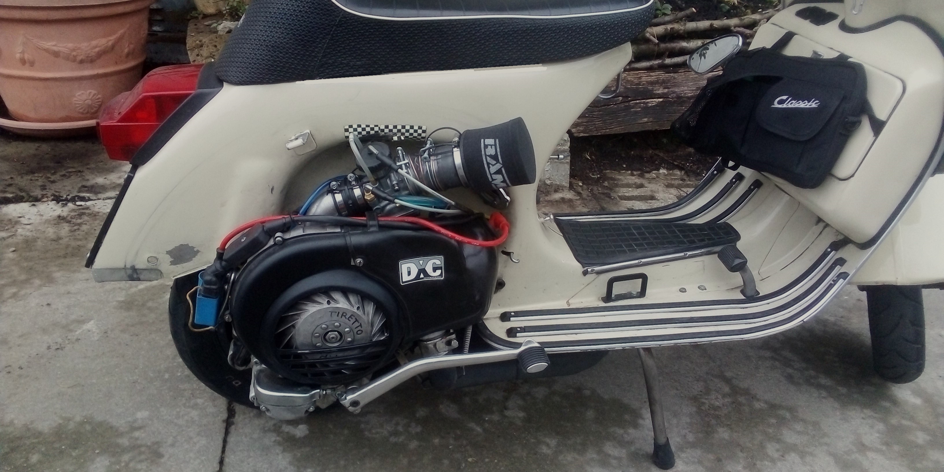

ciao, sicuramente io esagero, ma non mi costa nulla. Pensa che con il 221mhr lamellare con il keihin pwk 36 ho la pompa della benzina, potevo andare in riserva tranquillamente, ma ogni 40 km facevo 5 euro e ritornava piena

Dici? Ormai ho raccordato la scatola al 24..  non diventa fluidodinamicamente una porcheria? Per la marmitta cosa mi consiglieresti?
Mannaggia il pwk da 36 è un bel tubo 😶... immagino il suono del risucchio, magari col lamellare ahah

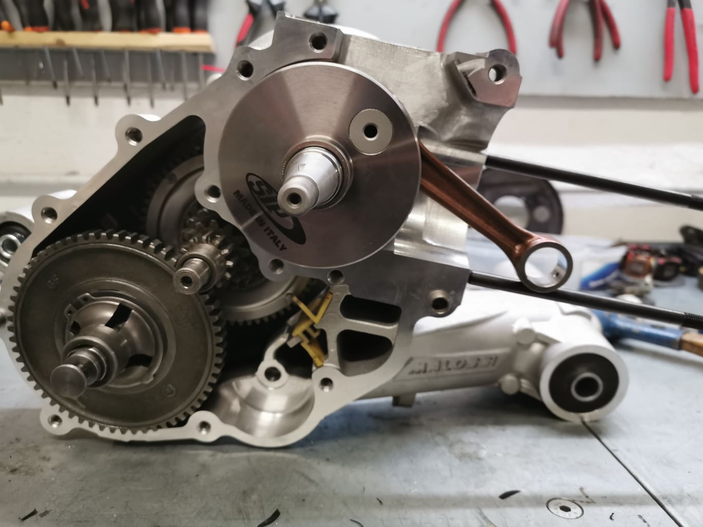

ciao, con il 228 mhr a valvola facevo i 15 km/lt,con il 221 mhr lamellare ,ho preso un report random dello scorso anno,se fai il conto è intorno ai 13,5 km/lt,
Il 125 stock del 1982 sino al 6 settembre dello scorso anno(quando ho fatto l'incidente con il 221 mhr lamellare)lo usavo random,ma dal 6 settembre, l'ho usato tutti i giorni sino al 28 dicembre 2020,quoando l'ho revisionato,in questo lasso di tempo ho percorso 4.500 km,la media di consumo era intorno ai 20 km/lt.
Mentre il pinascone 225 a valvola che uso da fine gennaio, ho percorso circa 6.000 km con una media di 17,2 km/lt.
Il consumo che ho scritto è prevalentemente durante l'uso urbano, accendi, dopo 3 km spegni. Poi dopo 4 ore riaccendi e fai 4 km e ti fermi.Dopo qualche ora riparti e fai 20 km durante le ore di punta. Tanto per fare un'esempio, il 21 settembre 2019 sono andato a Pomposa in solitaria,li avevo il 221 mhr a valvola,Sono partito da casa mia con il pieno  Melegnano, Lodi,Castiglione d'Adda,Pizzighettone, dopo 90 km arrivo a Cremona ho fatto 10 euro ed era raso,Mantova, verso Nogara, a Castel D'Ario altri 90 km e 10 euro,li sono andato a trovare un amico e sono sceso a Ferrara,dopo 15 km altri 10 euro e sono arrivato a Pomposa 320 km. Siccome dopo Ferrara ho trovato un miliardo di autovelox, il ritorno ho deciso di fare l'autostrada,prima di partire da Pomposa ho fatto una giunta con la tanica di benzina da 5 lt che avevo sulla pedana,prendo l'autostrada,mi sono fermato tra Ferrara e Bologna a fare 5 euro,a Modena Nord altri 5 euro,a Parma altri 5 euro,a Piacenza ho svuotato la tanica nel serbatoio,infine all'autogrill prima della barriera di Melegnano, altri 5 euro,Se fai il conto in 630 km quanto ho consumato.
P.S. non andavo a 70 kmh sulla statale, ma neanche a 90 kmh in autostrada😎💪:vespone:
FFF N Motore nuovo Malossi mhr 221 lamellare,tabella di marcia di luglio.odt
