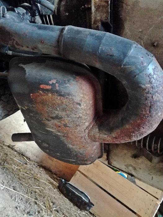

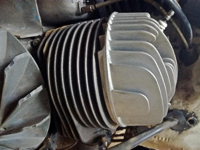

Di seguito pubblico due foto. La prima è il gruppo termico (si conferma la ghisa) e la seconda ritrae la marmitta. I più esperti mi sapranno dire di che modello si tratta e soprattutto come influenza la resa del motore.
Grazie a tutti, come al solito ...

Il gt sembra il 178 d 63 dovrebbe essere il codice Malossi 3117676
https://www.malossistore.it/gruppo-termico-63-in-ghisa-per-vespa-cosa-px-125-150-cc-3117676-P
O gli somiglia moltissimo, smontalo e guardaci dentro, confronta i travasi con quelli del sito o con le foto del mio che sono nel mercatino, misura il diametro.
Sulla padella nonzo

Innanzitutto grazie per i vari interventi. @querida-presencia ho dato un'occhiata al catalogo Malossi e se leggo bene pare proprio tu abbia ragione. Le alette al di sotto della testa le vedo solo sul modello da te indicato e confermo essere presenti sotto alla testata della Vespa che sto ospitando ... Detto ciò mi preoccupa il fatto che, secondo il catalogo, il gruppo termico è classificato come "urban/sport". Non ho quell'esperienza per giudicare, ma sinceramente non ha un gran che dello sportivo! Io l'avrei classificato come turistico in quanto la si sente entrare in coppia a metà dei giri.

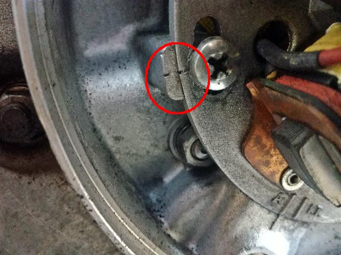

Ho fatto foto dello statore. Riaprendo ora, mi è tornato in mente: prima di smontare lo statore (l'anno scorso) per rifare parte della cablatura, avevo segnato la posizione la quale non fa coincidere il riferimento del carter perfettamente con la posizione "IT" dello statore ... Rimane parecchio anticipato rispetto ai riferimenti di fabbrica 🤔 Ai tempi non ci avevo fatto caso; era il primo PX che aprivo e visto che arrivava da un officina non mi sono certo posto il problema!
Il riferimento segnato da me:
... e come risulta rispetto alla fabbrica:

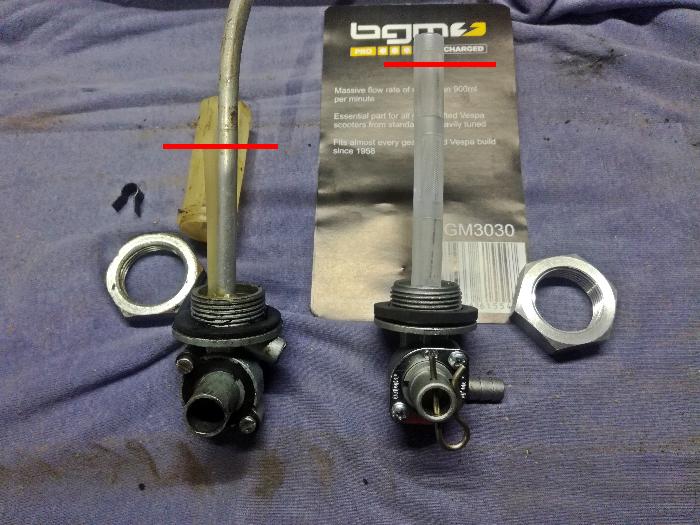

Ordino pedivella nuova e rubinetto della BGM fast flow.
Ho messo a confronto il rubinetto vecchio (a sinistra) con quello nuovo. Al di là della mancanza del tubicino che recupera aria e di una superficie filtrante minore su quello nuovo (cosa che non mi piace!) noto che il tubicino che determina la riserva è decisamente più lungo nel rubinetto nuovo, per cui mi toccherà ricalibrare il galleggiante che segna il livello di carburante nel serbatoio. Ho già inserito il rubinetto nel serbatoio e domani vorrei procedere con il montaggio del serbatoio sulla Vespa. Anche la pedivella nuova è già arrivata, per cui potrò finalmente procedere per verificare il funzionamento dello statore nella nuova posizione.

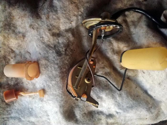

Stamattina ho sostituito il tubo benzina con un tubo in "gomma" 7x13, lunghezza 55cm come prescritto da Paolo! Dopo aver reinserito il serbatoio nel suo alloggio ho smontato il galleggiante:
Nella prossima foto si vede ancora il galleggiante senza quello stantuffo che immagino sia un ammortizzatore per stabilizzare il galleggiante stesso:
300677109_Galleggiante_ammortizzatoresmontato.jpg.bc251303624eebbc36c1ab8586196660.jpg

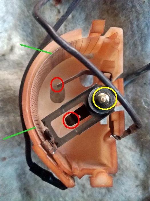

Per poter accedere al reostato e ai contatti della riserva bisogna togliere lo scatolotto in plastica facendo una leggera pressione sulla linguetta a scatto. Ho cerchiato in rosso il contatto che spesso causa problemi di malfunzionamento. Nel caso va piegato leggermente affinché faccia contatto contro l'alberino del galleggiante:
Nella foto seguente ho evidenziato in rosso i contatti che segnano la riserva, in verde il filo del reostato che non deve presentare interruzioni e in giallo la punta dell'alberino che deve fare contatto con la linguetta della foto precedente:
Nell'ultima foto si vedono il reostato in posizione di riserva e i relativi contatti che si toccano:
Il montaggio del gruppo galleggiante avviene in modo inverso rispetto al suo smontaggio e può poi essere reinserito nel sul alloggio nel serbatoio. Purtroppo, a volte, per una indicazione precisa del livello carburante e della riserva tutto il gruppo va aperto e chiuso più volte per piegare l'asta del galleggiante o piegare i contatti della riserva secondo necessità.
