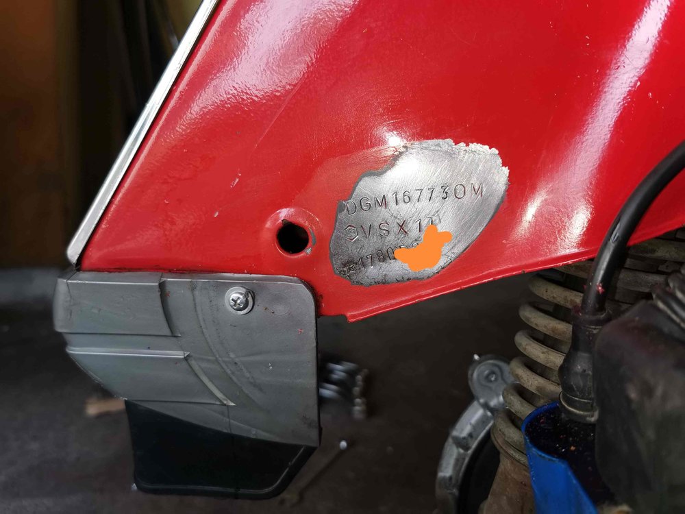

Buongiorno sono nuovo del forum ho un problema da porvi. Sono possessore di Un px200e Del 1983 con libretto di circolazione e certificato di proprietà. Ho cercato di iscriverlo all fmi ma l'esaminatore mi ha detto che il numero di telaio non è punzonato come doveva essere in origine. Quindi si presume che sia stato ripunzonato con un probabile fai da te. Il numero è leggibile ed uguale a quello riportato sul libretto. L'esaminatore mi ha detto che occorre procedere ad una ripunzonatura d'ufficio.  Cosa faccio provvedo a cancellare magari l'ultima cifra del numero di telaio e poi avvio la pratica o cosa? Inoltre e' la motorizzazione che si occupa materialmente della punzonatura o devo io trovare qualcuno che mi punzoni il veicolo in motorizzazione davanti al collaudatore? Chiedo aiuto

Se la punzonatura è stata "fatta a casa" rischi una denuncia penale se ti presenti in motorizzazione.
Fai una foto leggibile della punzonatura (tutta, anche dell'omologazione) oscurando gli ultimi 2 numeri seriali e pubblicala in questo post, che sposto nel forum "Pratiche", così che ti si possa dare un parere sensato sul da farsi.

Per una PX del 1983 tutti i font sono atipici.
Il seriale del telaio di solito ha font simili ma non identici a questi; dovrebbero essere ben allineati fra logo (verosimilmente collocati su uno strumento che li stampigliava tutti in un colpo solo); il 7, per esempio, non dovrebbe avere il piccolo segmento verticale in alto a sinistra (presente tuttavia nella stampigliatura originale del DGM). Il numero seriale, peraltro, in quel periodo era stampato molto più leggero, mentre qui sembra impresso con notevole energia.
Gli altri font sembrerebbero troppo grossi e distanziati.
Per una eventuale punzonatura casalinga - sembra proprio tale - è persino strano che abbiano usato punzoni numerici con grafica differente fra DGM e telaio; però è facile che le punzonature siano avvenute in momenti diversi. Tesi avvalorata dalla presenza di ruggine nei solchi del numero seriale, mentre prefisso e DGM hanno solchi ancora puliti e lucidi.
La cosa davvero strana è che non si tratta della classica sostituzione del telaio con uno nuovo: i vecchi telai di ricambio avevano una punzonatura predisposta, pensata per essere integrata coi caratteri mancanti (quinta cifra del codice di omologazione; seconda lettera del prefisso; seriale del telaio).
La necessità di questa punzonatura integrale potrebbe essere motivata da:
  • sostituzione del singolo lamierato con una lamiera sagomata artigianalmente;
  • sostituzione del telaio con un ricambio Piaggio moderno (PX disco);
  • sostituzione del telaio o di parte di esso con ricambi non originali moderni.
Le ultime due ipotesi non sono compatibili con quello che affermi, essendo tu proprietario della Vespa dal lontano 1986.
In qualunque caso questa punzonatura è illegale. Sia che si tratti di una riparazione o di qualcosa di meno lecito. Ho visto tante foto di punzonature grossolane, questa devo riconoscere che è stata fatta con una certa perizia, anche se in ultima analisi si capisce che non è originale.
Ora il problema è un altro: non penso che la Motorizzazione sia disponibile a ripunzonare una Vespa con stampigliatura contraffatta. Non stiamo parlando di una punzonatura compromessa per deterioramento, o di una Vespa ricostruita su un telaio nuovo-vergine (ricambio originale conforme) con dichiarazione di lavori a regola d'arte effettuata da un professionista.

E' tutta la punzonatura che non torna, quindi, come ha già osservato Marben, non può essersi trattato della sostituzione del telaio fatto in maniera "casalinga", a meno che non abbiano usato un telaio di modello differente, per cui hanno dovuto sostituire anche la punzonatura dell'omologazione.
L'unica maniera per chiedere una punzonatura d'ufficio è di eliminare l'intera punzonatura.
Ciao, Gino
P.S.: se puoi farla, mi piacerebbe vedere una foto della posizione della punzonatura rispetto al bordo inferiore del telaio, come da foto.

4 minuti fa, Nini dice:
Quindi dovrei eliminare tutta la punzonatura? E come fanno poi a dire che il veicolo non è rubato o altro?
Devi trovare una spiegazione convincente e, comunque, hai sempre targa e documenti. Ma, se vedono anche solo una parte della punzonatura, si rendono conto che è contraffatta, non tornano caratteri, spaziature e posizione.

Il problema sembra proprio che sia avvenuto in quei primi tre anni di vita, e ormai è quasi impossibile risalire alla causa, se non magari ritrovando il primo proprietario che potrebbe chiarire la situazione, se ne ha ricordo.
L'analisi che fa Marben non fa una piega, aggiungo solo che da queste foto la vespa sembra presentare una verniciatura "originale dell'epoca" con tanto di fondo grigio scuro consono al periodo di produzione, e mi fa pensare che il lavoro sia stato fatto all'epoca da una smaliziata officina piaggio utilizzando le vernici fornite dalla casa.
