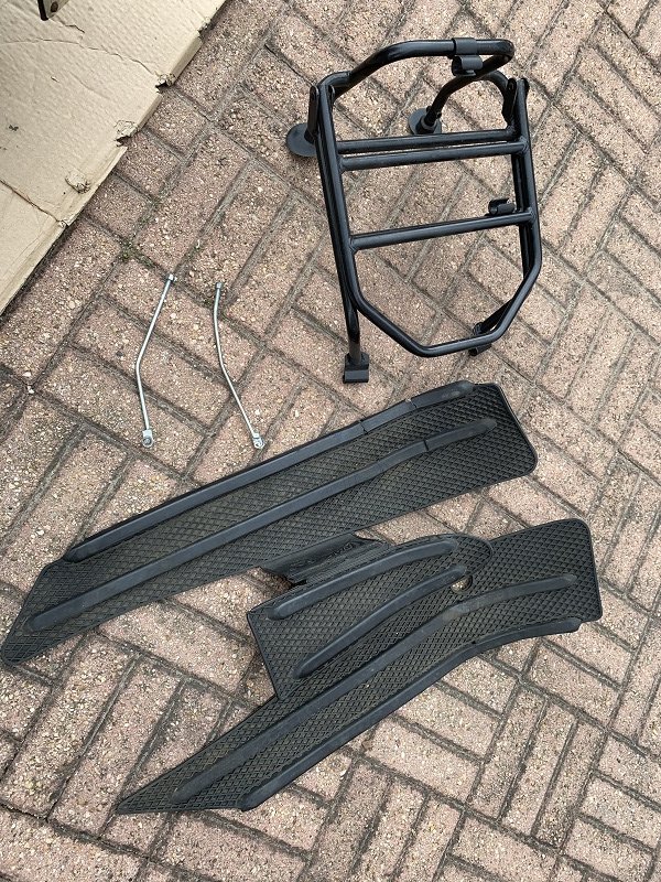

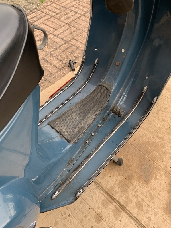

Via tappetino e via quel trabiccolo di portapacchi.
Pedana in uno stato di conservazione sorprendente, anche sotto davvero immacolata.
Unica pecca , hanno fatto due fori sulla curva scudo  per le staffe di quell'orribile  portapacchi.
Li chiuderò con la stessa tecnica già usata sullo special

Splendida, questi ritrovamenti fanno tornare indietro nel tempo e con la memoria. Per come sono, ma mi rendo conto che è un mio limite, un mezzo così mi farei problemi ad usarlo.
'E' arrivato così dal '77, e io lo rovino nel 2021'? Mi direi. Poi però, non resisterei ad una spedivellata.

3 ore fa, exstreme dice:

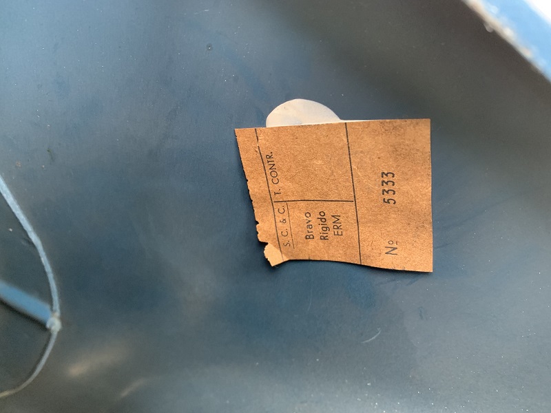

una curiosit√† piuttosto bizzarra, come visto molte volte sulle annate¬† 1976 e 1977, con i cedolini¬†pi√Ļ disparati.
Finora avevo visto , cedolini sprint veloce su¬†small, ciao C7 sul primavera, ma quello ¬†del Bravo- rigido mai visto¬†ūüėÜ
Finora avevo visto , cedolini sprint veloce su small, ciao C7 sul primavera, ma quello  del Bravo- rigido mai visto
Ti ricordi il tipo che volevo fare un database colore con i cedolini?

e chi se lo dimentica¬†ūüėĄ
Il professorone di statistica con¬† personalit√† multipla .....ūü§£
