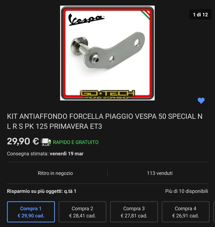

ant Posted 18 March 2021 - 08:59 Share Posted 18 March 2021 - 08:59 (edited) Ciao a tutti questi due anti affondo possono essere paragonati al crimaz ? (dal costo quasi doppio) quello da 29 hanno scritto perno ricavato dal pieno senza specificarne il tipo di materiale mentre quello da 29,90 perno in accaio c40 Edited 18 March 2021 - 09:19 by ant 0 Quote Link to comment Share on other sites More sharing options...
Mirkopell Posted 18 March 2021 - 10:29 Share Posted 18 March 2021 - 10:29 Io credo che valga la pena provarli, alla fine il funzionamento è quello, ed imbullonato in quel modo per quando il materiale possa essere scadente non penso ti rechi grandi problemi... però certo, se il crimaz costa così tanto un motivo ci sarà! Ciao👋 0 Quote Link to comment Share on other sites More sharing options...

ant Posted 28 June 2021 - 11:57 Author Share Posted 28 June 2021 - 11:57 alla fine ho preso quello economico, devo dire che la frenata è migliorata in modo esponenziale, solo che ho preferito smontarlo perché la vespa mi sembrava troppo rigida e perché mi trovo in un posto dove gran parte delle strade sono fatte di sanpietrini o pietre 0 Quote Link to comment Share on other sites More sharing options...
FedeBO Posted 28 June 2021 - 12:35 Share Posted 28 June 2021 - 12:35 L’antiaffondo funziona bene con ammortizzatori morbidi come gli originali . Comunque disassa sempre un po’ l’ammortizzatore rispetto alla forcella 0 Quote Link to comment Share on other sites More sharing options...
ant Posted 30 June 2021 - 14:19 Author Share Posted 30 June 2021 - 14:19 io monto un carbone, con l'estetica come l'originale ma a mio avviso più rigido forse per quello non mi sono trovato bene 0 Quote Link to comment Share on other sites More sharing options...
